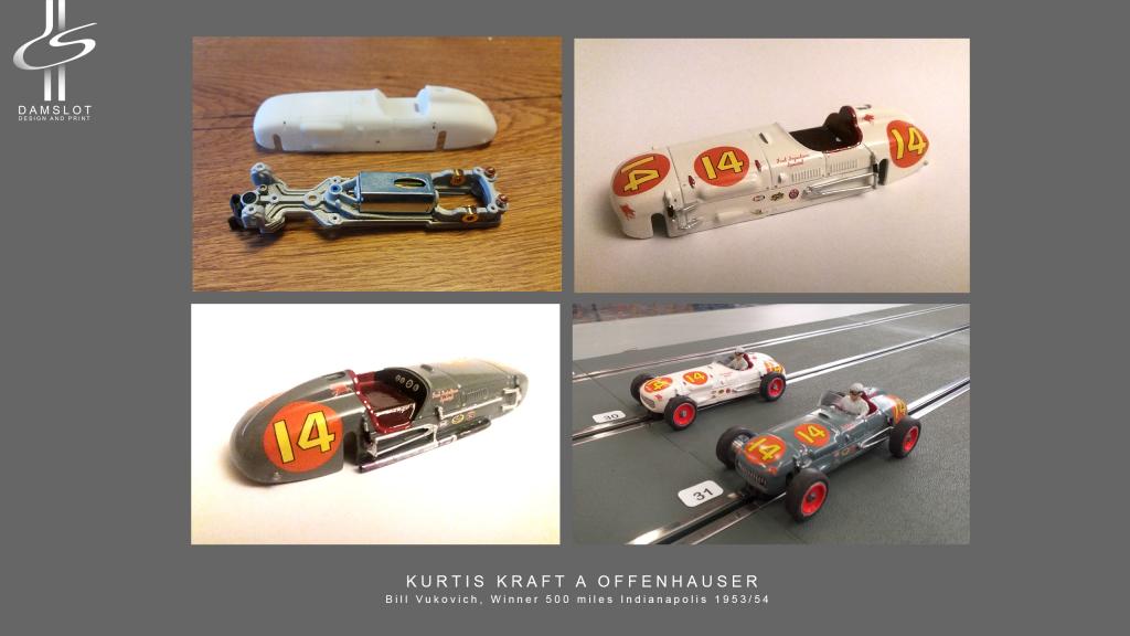

Voici une présentation du projet réalisé pour ce Gpl pour l'équipe des Sagou1:

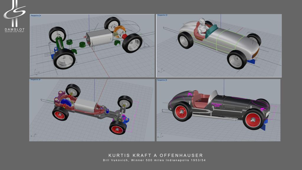

Pour couronner le tout, je m'étais imposé un cahier des charges plutôt costaud, avec plusieurs inédits en ce qui me concerne :
-La carrosserie se devait d’avoir les suspensions visibles et un max d’éléments imprimés (jamais fait Crying or Very sad ).

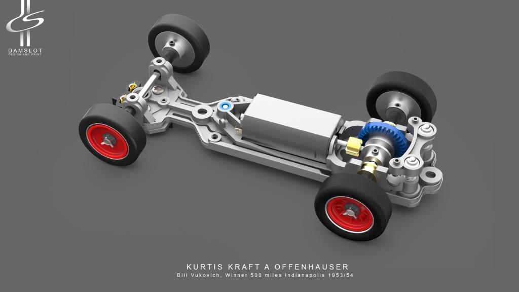

-Il fallait concevoir le châssis et le berceau pour moteur slim (id RollingEyes ), le tout avec un maximum de réglages possibles !
J’entendais déjà mes camarades Jphi et Woolfy me demander de jouer sur le débattement et la dureté de la suspension… Laughing donc il fallait faire un système complet dans un encombrement assez réduit, équilibrer la partie avant du châssis en conséquence, anticiper sur la répartition des masses etc… Le tout en deux exemplaires svp.
Heureusement il ne fut pas trop difficile de trouver des photos, la voiture étant exposée au musée des 500 miles.
Apres 4 versions de châssis, 5 de berceau, 2 versions de carrosserie, une multitude de test d'impression... les autos ont été terminées le mercredi 15 à minuit ! Lorsque nous sommes arrivés à Léguevin aucunes des deux n’avaient roulées !
Malgrés cela, les performances et la fiabilité ont été au rendez-vous. Les autos se sont avérées très agréable à emmener et particulièrement performantes sur les pistes bosselées et montagneuses Mr Green . Nous finissons 3ème avec la grise de 1953 (2ème aux nombres de tours) et 7ème avec la blanche dont le set up était perfectible. Donc plutôt content du résultat ! Okay
La course nous a permis d'identifier les zones d’améliorations qui ont été corrigées dans une version post GPL Okay ! j’avais dû faire quelques compromis dans la conception et certains choix étaient timides, notamment sur la hauteur de caisse. La version Post GPL est plus basse, pose mieux et est plus incisive en entrée de virage Mr Green
Le montage final est en cours et je ferai des photos une fois terminée. Il y aura une petite production de kits si il y a la demande. Ceux-ci comprendront carrosserie complète (avec pilote et décalcomanies) imprimée 3D et pré peinte, châssis et berceau avec accessoires imprimés 3D, jantes (spécifiques et usinées par Brifou) ainsi que le marbre de contrôle.
