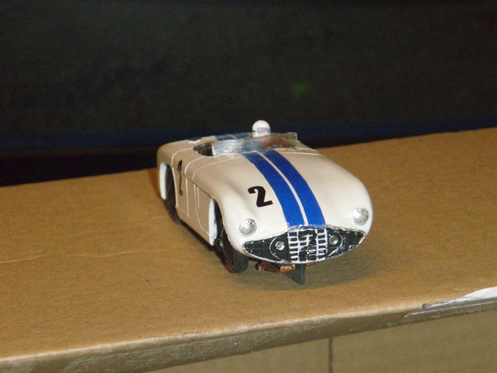

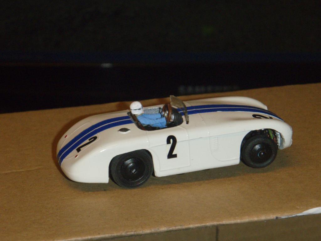

Avec la même idée de faire rouler mes vieilles autos que je poussais, voici une conversion de la Cunningham Dinky toys C5R.

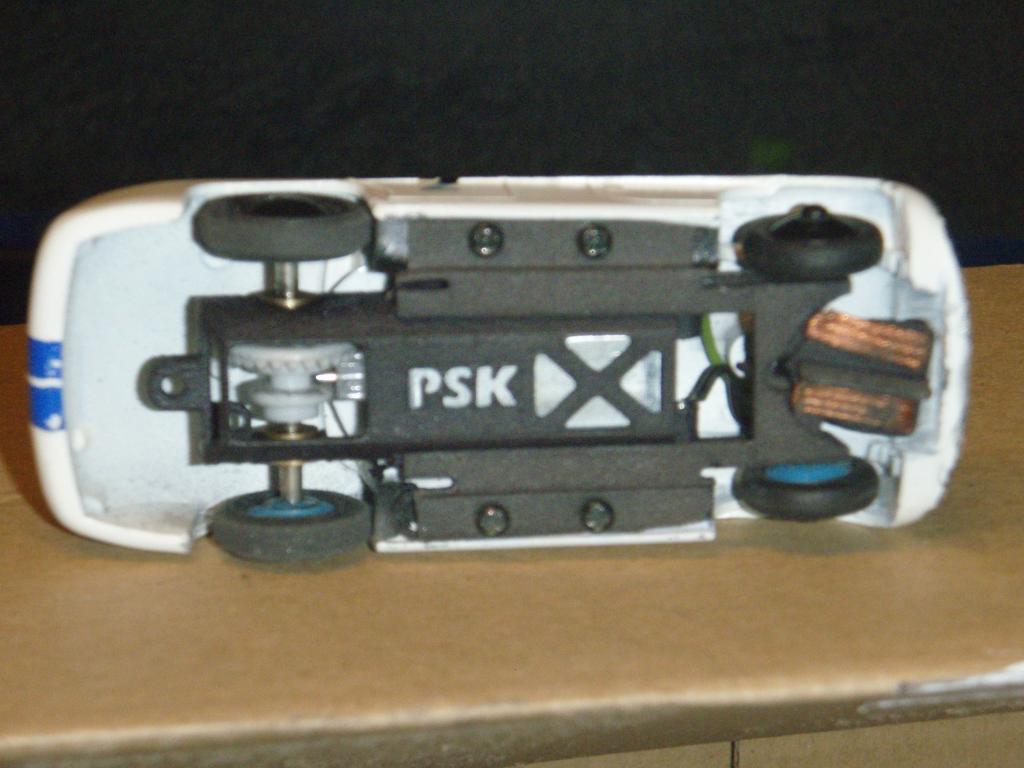

Montage du chassis Psk mis à mesure et fixé à la carrosserie par le biais de petits chevrons de bois collés de chaque côté de la caisse.
On a évidemment dû découper le bas des sièges et recréer une sorte de cockpit avec du plasticard et un pilote Psk, puis l'avant a dû être un peu creuser pour que le guide pivote bien
Les jantes sont les jantes Dinky d'origine avec des pneus diny à l'avant et des Crescent toys repros à l'arrière, ils ont été mis à dimension sur la dremet pour rentrer dans les ailes.
Peinture et n° de récupération tout comme les bandes bleues, puis vernissage.
sur la piste, elle est évidemment lourde a tendance à lever dans les courbes prises trop rapidement... et à partir sur le toit ..euh le casque du pilote.
Avec un peu de tours, on arrive à l'appréhender malgré sa grosse inertie dû au poids, mais quel plaisir de voir cette Dinky mythique rouler toute seule.
