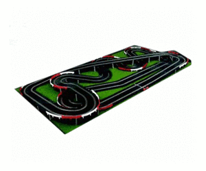

MessagePosté le: 03/02/2012 15:40:59    Sujet du message: comment bien lester une voiture Répondre en citant
Bonjour Chicane,
Pour les paliers, je me suis posé la question concernant les amortisseurs, mais j'utilise cette voiture sur un circuit Master Track Ninco.
Le circuit étant vendu sans voiture j'avais acheté cette Focus
avec une Megane
J'avais fait ce choix il y a 3 ans sans connaitre ces voitures ni Ninco. Je les achetés à l'époque en Andorre, j'y allais tous les mois pour mon travail.
Tout cela pour dire que je fais plutôt de la piste " à priori de vitesse" mais pas de rallye.
Je me suis redessiné mon circuit pour le mettre en fixe, je présenterais mon projet dans un autre post, et il n'y a plus les lacets successifs d'origine.
Pour la courroie, si je la croise, je récupère de la tension mais risque t-il d'y avoir une usure plus forte?

MessagePosté le: 03/02/2012 19:34:47    Sujet du message: comment bien lester une voiture Répondre en citant
"Tout cela pour dire que je fais plutôt de la piste " à priori de vitesse" mais pas de rallye."
je crois que si tu as suivi le tracé de la boîte Ninco tu es dans le typique du rallye : lacet lacet lacet, droite droite.
Une piste typé "course"n'a pas de lacet, n'a pas non plus de ... scratchs !
