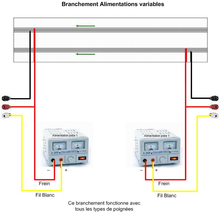

tontonguigui
MessagePosté le: 19/02/2012 18:19:14    Sujet du message: Nouveau ayant besoin d'être déniaisé sur les alims Répondre en citant
bien tout ça ....
mais à mon avis tu vas devoir virer tes powerbase scalex ... qui sont prévues pour redresser le courant !!!
il faut faire tes branchement en direct sur un boitier maison ...
nous on à choisi des alims labo en 0/15 VOLT ....
sachant que les compète internationales se font en 12 volt MAXI .... on s'est dit que s'etait suffisant ...
pour tes problèmes de fiches ... faut tout remplacer par des bananes ... c'est plus efficaces et évite les surprises !!!
http://www.conrad.fr/alimentation_de_laboratoire_reglable_0_a_15_v_dc_2_a_a…
http://www.conrad.fr/alimentation_de_laboratoire_hq_power_velleman_ps_1503_…
le plus étonnant c'est que en passant sur la dernière alim .... on à été obligé de réduire le voltage sur le circuit si on joue avec des NSR ... ces alims produisent beaucoup de puissance . en tout cas beaucoup plus que les ALIMS DS 2 ampères que nous utilisions jusqu’à présent !!
à 15 volt elle conviennent parfaitement pour faire rouler n'importe quelle SCX .... il n'y a que certaines vieilleries (1/24) qui résistent .
Frederic
MessagePosté le: 19/02/2012 20:12:00    Sujet du message: Nouveau ayant besoin d'être déniaisé sur les alims Répondre en citant
tontonguigui a écrit:
bien tout ça ....
il faut faire tes branchement en direct sur un boitier maison ....
Merci Tonton Guigui.
Me voilà fixé pour l'alim.
Maintenant, si je comprends bien, je remise ma power base et je raccorde directement les alims sur les pistes. On soude directement les rails par dessous ?
Et pour les poignées, on fait comment ?
Sur ta photos il semble qu'il y ait 3 fiches bananes, mais les poignées finissent par un mini-jack.
Je suis un angoissé des raccords. Quelle câble sur quelle cosse ?
Merci pour les explications.
tontonguigui
MessagePosté le: 20/02/2012 13:40:36    Sujet du message: Nouveau ayant besoin d'être déniaisé sur les alims Répondre en citant
tu soude le fil rouge de l'alim sur le rail
tu soude le noir aussi sur le rail
et tu te fabrique une boite pour brancher les poignées !!! avec trois bananes femelles
oui tu vire ta fiche jack .... et tu remplace par deux bananes noire et blanche ....
a priori tes vieilles poignées n'ont pas de frein .... faudra remédier à ce problème en investissant dans des poignées modernes !!!
ou en bidouillant un frein .... pour ça il faut les ouvrir et ajouter des pieces en bricolant (pas facile facile) !!!
(mais si tu le souhaite, je peux te l'expliquer)
sinon tu peux te passer de frein ... pendant un temps, mais ça va vite te manquer !!
tu branchera donc tes fils de vieille poignées sur le noir et blanc !!!
tu laissera le rouge en attente.
quand tu aurra des poignées parma éco ... tu pourra brancher tes trois fils!!
facile non ???
ps .... tu as noté que le fil rouge ne se branche pas sur le rouge de l'ALIM !!! attention c'est important si tu compte utiliser des poignées éléctronique !!!
et on n'inverse jamais les couleur sur l'alim mais on inverse les branchement sur les rails !!!
