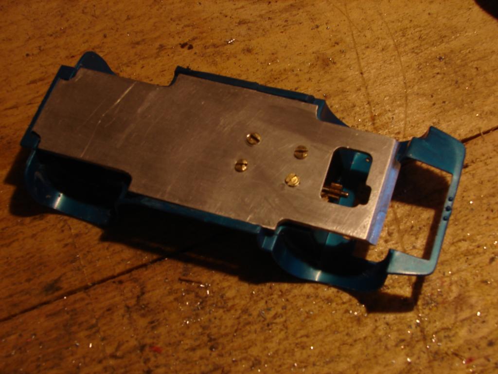

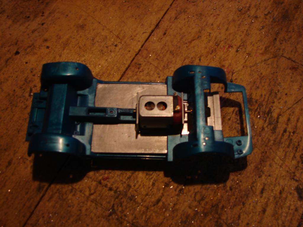

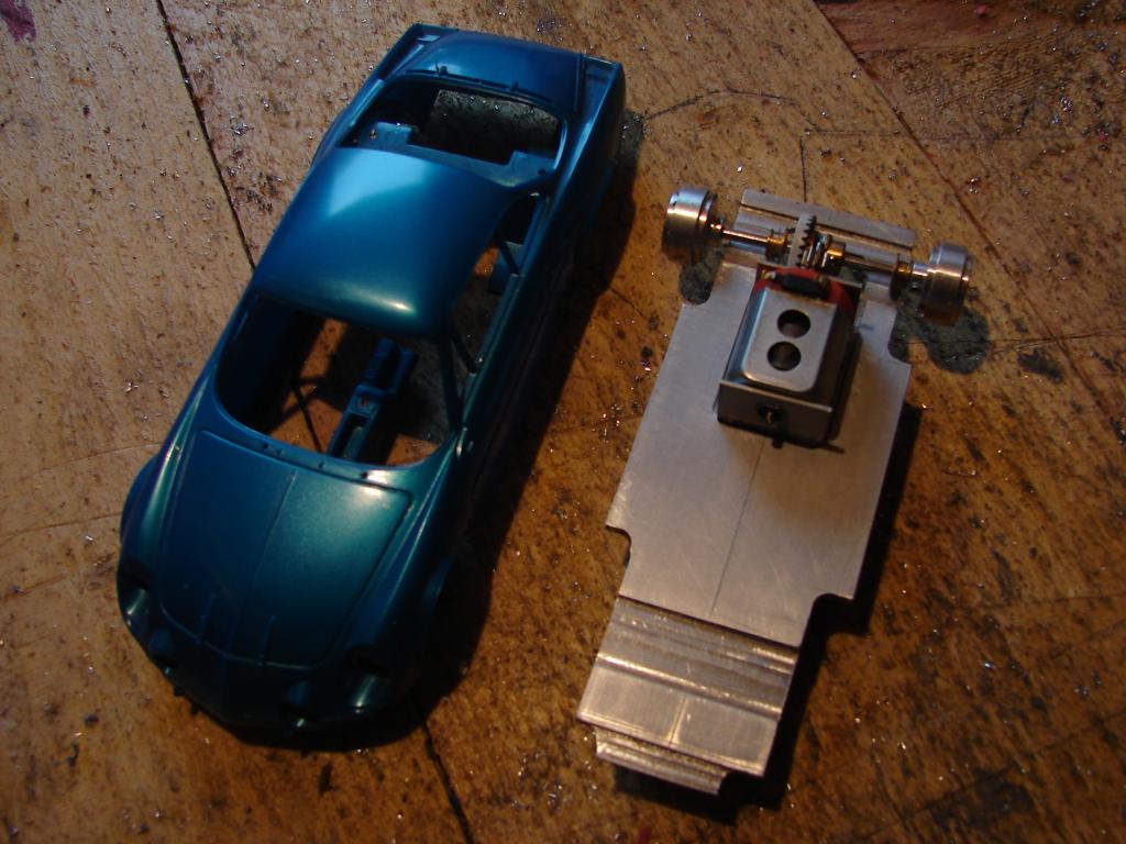

La Nénette que voilà, une A110 donc, au 24ème celle-ci, sur base Tamyia.
L’idée était de faire un châssis simple, sans gros défis d’usinage-puisque je débute (comme on peut le voir sur les photos) et avec grosso-modo ce que j’avais en stock comme moteur, roues et métal. On est en train de finir la maison et l’heure serait à la restriction…
Pas de drop arm comme je l’avais envisagé, mais un truc sobre à base de cornière et de plat d’alu. Malheureusement, je n’ai pas trouvé dans les grandes surfaces de bricolage du coin de taraud-filière de moins de trois mm ce qui est trop gros. Faudra changer ça pour le prochain.
Sinon, la base est un plat d’alu détouré de telle manière à ce qu’il remplace le plancher de la maquette et usiné pour recevoir les cornières support de moteur et d’axes de roues (voir fig 1)
Je débute vraiment… Il s’agit là de la cinquième version, les quatre autres mises au rebut pour cause de défaut irréductible ou d’étourderie crasse (inverser des côtes en miroir, imparable), et pourtant c’est très loin d’être sans défaut. Mais bon, tant que ça n’empêche pas de fonctionner je garde parce que sinon je ne vais jamais finir. Quitte à tout recommencer à la fin..
Sinon, vala les photos, j’ai fait la balance des blancs sur mon jean, les traces de doigt sont de moi et le ménage n'est pas fait, mais au moins c'est pas posé sur du bulgom...
J'attaque les supports de roues là et j'ai un petit soucis: Avec quoi je déssère les micro-vis des roues? Y a plusieurs modèles ou c'est standard? Ce sont des roues qui servaient sur du 32èmme, mais elles correspondent à celles de la maquette...

Bien vu ce châssis mais ! Oui il y a un mais, mon premier châssis en alu avait comme défaut une fixation trop rigide à la caisse il faut que ça bouge quelque part, c'est le contraire des vraies voitures.
Par contre que la liaison moteur train arrière soit rigide (c'est le cas dans ton montage et c'est top)
Pour les vis de fixation des roues il y a 2 diamètres slot it et toutes les marques c'est du M2 et clé alen (6 pans) de 095 mm
C'est plus gros chez NSR diamètre 2,5 mm clé (alen 6 pans) de 1,7 mm
Tu trouve cela chez http://www.casaslotracing.com/59-bricolage
Je construit un châssis alu en ce moment si tu veux on en cause, mes premiers essais sont concluant
