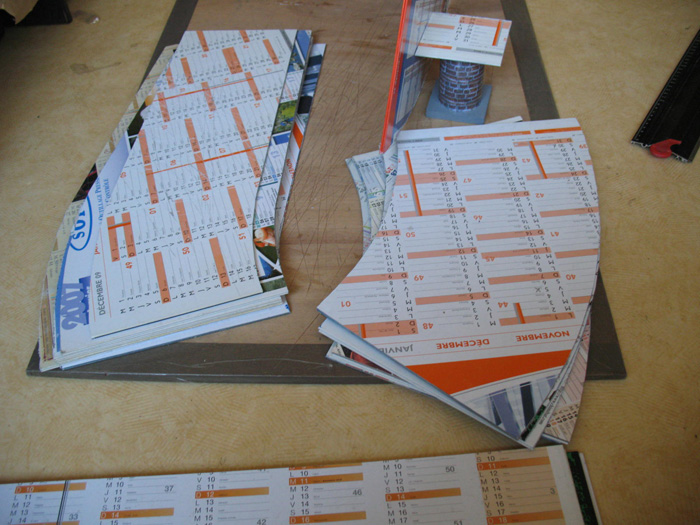

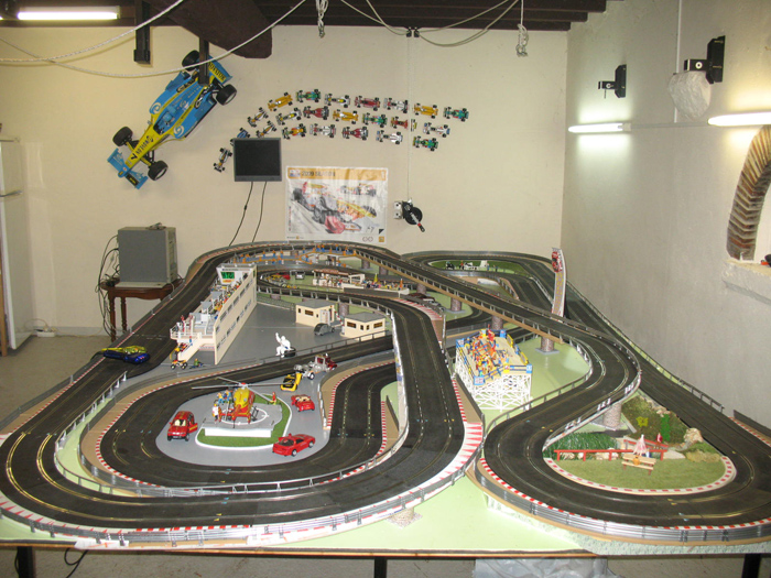

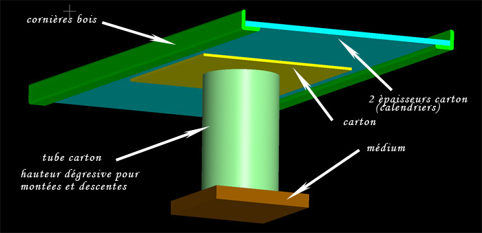

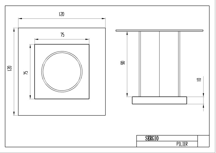

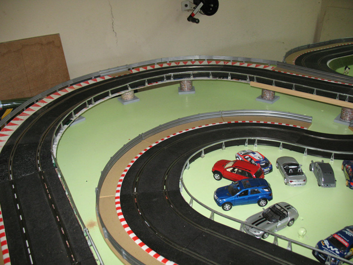

Salut,
moi , j'ai fait ça en carton de calendard doublé et avec des piliers fait maison (hauteurs dégressives) voici en images...
Sergio
