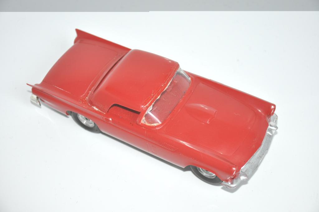

Je fais un appel au peuple des Folmeurs vintage, pour savoir s'il existe une technique pour enlever proprement de la vieille colle maquette, sans avoir à passer par une séance grattage.
Je viens de recevoir la Ford Tbird AMT que je cherchais depuis fort longtemps à un prix raisonnable. Cool
Elle est complète et globalement propre :
Mais le hard top et le pare-brise ont été collés à la truelle : Crying or Very sad
Bref avant d'attaquer la méthode forte j'aimerai savoir s'il en existe une meilleure.

Pfiou ! on comprend pourquoi elle s'est vendue à un prix raisonnable ! Wink Je suis dans le même cas que toi pour plusieurs slots chopés à un prix raisonnable... RollingEyes
Bref, la plupart du temps, je commence par une trempette de la carrosserie dans le Glanzer, et suivant la nature de la colle, ça peut suffire à la ramollir... mais c'est pas gagné ! RollingEyes
La méthode la plus efficace que j'ai pu essayer jusqu'à présent consiste à badigeonner au pinceau la colle avec du liquide de frein et laisser agir une heure ou deux. Rincer à l'eau et vérifier gentiment si ça commence à faire effet : tu tire un peu sur les pièces pour voir si ça bouge, si ça craque ou si ça ne moufte pas.
Si ça ne bouge pas, tu recommence l'opération une ou deux fois (voire plus des fois, faut être patient ! RollingEyes ), tout en surveillant que le liquide de frein ne commence pas à attaquer le plastique (ça dépend de sa nature...).
Par contre, les traces de colle que l'on voit sur tes vitrages, pour moi il n'y a qu'un moyen de les faire disparaitre proprement (une fois les vitres décollées) : ponçage au papier de verre de plus en plus fin, puis à la paille de fer 000, puis pâte à polir, puis polish liquide. Si ce n'est pas satisfaisant le premier coup : RE paille de fer 000, RE pâte à polir et RE polish, jusqu'à ce que tu sois content de toi ! Mr Green

Oui mais là, en plus d'être bouffé par la colle, le pare-brise m'a l'air cassé à 2 endroits.
- Vu la forme simple, il doit être possible de le refaire...

Attention !
Trempette au Glanzer = disparition des chromes sur les piéces qui trempent , faut les enlever avant !
Souvent exercer une simple et légère torsion de la carrosserie suffit a décoller une bonne partie des pieces ....

Si elle était mienne je tenterais d'imbiber les cordons de colle avec du White Spirit.
Parfois ça ramollit bien la colle. Il faut rayer doucement au cutter au préalable pour que le produit stagne bien.
Le White n'attaque pas le plastique et en tirant doucement ça décroche proprement.

Bon, voici quelques infos sur l'avancée des opérations.
1° constatation : Le Glanzer est à éviter sur si on ne souhaite pas repeindre la voiture (ce qui est mon cas).
En effet, l'expérience m'ayant appris la prudence, j'ai d'abord apposé un coton imbibé du dit produit sur l'intérieur de la carrosserie pour être certain qu'il n'y ait pas d'effet de décoloration. Le rouge est particulièrement sensible à ce phénomène.
Gagné (ou perdu), une belle tâche de décoloration est apparue après 3h de trempage. Mad
Va donc falloir essayer la technique du White spirit, en espérant qu'elle soit plus efficace et moins corrosive. Confused

Décoloration due au Glanzer :
Je ne savais pas, n'ayant jamais testé cette mixture, même en digestif
Mais l'aspect brillant du plastique doit pouvoir se récupérer au polish, non ?
Décoloration au White Spirit :
Aucun risque. Cela dit un coup de polish ensuite ne fait pas de mal Mr Green

Oui, la décoloration due au Glanzer n'est en principe que superficielle et donc rectifiable... don't panic, man !
Ceci dit, c'est une bonne occasion d'essayer le white spirit, tu pourras nous faire un rapport en bonne et due forme. Okay
