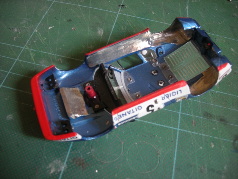

oui, toutafé, par contre très gros boulot d'amincissement de l'intérieur de la carrosserie car les gens qui ont conçu le moule n'avaient à priori pas de soucis d'économie de matière !! Le master a dû être conçu pour qu'il n''y ait pas de contre dépouille. Du coup fraisage de l'intérieur des portières et surtout du passage de roues et bouclier AR. Poids total de la carrosserie après l'opération :49,7 gr. Je n'ai pas pesé avant mais je pense avoir perdu de 15 à 20gr de matière :
ouàlà !!!
Hello Pastaga,
dis donc, t'es champion du monde de la dremel ou bien ?
chapeau bas sur l'amincissement sans dérapage Okay
t'avais même gardé les vitrages en place ?

Hello Messire Lanceslot,
Et bin si, y a eu dérapage sur le dessous du bouclier arrière, mais j'ai essayer de camoufler tout ça avec un mélange de peinture irisée... Pas facile.
Euh, maintenant que tu le fait remarquer, non, je n'ai pas enlevé les vitrages... ils sont rivetés sur cette miniature et je n'ai pas voulu m'emmerder pour le remontage. Embarassed
C'est vrai j'ai un peu trop tendance à travailler sans filet....

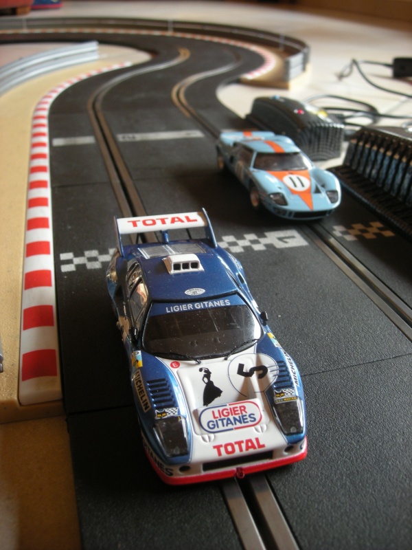

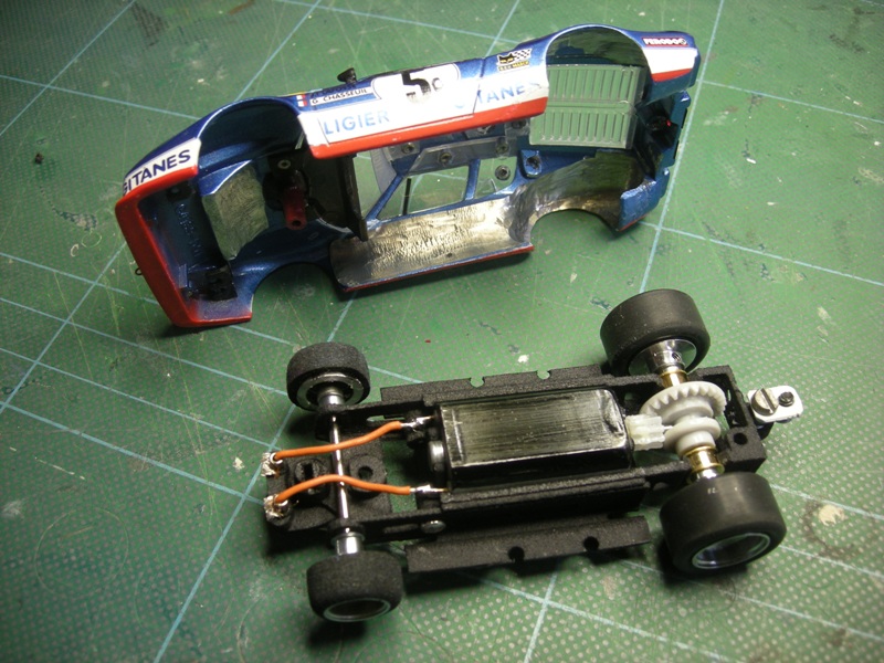

MessagePosté le: 10/04/2012 20:30:06    Sujet du message: Poids conseillé des carrosseries ? Répondre en citant
hello !
Ah mais, tu ne lis donc pas tout ? Mr Green
Il y a un moment que j'ai posté des images dans "les candidates" de la proxi 43
bon, je t'en remet une
voici ma brouette numérotée pour les têtes à queues ...
(et elle file comme un avion !)
Bon, pas de vue des dessous avant le début des hostilités ...
mais c'est une base de PY43 PSK
c'est la première fois que je participe à une compet de slot
mais je sens que ça va me rendre bien conaud ...
