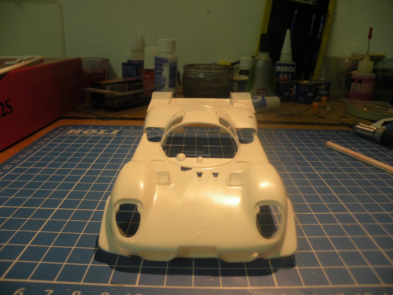

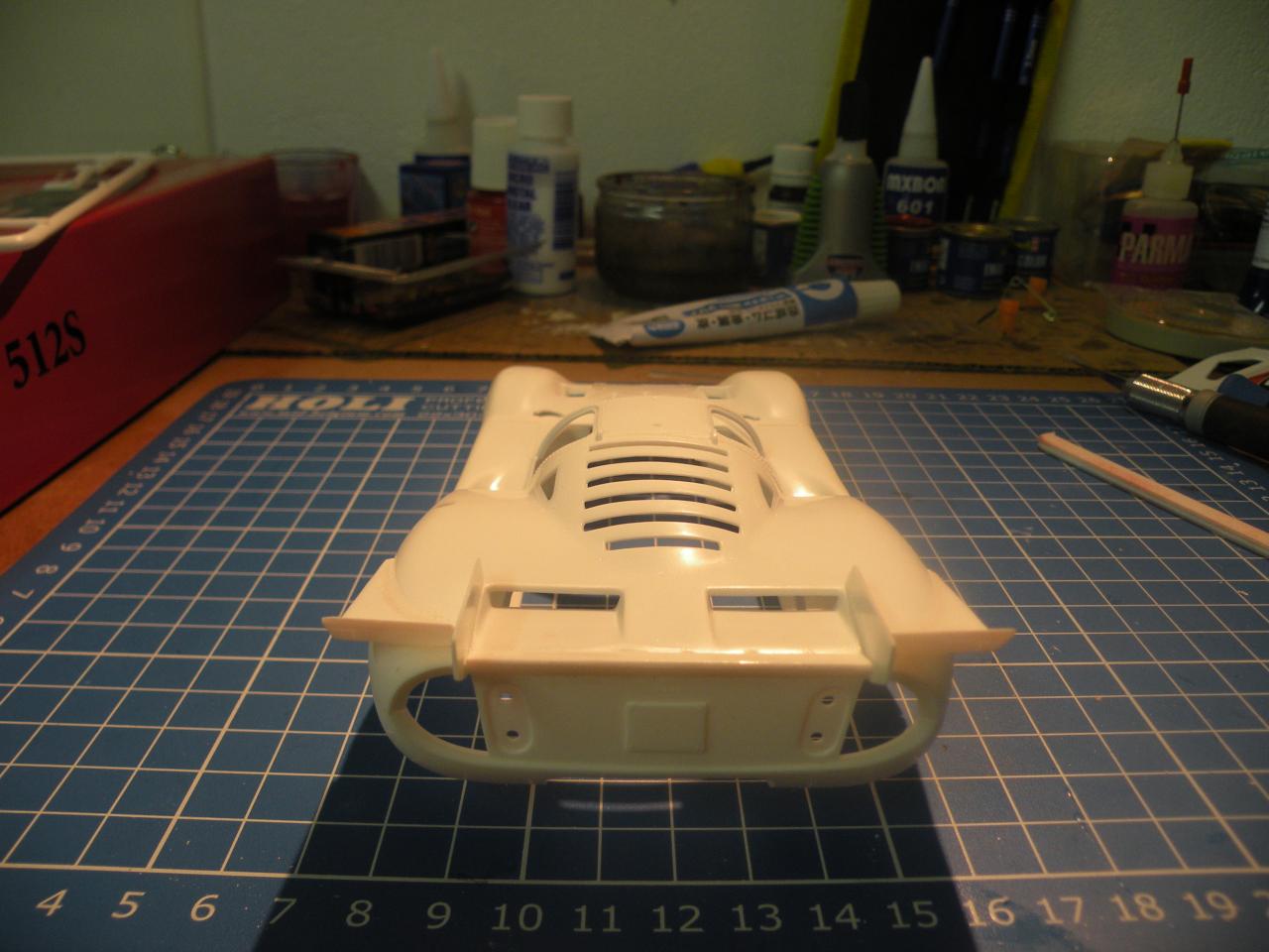

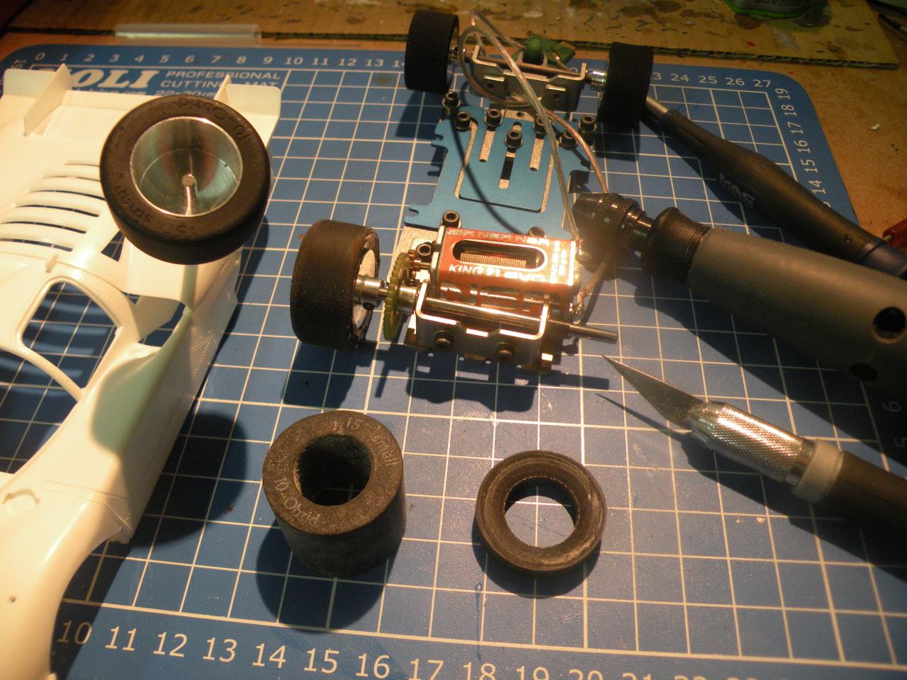

Nouveau modèle sur base maquette plastique, avec toujours un chassis motor modern et un moteur NSR qui poutre. Faut que je change la couronne elle est trop longue.

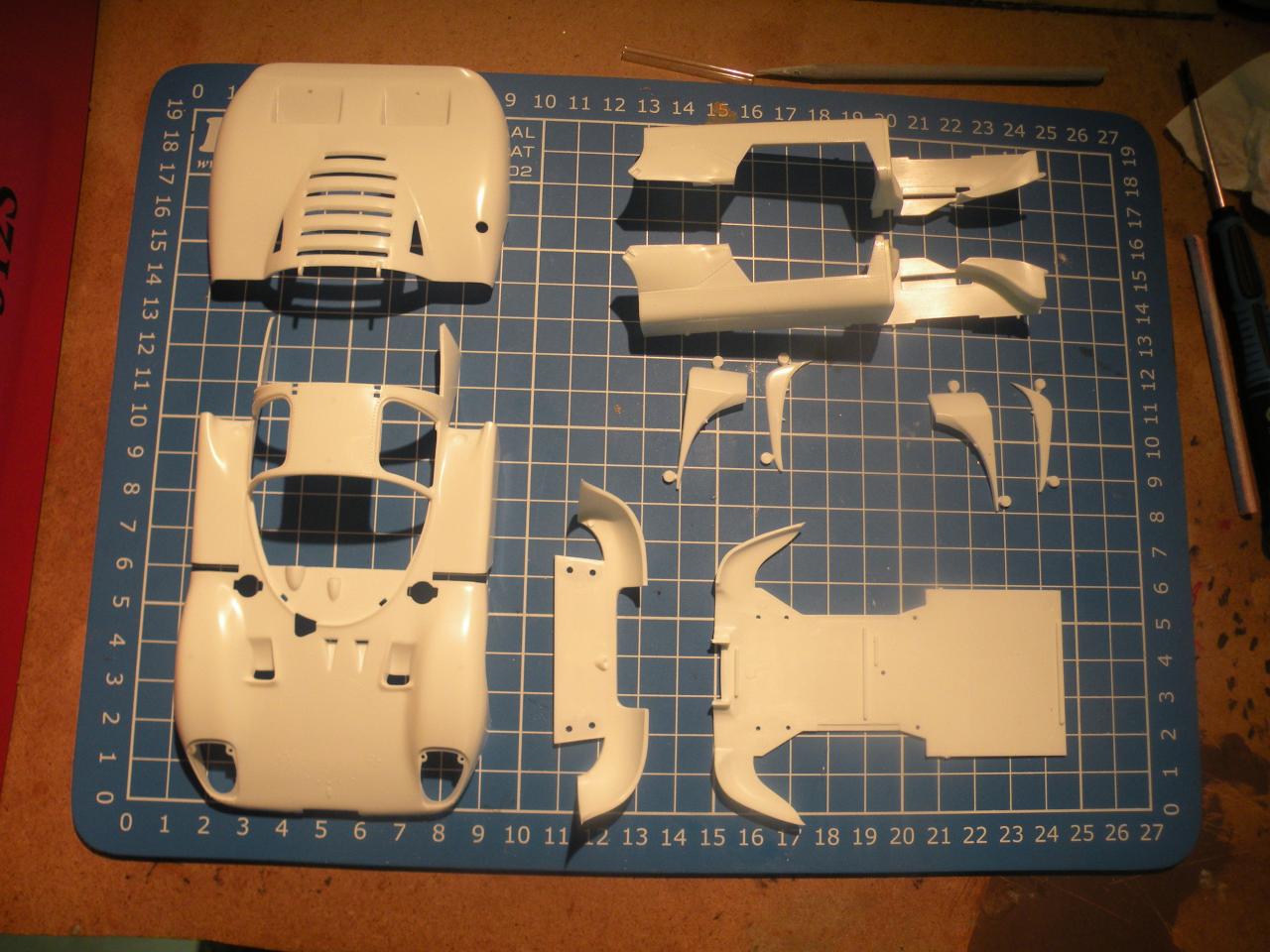

Voilà le puzzle de départ.

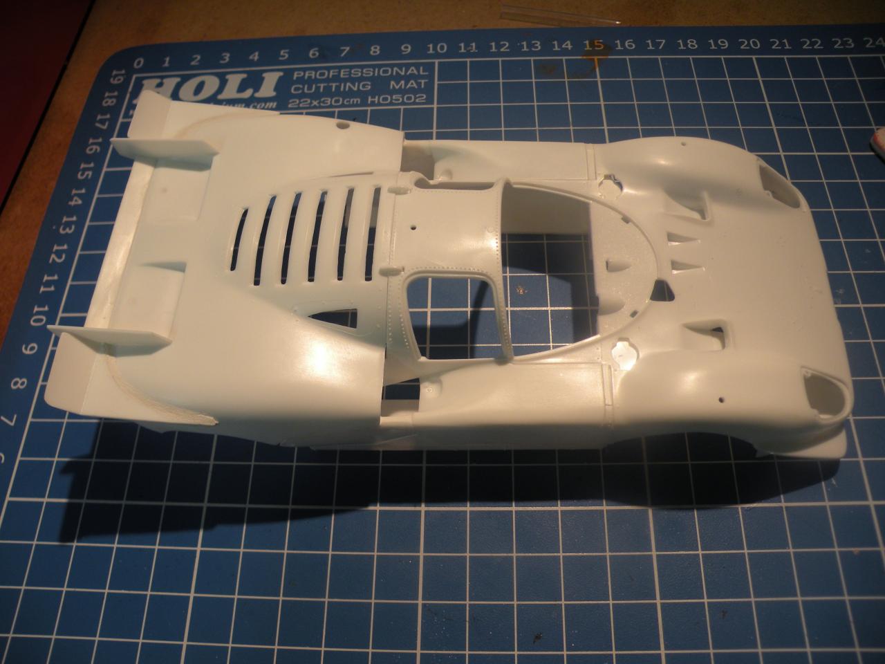

Et après assemblage.

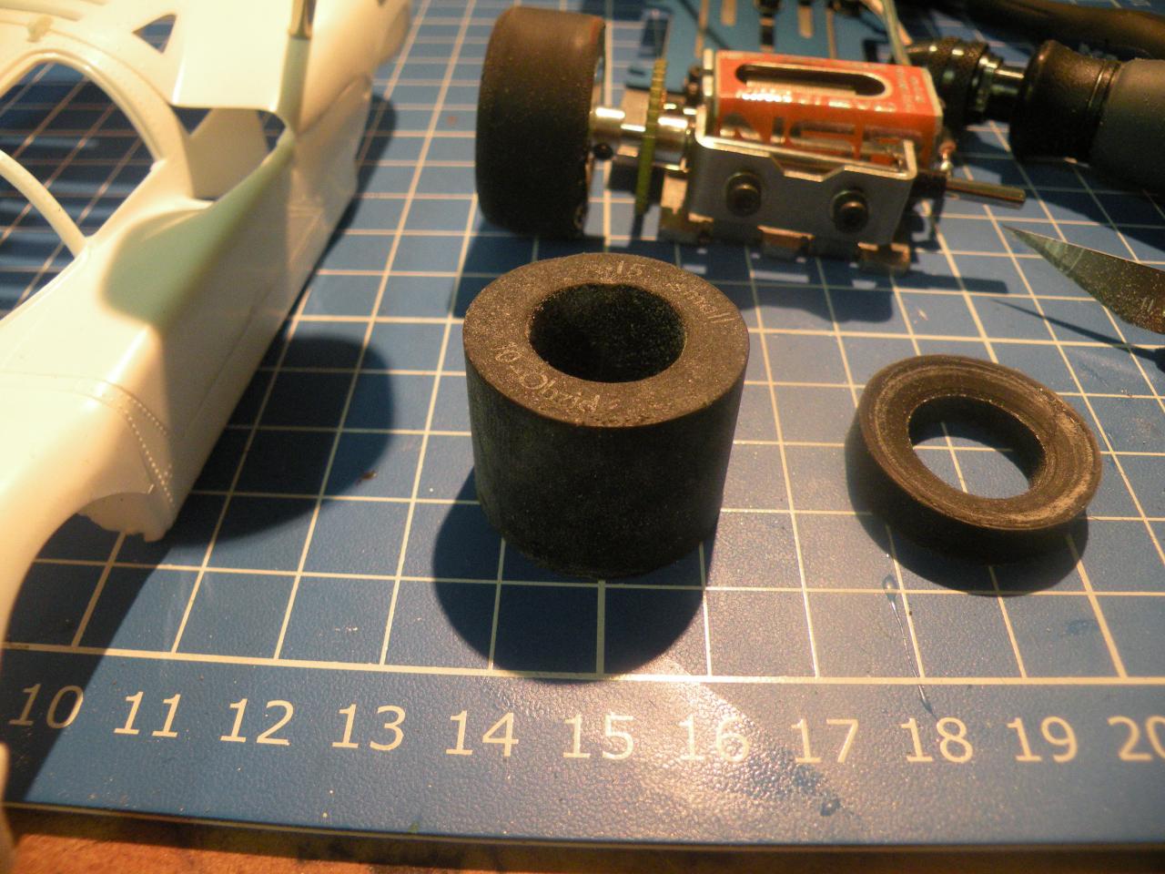

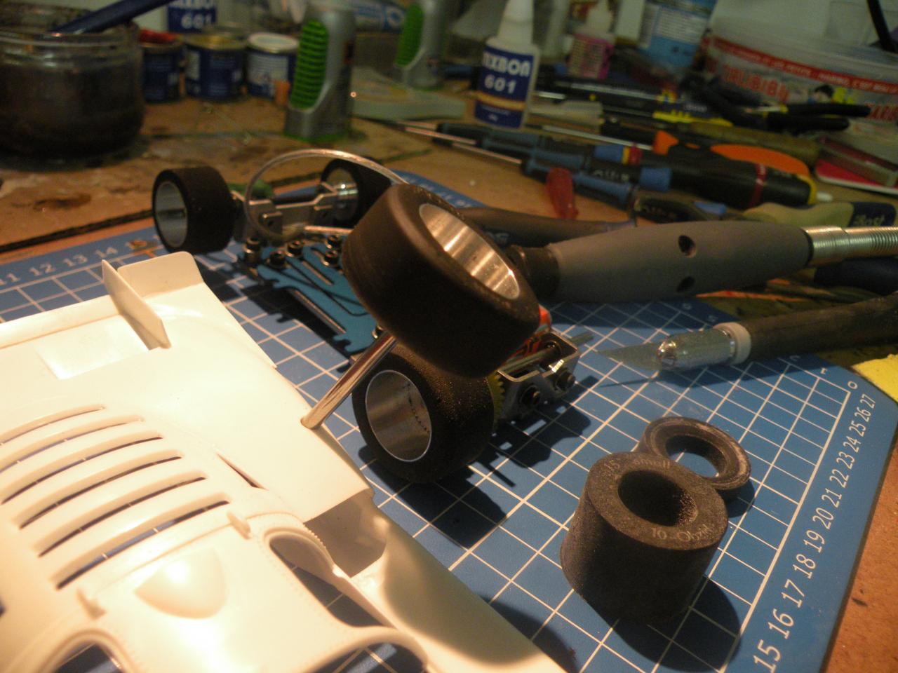

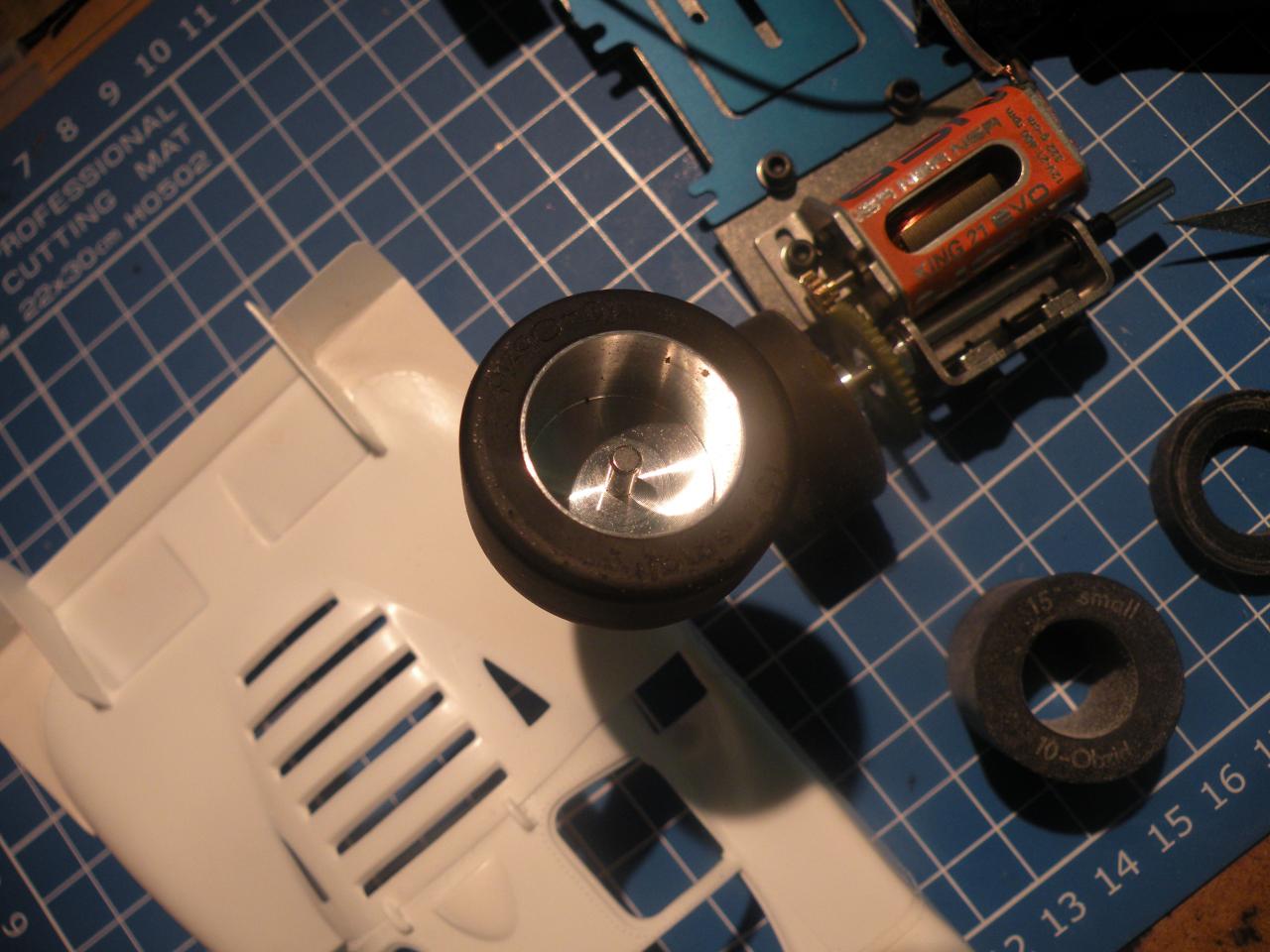

Petite parenthèse sur les pneus. Ce week end avec Spike on parlait des tours de pneus à 150 eur. Je me tatais à en prendre un mais avant je voulais tester si avec une dremel et du papier de verre de diverses tailles de grain on obtenait un résultat satisfaisant.
Voilà le résultat.
D'abord le pneu OBZ brut avec la chutte de la découpe au cutter juste à coté.
Ensuite le résultat en ayant utilisé un premier papier de 100 pour dégrossir, et la finition avec du 1000/1200 et un peu de bave de crapaud en guise de vernis.

... Ensuite le résultat en ayant utilisé un premier papier de 100 pour dégrossir, et la finition avec du 1000/1200 et un peu de bave de crapaud en guise de vernis.
et alors, .... la bave de crapaud .... finalement, elle te fait économiser 150eur ? ....
Ranieri
Inscrit le: 18 Déc 2009
Messages: 252
Localisation: Conflans (78)
Point(s): 252
MessagePosté le: 10/04/2012 12:13:23    Sujet du message: 512S 1/24 Répondre en citant
C'est le Fred des 24 h ? Le Forezien ? Le papa du petit Fred qui file comme une fusée ?
Oui la bave de crapaud a fait son petit effet, et je pense avoir économisé environ 150 eur. On verra à l'usage mais pour l'instant ma "technique" artisanale me suffit.
