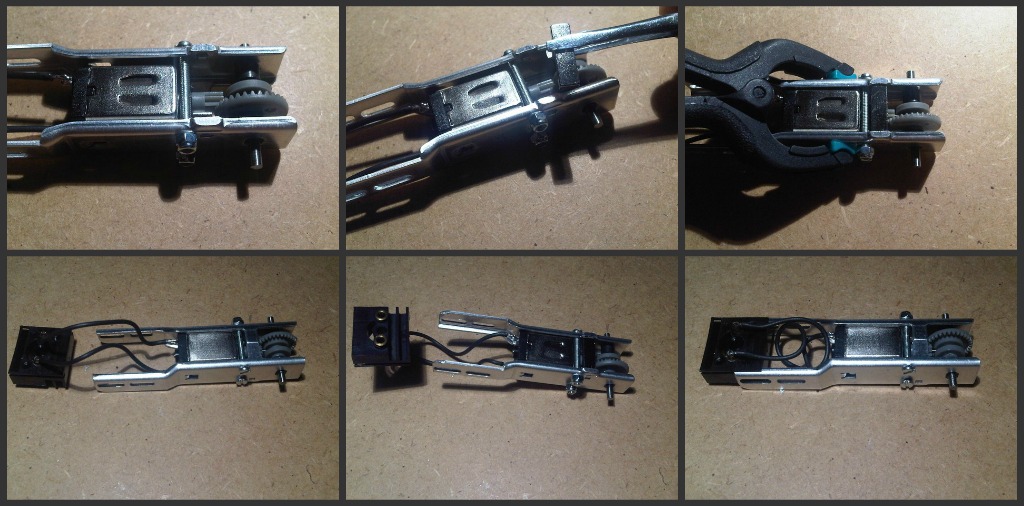

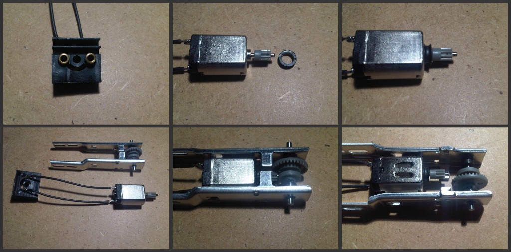

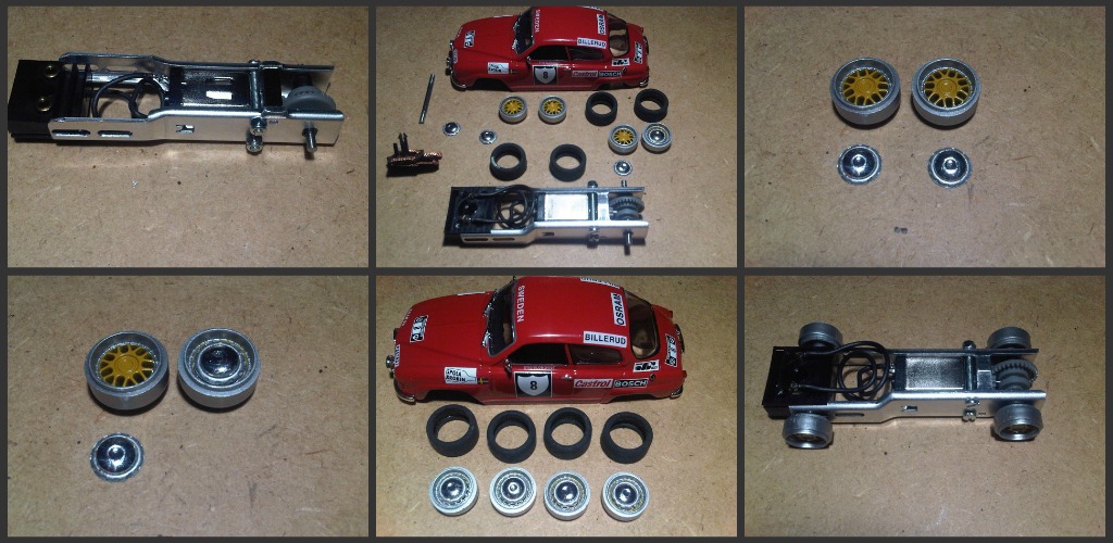

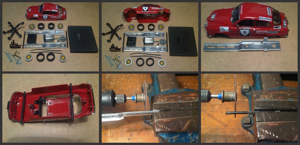

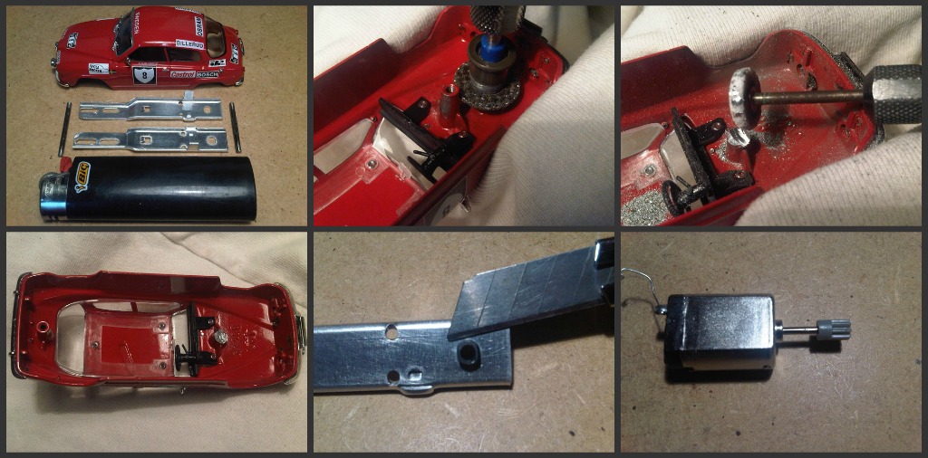

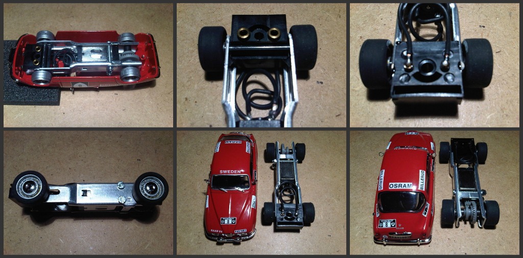

Bonsoir a tous,

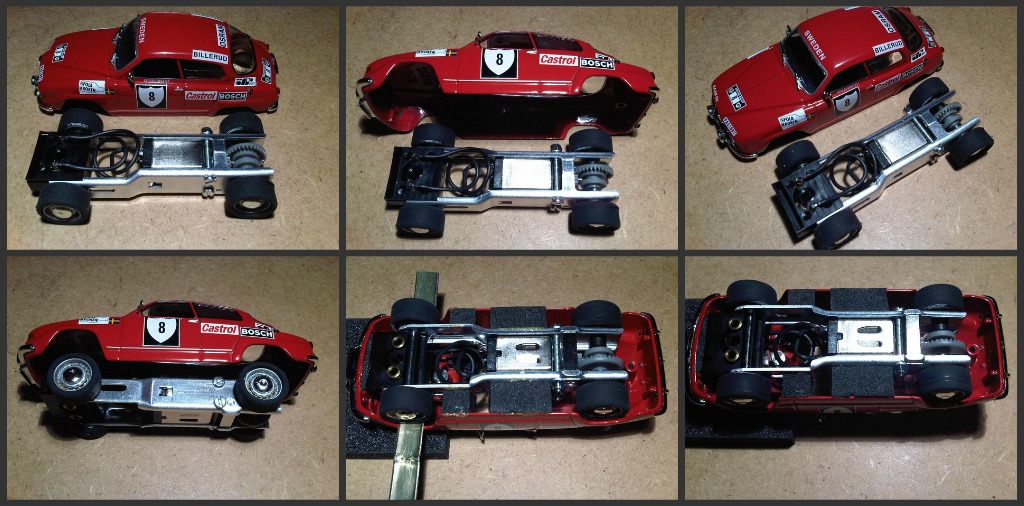

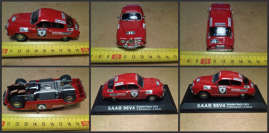

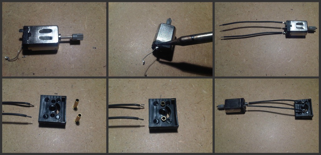

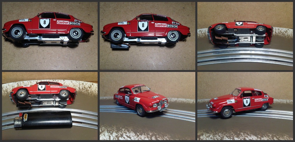

À continuation nous vous expliquons l'adaptation de notre châssis 1/43 a une Saab 96V4 piloté pour S. Blomqvist dans le rally de Suède en 1972.
Cette fois, nous avons fait 10 séquences de 6 photos:
Salutations et à bientôt !
Francesc

Par contre, je suis certain que cette voiture n'avait pas des pneus aussi larges et c'est esthetiquement génant.
Existe-t-il des pneumatiques de différentes dimensions afin de coller au mieux à la réalité des vieilles voitures que l'on pourrait équiper ????

Totalmente d'accord avec vous .... mais pour les qualités de la dynamique serait un problème ...maleuresement

En effet, excellent tutorial, fort bien illustré et qui permet, notamment, de voir comment mettre le petit aimant qui sert d'entretoise. Pas facile à mettre seul, si on en croit not' Kiki national! Cette auto mérite en effet le détour, et je le confirme, l'idéal aurait été de trouver des pneus "neige" étroits, à clous.... Mais bon, ça ferait des traces sur nos pistes... en bois!
