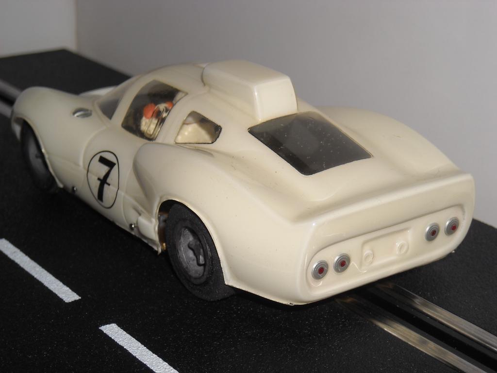

Pour la 1/32, j'ai trouvé ça il y a peu de temps :
Evidemment, il y a pas mal de boulot à faire dessus, vu que ce châssis a été monté spécifiquement pour un moteur moderne, moins encombrant qu'un 16D.
Le plus gros du travail a déjà été fait grâce à maitre Don et son fer à souder d'la mort qui tue ! Okay Et avec quelques coups de Dremel bien placés, j'ai réussi à faire rentrer (au chausse-pied ! Mr Green ) un 16D. Je vous montrerai ça plus tard...

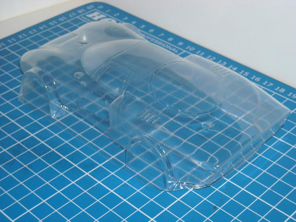

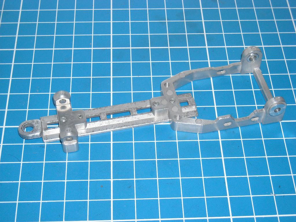

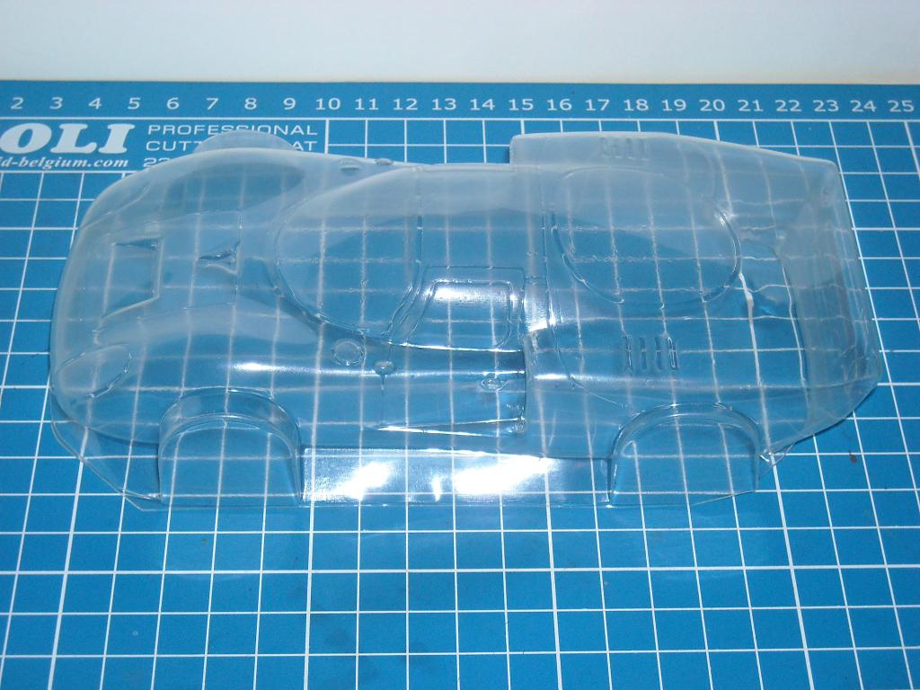

Mon vrai challenge se porte plutôt sur le modèle 1/24, la base étant un châssis Dynamic pour moteur 26D sidewinder, avec une carrosserie thermo d'Alfa Romeo 33/2 de chez White Point... assez moche d'ailleurs ! RollingEyes mais je n'avais que ça sous la main qui puisse convenir au thème du VEC de cette année ! Embarassed
Bref, le concours d'élégance on oublie, et on se concentre sur le montage du Dynamic !
Voici donc le matos de base :
Beaucoup de travail en perspective sur ce châssis, notamment sur la partie fixation du moteur qui ne me convient pas telle qu'à l'origine !

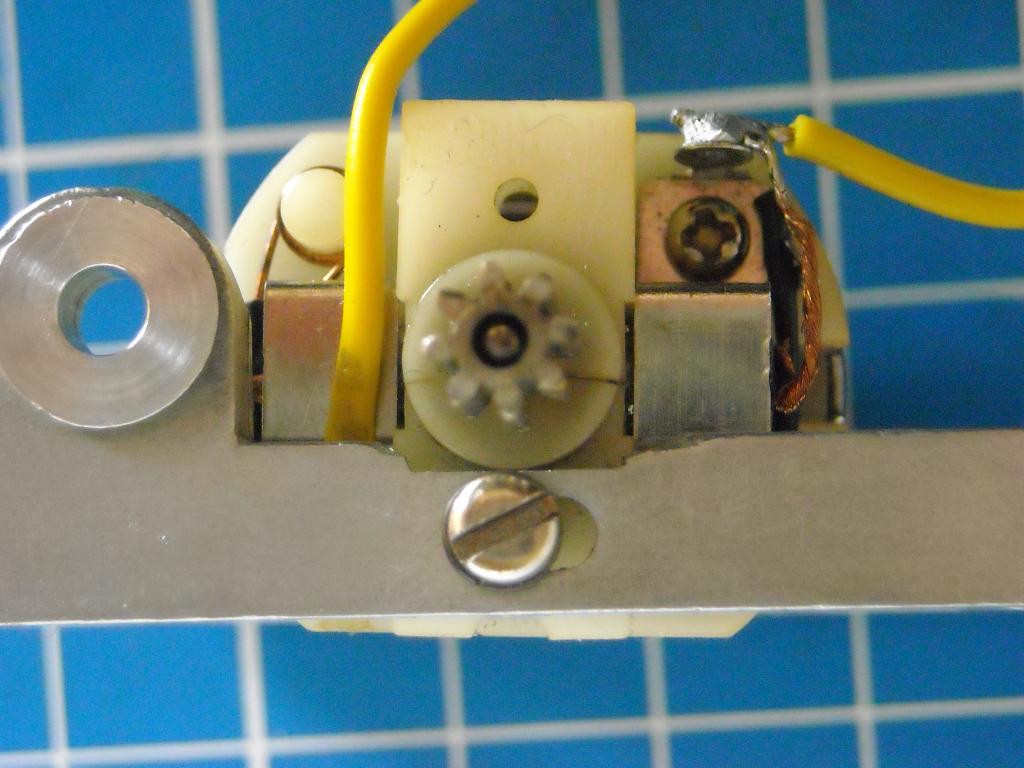

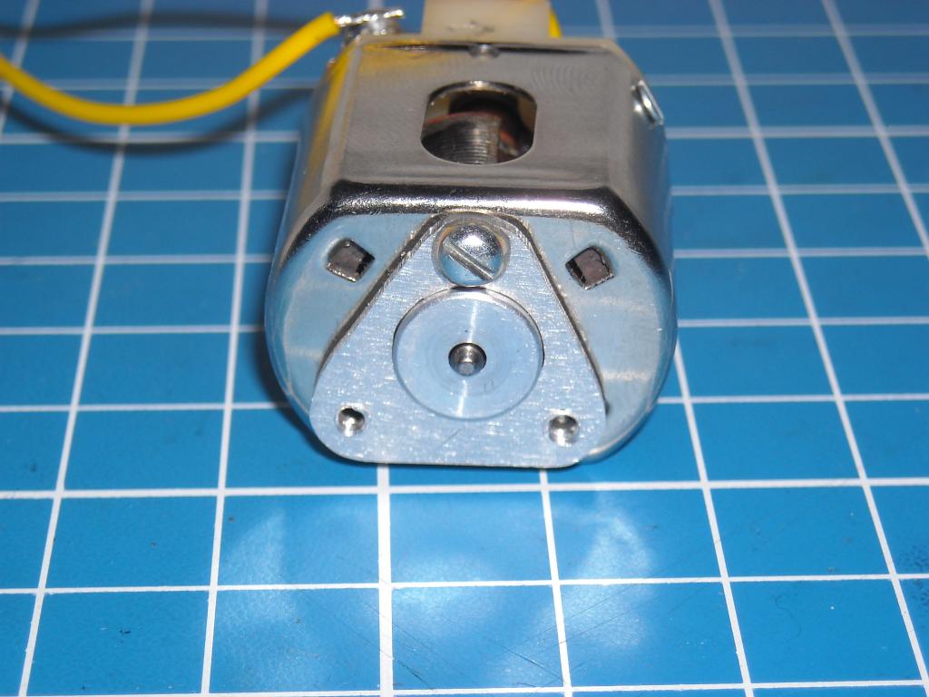

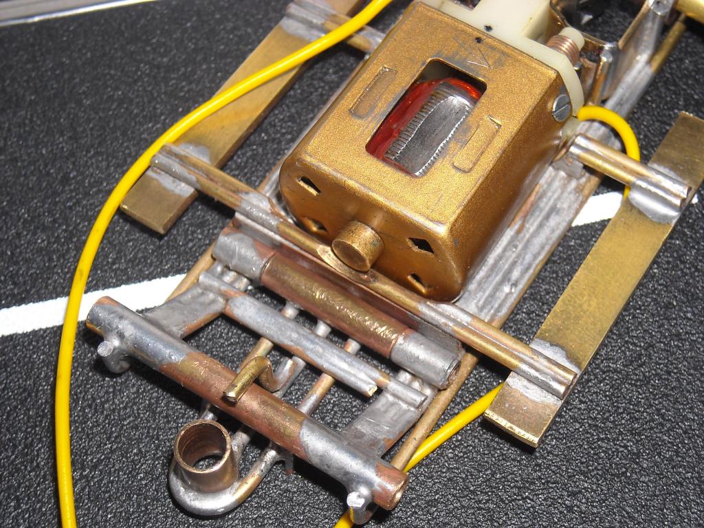

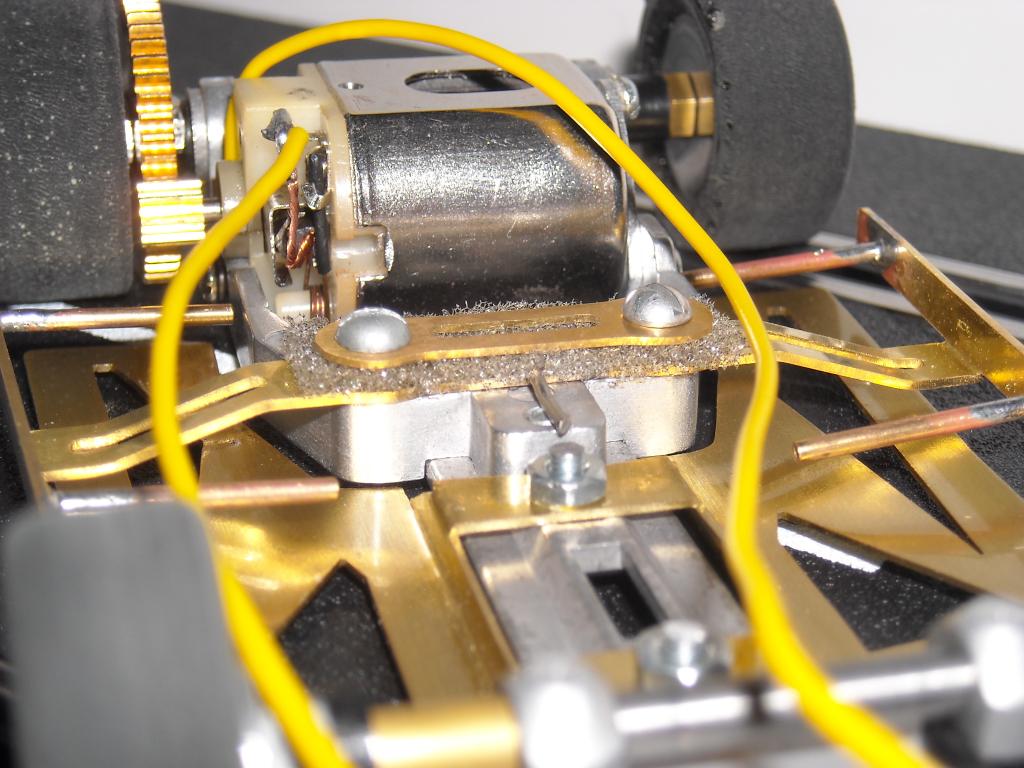

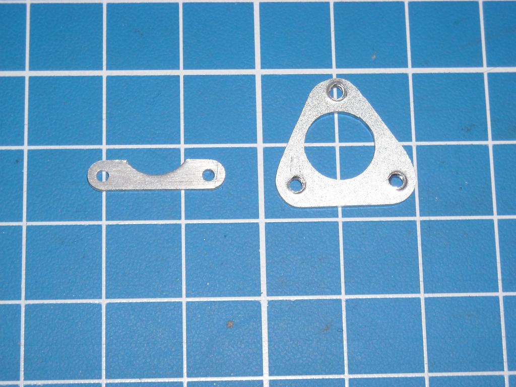

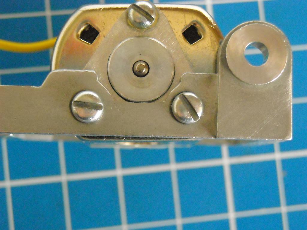

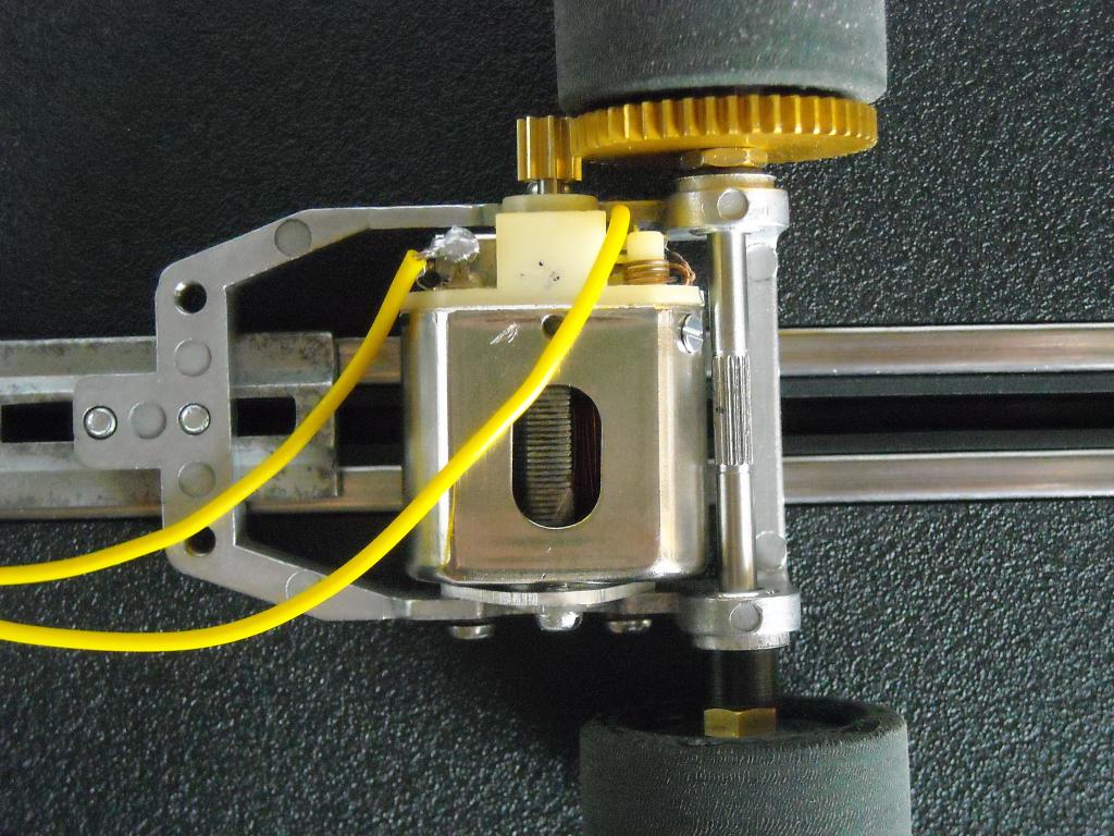

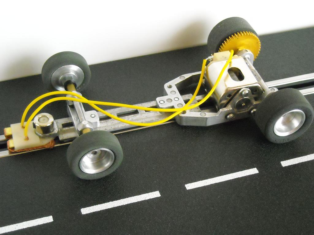

Exit donc la fixation d'origine ! ... à la place, une fixation maison faite dans une plaque d'aluminium de 1 mm d'épaisseur, avec trois points de fixation, deux pour le châssis, une pour le moteur ; ce qui empêchera le moteur de bouger en accélération et freinage, ce qui arrivait avec la fixation toute pourrie d'origine ! RollingEyes
A gauche la fixation fournie avec le châssis, à droite la nouvelle :
La voici installée sur le moteur, un Mabuchi méchamment rebobiné :

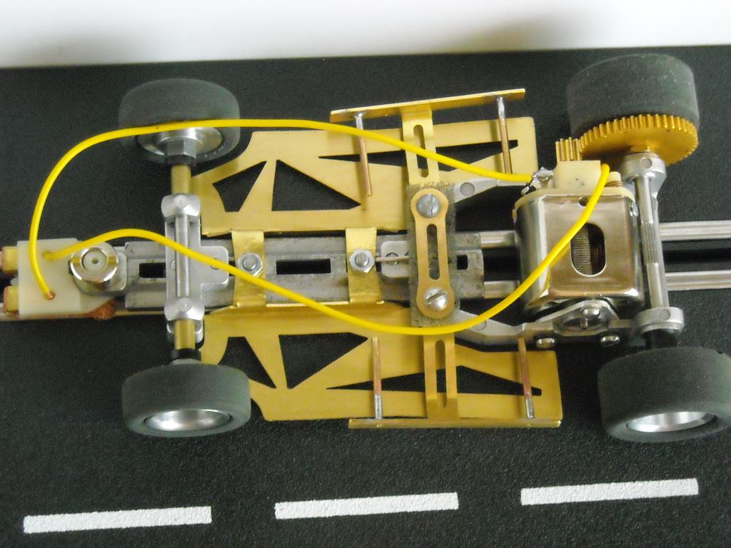

Ensuite, petite séance de limage sur le châssis car le trou de fixation du moteur côté tête (plastique) et les trous de la pièce de fixation d'origine côté cage (métal) ne correspondaient pas aux lumières de fixation du châssis.
J'ai donc limé le châssis au niveau des points d'appui du moteur à l'avant et à l'arrière, pour ajuster tout ça, et par la même occasion me permettre de descendre le moteur en-dessous du niveau du châssis ; et j'en ai profité pour allonger les lumières de fixation du châssis vers l'arrière, ce qui me permettra de déplacer le moteur plus vers l'axe arrière afin de pouvoir installer un pignon de 8 dents : plus de frein moteur et moins de pointe pour le méchant Mabuchi, mais aussi sur un autre Mabuchi d'origine prévu au cas où le premier serait trop puissant ! Cool
Je ne sais pas si c'est très clair, mais voici toujours bien quelques photos :

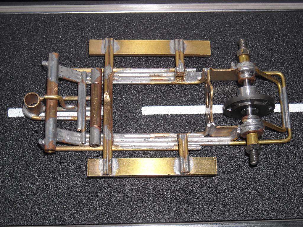

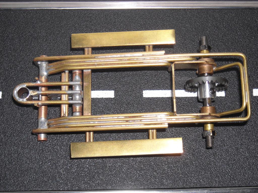

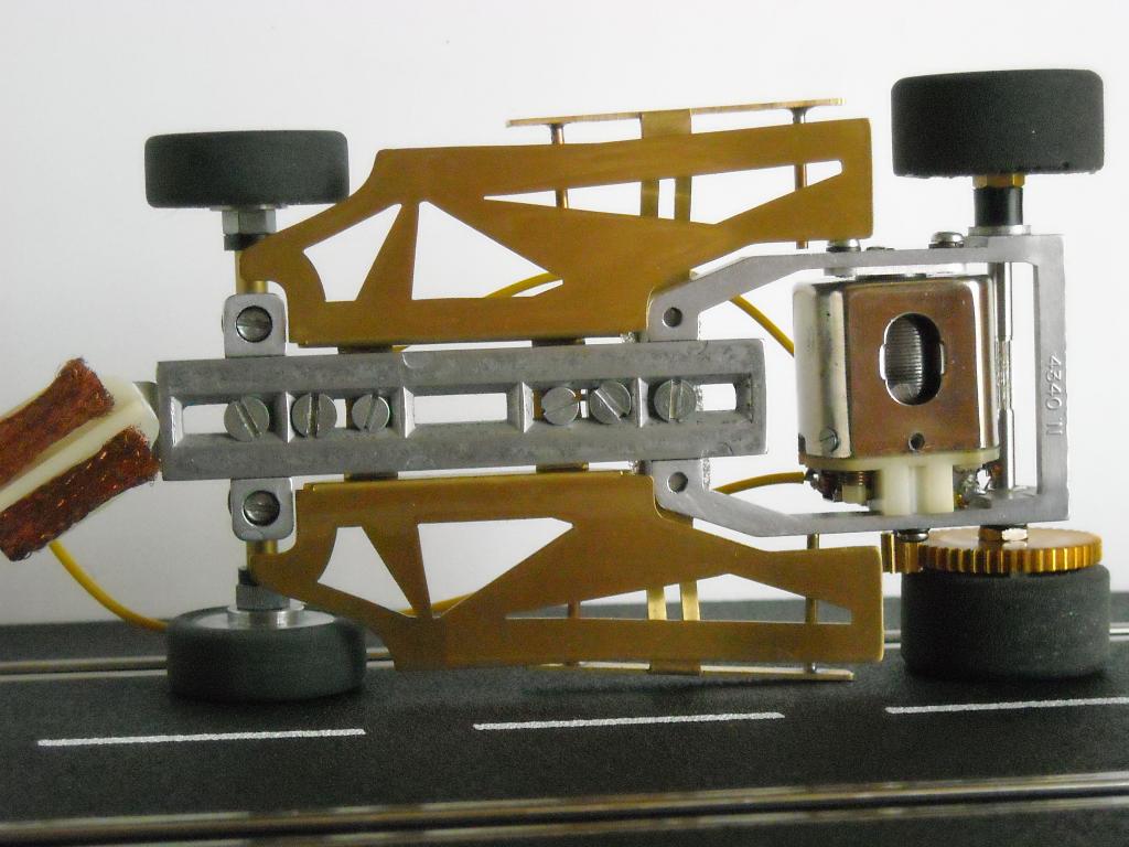

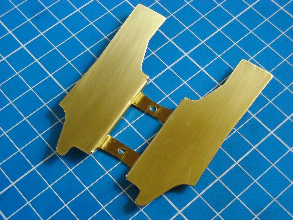

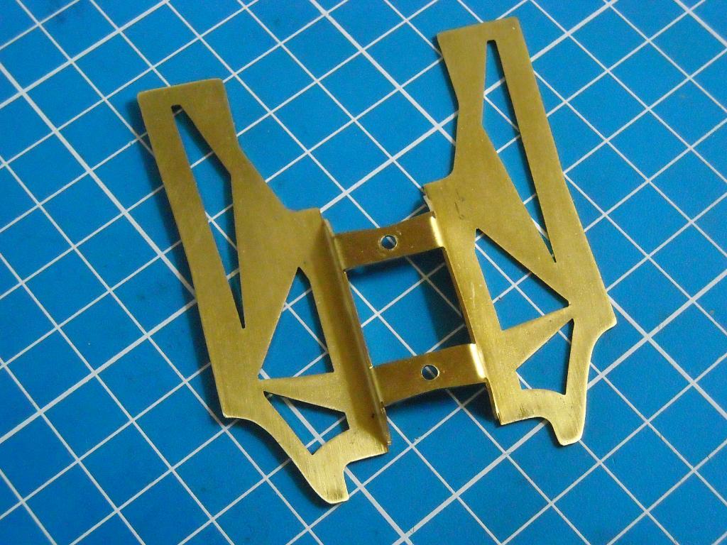

Bien, le châssis est enfin complet, ce qui va me permettre de m'attaquer à la carrosserie et l'habitacle (là on va moins rigoler !...).

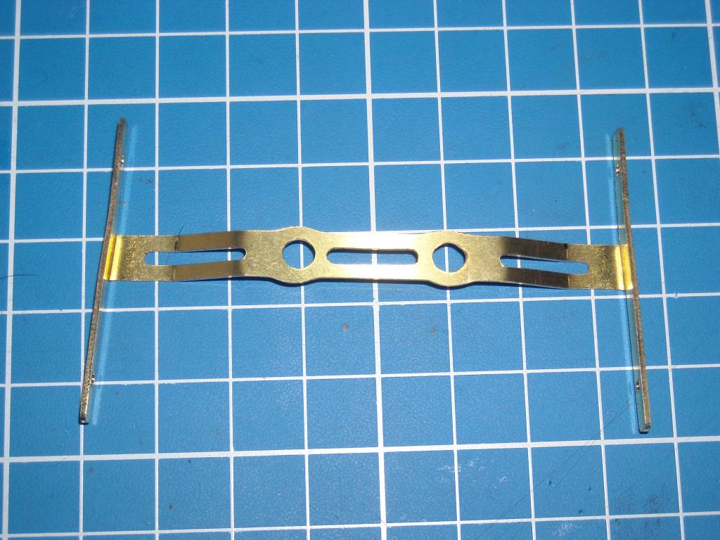

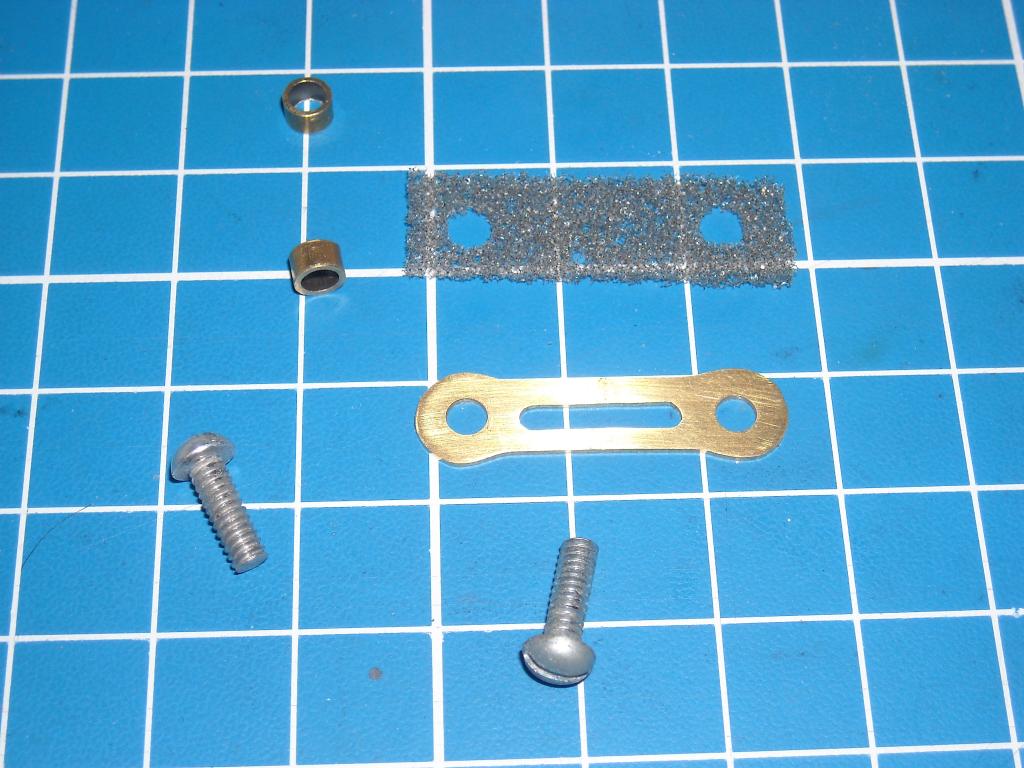

J'ai d'abord fait deux plaques en laiton à fixer sur le Dynamic, au cas où il y aurait (sûrement...) du poids à rajouter. Une pleine et une ajourée :

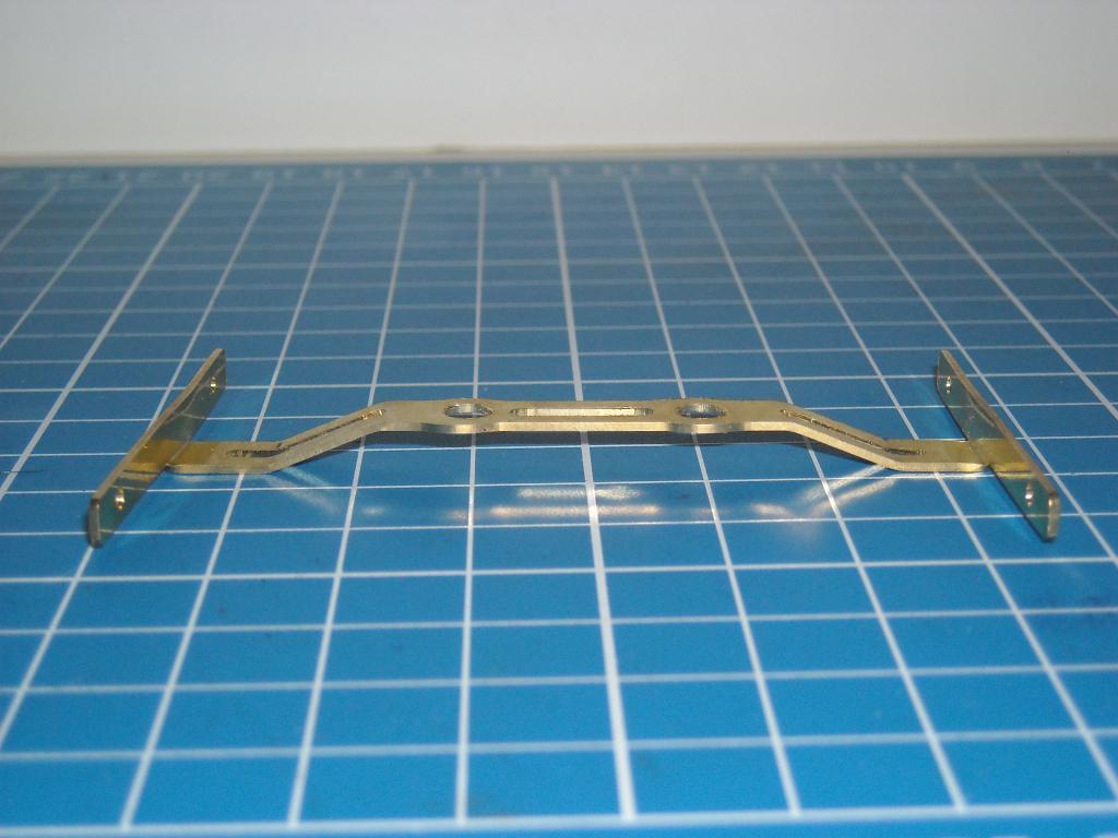

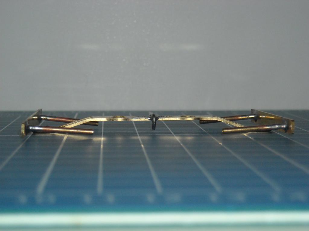

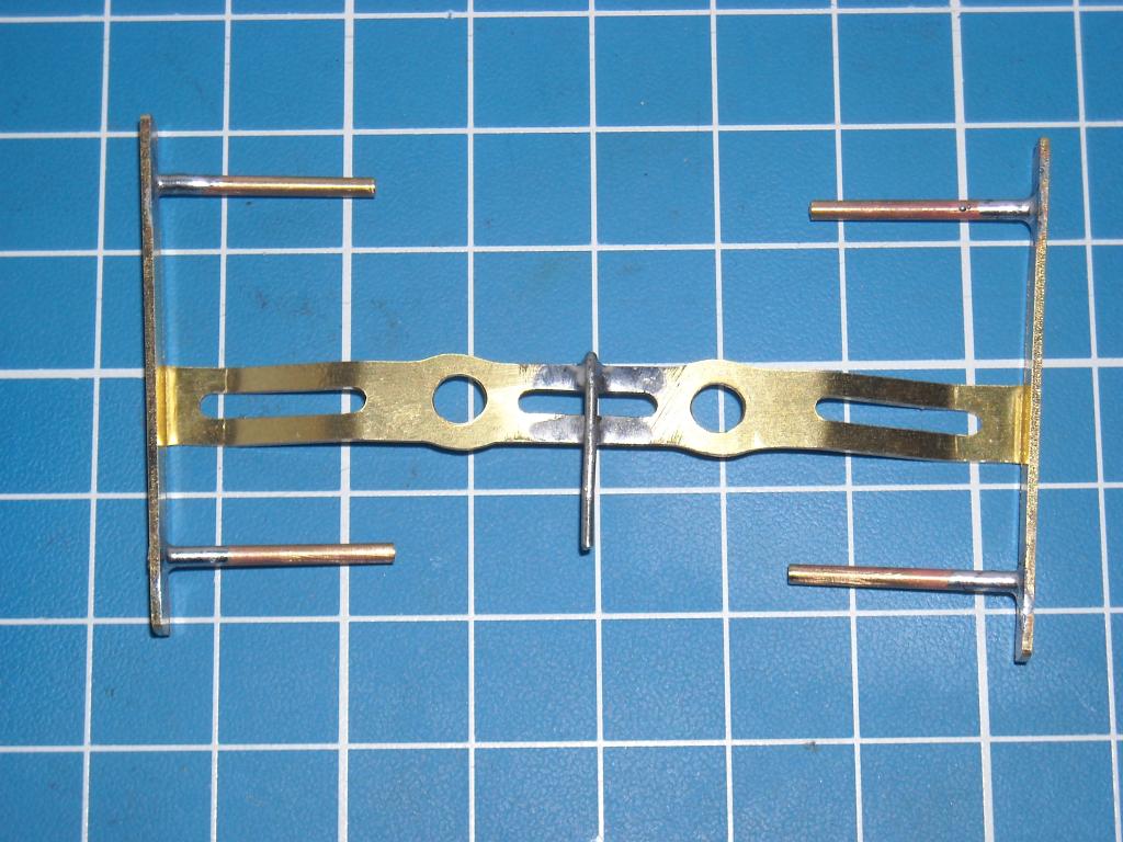

Ensuite, le plus amusant, la fixation carrosserie avec un système mobile basculant en latéral afin de donner une certaine liberté de mouvement à la carrosserie.
Rien de très original puisque cela se faisait déjà dans les années soixante sur certains châssis, sauf que celui-ci à été pondu maison et que je me suis bien éclaté à le concevoir Mr Green
Pour commencer, la pièce de base :

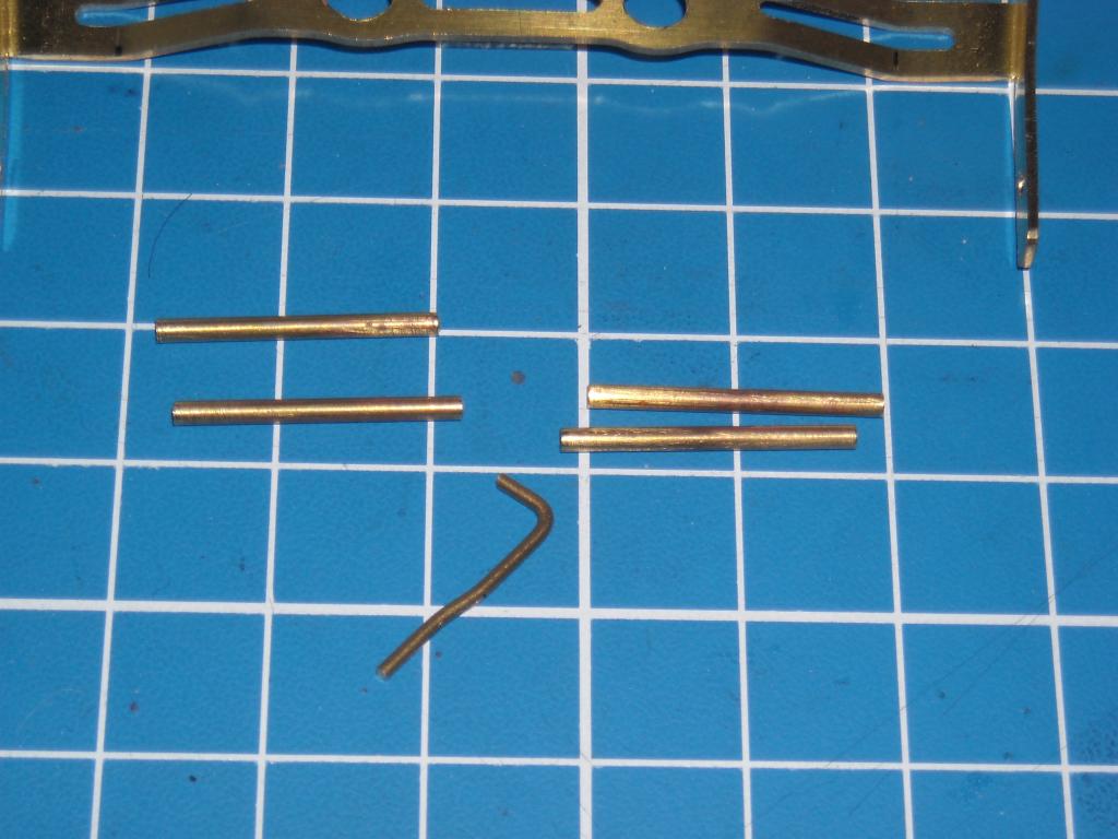

Ensuite, des petites pièces à souder dessus, les quatre tubes qui serviront à la fixation de la carro par aiguilles, plus une petite pièce centrale pour annuler le basculement avant/arrière de la carrosserie :
Du coup, ça donne ça :

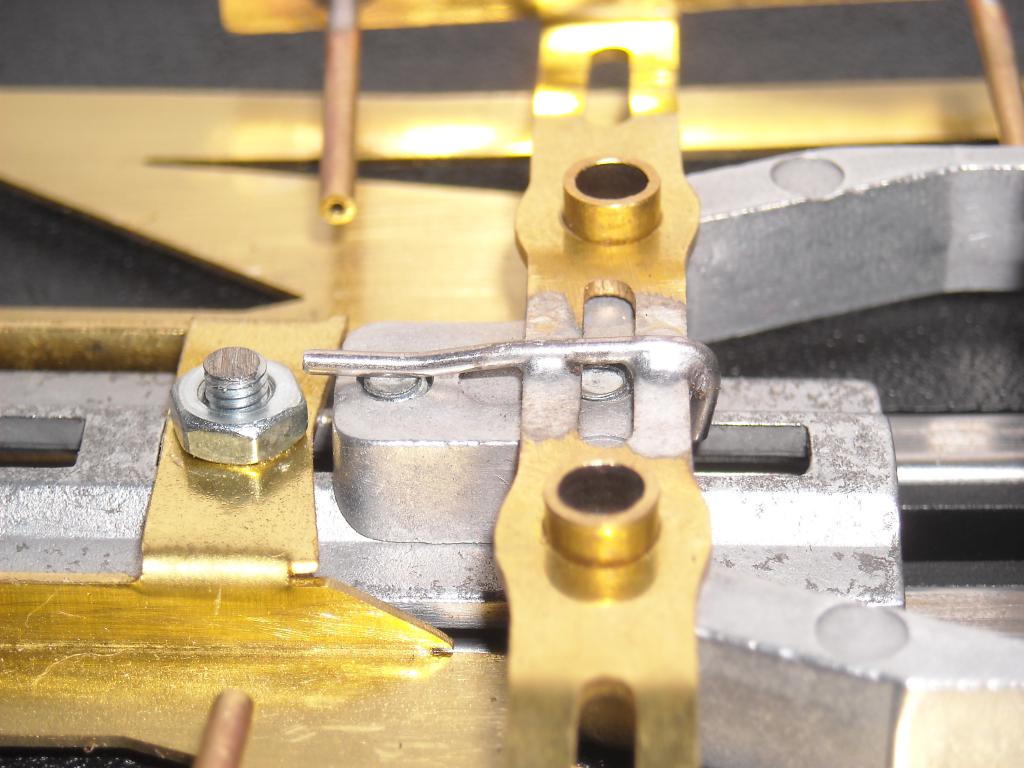

Et pour finir, les pièces qui permettront la fixation au châssis de la pièce principale et, en même temps, son basculement :
Montage :
V'là une bonne chose de faite ! nasvrodié
Et surtout, un grand merci à Don pour les soudures !!! Okay Okay Okay

MessagePosté le: 08/05/2012 22:46:54    Sujet du message: 2 autos pour le VEC de Bordeaux Répondre en citant
et ça fonctionne vraiment ?
même avec le faible poids d'une carro thermo ?
Bah en principe, y'a pas de raison que ça ne marche pas, le mouvement est bien libre et la force centrifuge devrait suffire largement à faire bouger l'ensemble... surtout qu'une carrosserie White Point, ce n'est pas si léger que ça (bien épais !) : 19 grammes à nu, une fois retirés la base du moulage et les passages de roue.
Tu rajoutes l'habitacle et quelques petites pièces supplémentaires, ça doit bien atteindre les 30 g.
Bref, rien n'est garanti mais on verra bien ce que ça donne sur la piste ! Mr Green

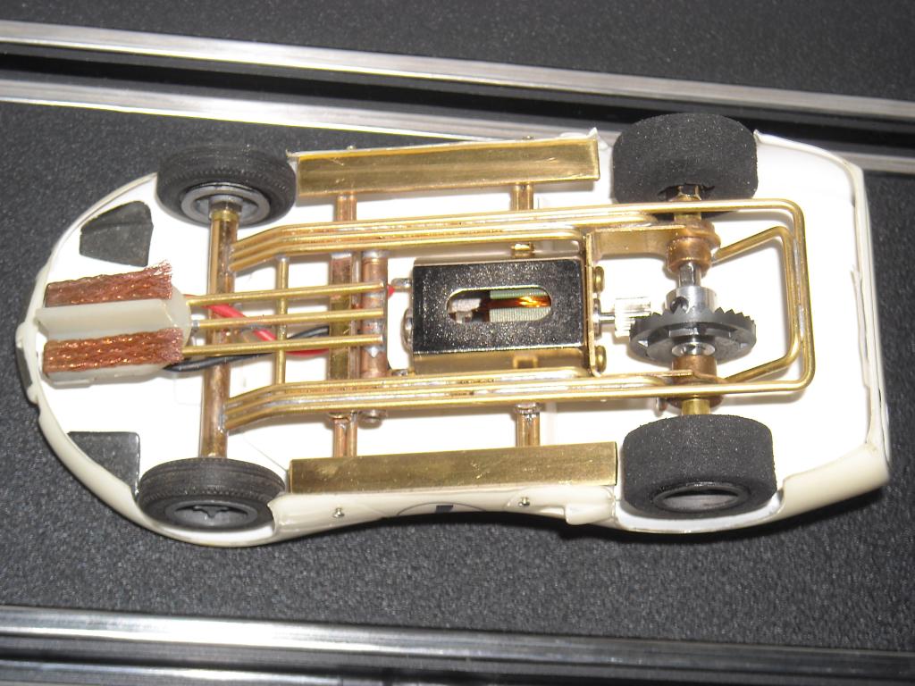

MessagePosté le: 20/05/2012 17:30:32    Sujet du message: 2 autos pour le VEC de Bordeaux Répondre en citant

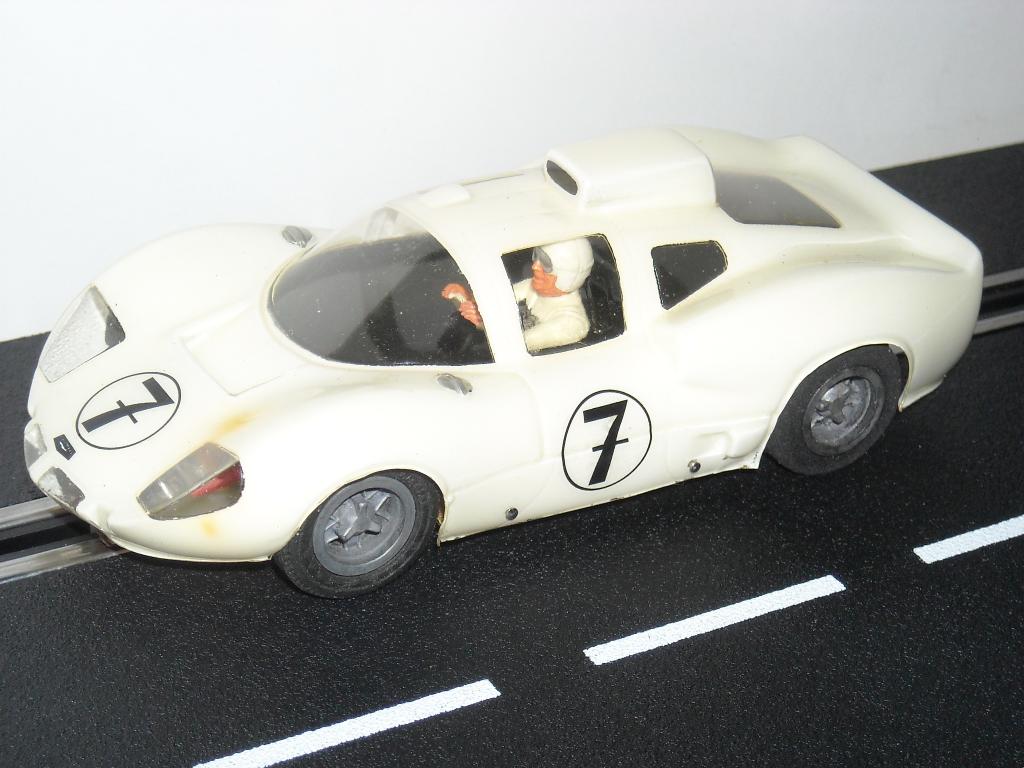

Retour sur la Chaparral 2D 1/32 : quelques modifs sur le châssis qui se rapproche allègrement du "prêt à rouler" ! Razz
Avant modifs :
Après modifs :
Voilà ! Bon, j'y retourne là, j'suis à la bourre !
