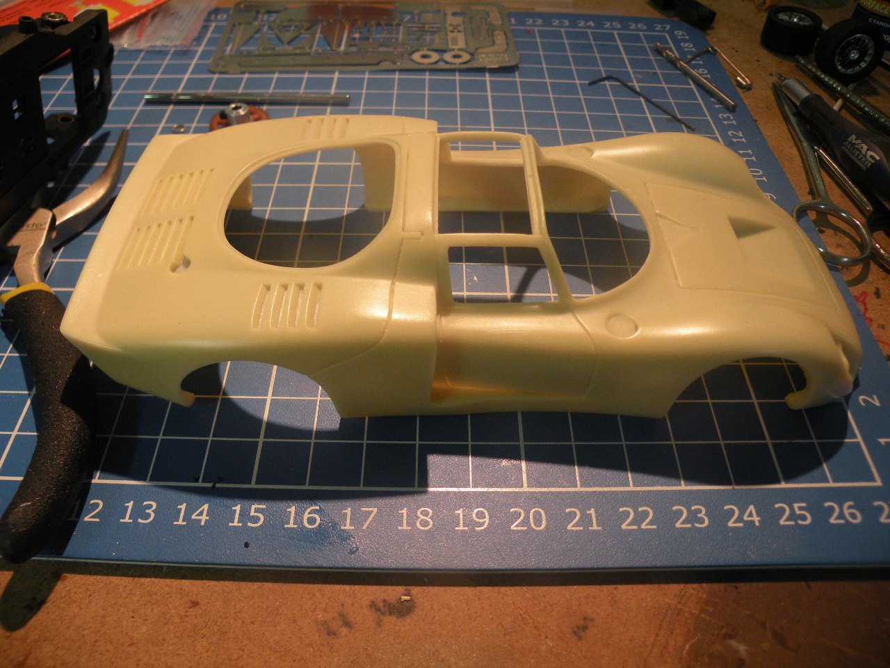

j'ai démarré le kit 1/24 de l'Alfa.
J'ai la chance d'y avoir adapté un HRS malgré l'échelle au 1/24. Il a fallu faire quelques petits aménagements, notamment pour y adapter une transmission pour un axe de 3 en faisant entrer un anneau de 3 mn dans l'emplacement prévu pour du 3/32, raboter un peu le rail coulissant du guide pour qu'il aille plus loin en longueur, quelques mn, mais c'est bon ça roule. J'ai les roues avant peut etre pas assez haute dans la caro, faudra que j'ajuste ça.
Voilà les premières photos.
Tu as modifié des paliers de 3mm pour les faire entrer dans le chassis ou seulement modifier le chassis pour y loger les paliers ?
Pourrais-tu nous donner les marques/réf. des paliers + pignon + couronne utilisés pour cette modif ?
Merci

MessagePosté le: 04/05/2012 19:57:15    Sujet du message: Alfa 33/2 Targa Florio Répondre en citant
Ce ne sont pas des paliers mais des spacers en métal que j'ai fait rentrer de force dans l'emplacement prévu pour les paliers 3/32. Cela tient bien, mais j'ai pas encore testé sur une longue période de roulage. Il faudrait peut être les coller pour plus de sécurité.
Pour le 1/24 j'achète tout chez Jens scale en Allemagne.
Voilà le lien pour les spacers : http://www.scaleracing.de/fahrwerks-zubehoer/achsen-distanzen/jpspacer-achs…
Pignon et couronne toujours sur le même site :
http://www.scaleracing.de/getriebe/jp-gears/
http://www.scaleracing.de/getriebe/motorritzel/

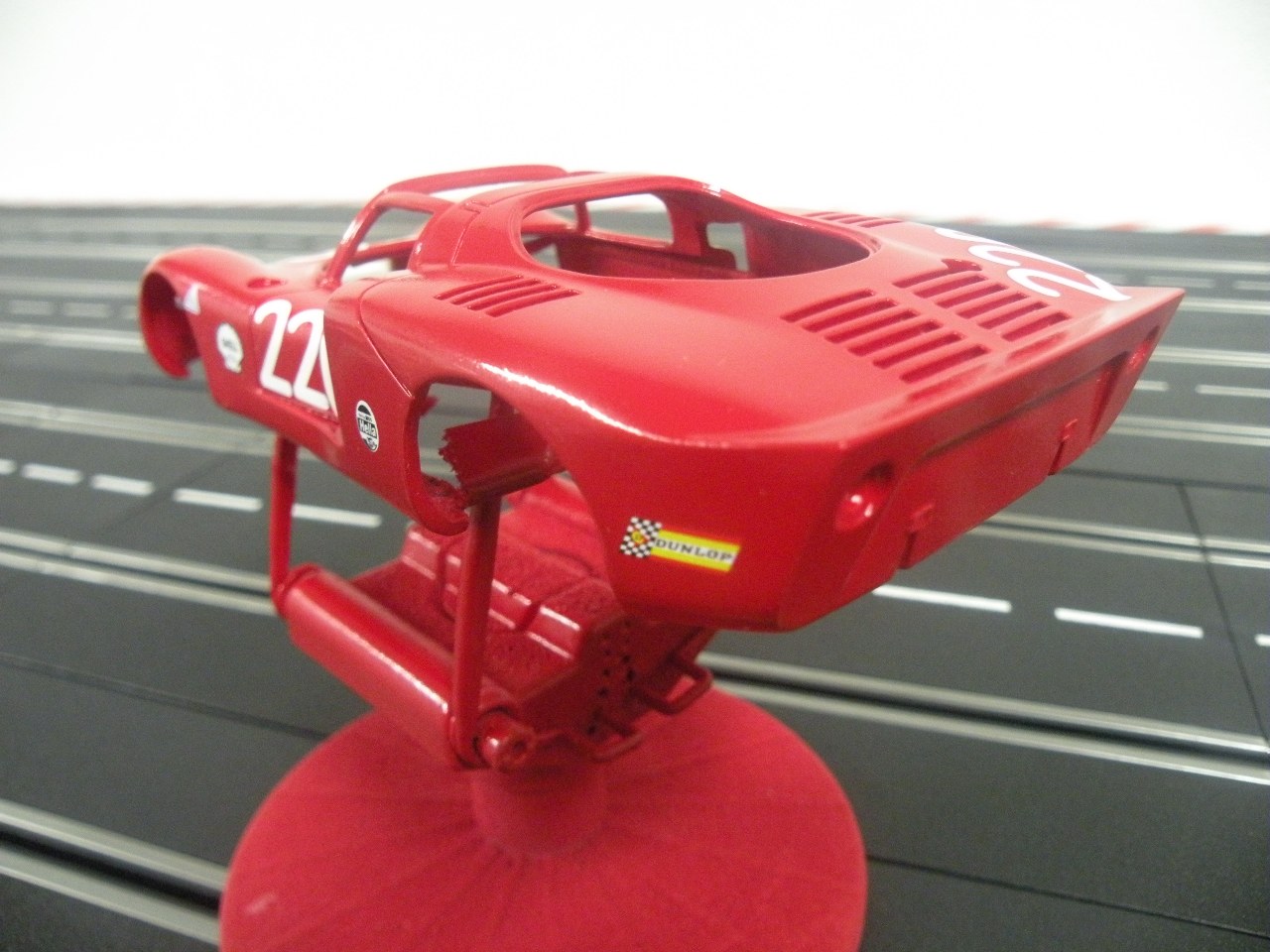

MessagePosté le: 06/05/2012 08:36:38    Sujet du message: Alfa 33/2 Targa Florio Répondre en citant
Petit up, pour l'instant ça se passe trop mal, me suis encore fait une frayeur avec la peinture qui coulait, mais j'ai rattrapé les excès. Cette fois le vernis c'est du Gunze.
Je suis pas trop chaud pour teindre en noir les rainures de caro, elles sont déjà bien visibles je trouve.

MessagePosté le: 06/05/2012 09:07:50    Sujet du message: Alfa 33/2 Targa Florio Répondre en citant
pour tes rainures, tu peux aussi appliquer une technique utilisée par Grosbig et 1500gp ... tu prends ta couleur de base, tu la fonces un peu avec du noir et tu fais un jus bien liquide que tu appliques dans tes rainures, c'est plus discret que le noir ...
Sinon, sur du rouge, tu mets un coup d'encre Citadel Washes "Baal Red" dans tes rainures et c'est marre ....
Sinon, tu laisses comme ça, c'est bien aussi ...

MessagePosté le: 06/05/2012 09:16:25    Sujet du message: Alfa 33/2 Targa Florio Répondre en citant
Oui mais attention: ce jus plus foncé ne doit pas être fait à la peinture acrylique.
- Le faire à l'Humbrol mat, qui se dilue au white Spirit !
Ca ne risque ainsi pas d'altérer ce qui est en dessous et est acrylique. Il est ainsi plus facile de retirer le surplus avec un tissu légèrement imbibé de white spirit.

MessagePosté le: 06/05/2012 10:16:55    Sujet du message: Alfa 33/2 Targa Florio Répondre en citant

MessagePosté le: 06/05/2012 11:59:03    Sujet du message: Alfa 33/2 Targa Florio Répondre en citant
Toi, tu te compliques bien la vie ... essaye une fois une encre Citadel, elles sont Mat et tu effaces le surplus avec le doigt ou un chiffon et Hop, c'est fini ... et ça ne pue pas ! ...
