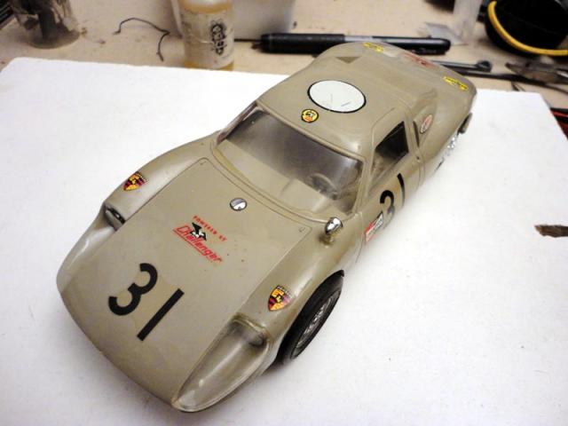

et je rentre à la maison, béat, avec ça sous le bras :
(les images sont issues de l'annonce du Gourou )

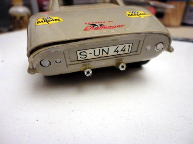

Une Porsche 904 à priori 6 cyl. que K&B nomme 906/916
avec des belles traces de colle, du manque et une magnifique déco! Ypeee!
Bon, un truc de débutant, hein, parce que je suis quand même un peu lucide sur mes possibilités et mon ignorance ...

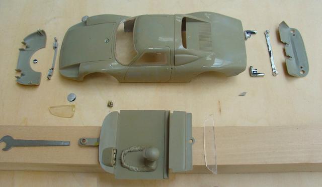

ETAPE 1:
Disssssection !
Je commence par tout démonter (une vielle habitude de môme souvent suivi d'une autre vielle habitude de môme: celle de ne jamais tout remonter ...)
Par chance, la colle utilisée ne tient pas trop fort et ne laissera pas trop de trace .
Juste quelques heures de manipulations douces.

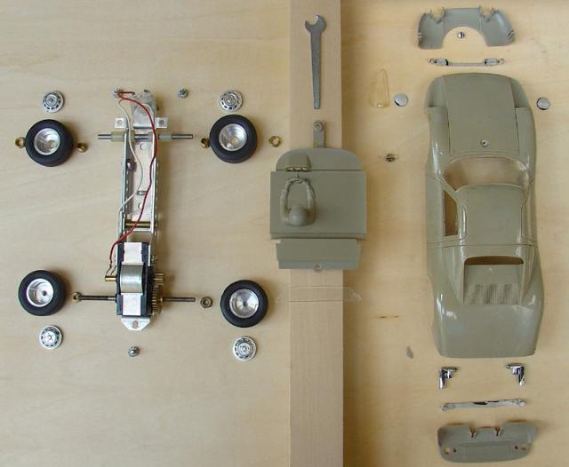

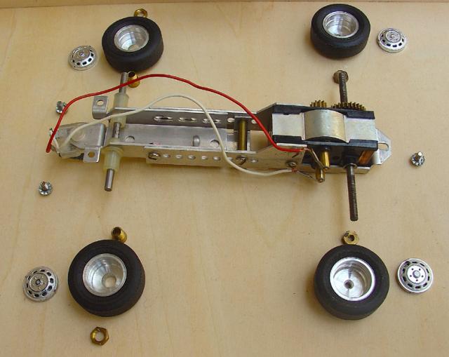

J'en suis là :
Sur les images , nous pouvons constater quelques manques :
-La carrosserie n'a pas souffert mais un petit morceaux de l'aile arrière gauche sera à recoller,
par contre, il me manque un plexi de phare , le côté droit,
-Niveau chassis, il manque trois petites vis et leurs écrous pour la fixation de la partie avant sur celle de l'arrière
ainsi que le petit ressort de drop-arm.
Mais je suis super content tout de même !
D'avoir pu discuter avec Don Siegel , au milieu de sa collection
et de bricoler sur ce VTM

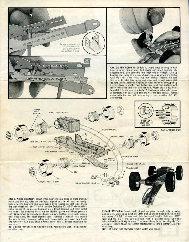

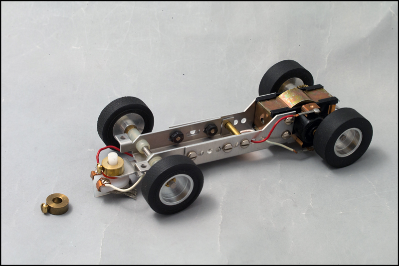

Bon... J'ai regardé pour ton drop arm.
- C'est pas un ressort qui te manque, y'en a pas d'origine ...
Ce qu'il te manque, c'est un poids en chépakel métal doré qui se visse (c'est comme ça que ça s'écrit, le verbe ...) sur l'axe du guide.
- T'as du bol, on en a un parfaitement conforme au modèle utilisé par K&B qui traîne dans une boite (à lumière) ...
Vala.
Je viens de vérifier, c'est une pièce extrêmement rare, en or 18k. Nan, je sais, c'est con, mais c'est pour aller esthétiquement avec le laiton et puis c'est aussi une question de densité... fallait ça pour le drop arm sinon c'était pas assez lourd.
On est en train de te calculer le prix ...
Et si Flamby passe, l'or va remonter (valeur refuge)...
- En général, les gens donnent ce qu'ils veulent ...
Inscrit le: 09 Avr 2007
Messages: 2 499
Point(s): 2 499
MessagePosté le: 05/05/2012 15:14:10    Sujet du message: K&B Porsche 906/916 Répondre en citant
Damned! J'allais corriger la Chope Man, car j'était persuadé qu'il y avait ressort - mais il n'y en a pas! Et il y a bien la petite bague sur le guide, comme il dit. Je viens de vérifier sur ma Ferrari K&B, sortie de boîte...
En tout cas, notre cher collègue a la mode d'emploie, vendu avec la voiture, ou tout doit être précisé...
Et s'il manque les vis 4-40 pour le chassis, je peut t'en envoyer...
Messages: 3 204
Point(s): 4 213
MessagePosté le: 05/05/2012 15:29:36    Sujet du message: K&B Porsche 906/916 Répondre en citant
Salut les spécialistes !
Ben oui, comme le précise Don, j'ai la notice de montage
et c'est pour ça que j'ai fait le malin au démontage.
sur mon modèle, il appert (comme on disait à l'époque) qu'il y avait un petit ressort et le guide n'est pas le même.
le mien tient au chassis par une petite rondelle de plastique et l'axe de guide est beaucoup moins long que sur celui montré par Chope Man
et je ne suis pas certain qu'il soit apte à recevoir ce joli bijou à 18K ... à vérifier.
Mais je pensais effectivement à une solution de ce type pour plaquer le drop arm à la piste.
Merci pour les vis, Don, je te passe mon adresse par MP Okay
et voici une copie à usage privé de la notice de montage :
Messages: 17 430
Point(s): 53 040
MessagePosté le: 05/05/2012 15:40:58    Sujet du message: K&B Porsche 906/916 Répondre en citant
Ah bah oui, c'est pas le même montage ...
- C'est pas le même mode d'emploi non plus ...
Bon, c'est pas grave, on va faire comme les "personnes de la communauté des gens du voyage": on va sa salir la gueule, s'habiller avec ce qu'on trouve dans les poubelles, faire tomber le truc dans la rue, le ramasser en disant "tiens Moussiou, c'est toi tu as perdu la bague... non j'la veux pas même si c'est de l'or, c'est pour toi ... mais si tu as une petite pièce pour moi pour manger..."
- Pourquoi on peut plus dire "les romanos" pour parler des romanichelles? Ce politiquement correct est complètement hypocrite, non ?
Par contre, on voit pas très bien comment il est foutu ton ressort...
Apporte-nous le chassis qu'on voit un peu...
- Oué, et n'oublie pas de venir avec le ressort qui te manque pour savoir comment il est fait ...
C'est ça ... C'est une bonne idée!
- Je savais qu'elle te plairait...
C'est toi qui te feras une copie privée, nous on a pas le droit... c'est pas dans le cercle de famille ...
