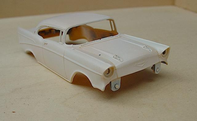

Alors je me suis ramené quelques trucs et comme j'avais un chassis d'avance,
j'attaque là -dessus :
Photo post décapage (parce qu'avant c'était vraiment douloureux à regarder ...)
Une Chevrolet Bel Air , kit plastique AMT/ERTL que j'avais du monter quand j'avais 15 ou 16 ans et rien à envier à Jean-Baptiste !)

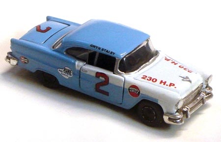

J'envisage d'en faire à peu près ça
mais sans vraiment de respect du modèle d'origine, donc plutôt une interprétation dans l'esprit du Nascar et de l'époque
puisque la déco ressemblera plutôt à celle-ci :

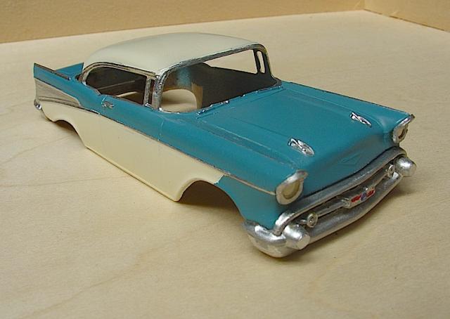

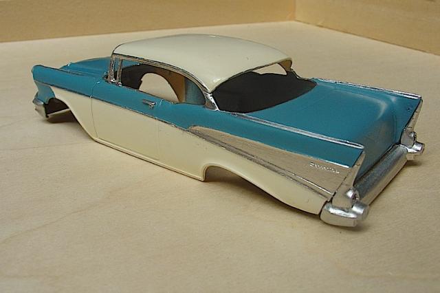

Après apprêt , on voit encore plus que le moulage a laissé quelques traces,
Qu'on a essayé de minimiser avant peinture,
on en est là, mais ici aussi, "work in progress"
il reste à affiner ...

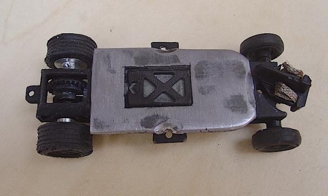

en attendant que ça sèche, on s'est un peu soucié du chassis,
un PSK / PYL 43 raboté par en dessous pour le plomber à la piste
du bien lourd mais à ras du sol
Du plomb de couvreur, collé sous le chassis
c'est ainsi que j'ai procédé sur la Chevelle engagée dans la proxi
ça serait plus chic en laiton et vissé,
j'y songerai pour une prochaine fois RollingEyes

Petite question : quels sont les pneus que tu utilises ?
Messages: 15 426
Point(s): 16 652
MessagePosté le: 14/05/2012 08:04:15    Sujet du message: Bel Air '57 NASCAR Répondre en citant
elle à l'air belle ta bel air Okay
peinture chrome au pinceau?
Messages: 3 204
Point(s): 4 213
MessagePosté le: 14/05/2012 12:18:11    Sujet du message: Bel Air '57 NASCAR Répondre en citant
Hello ,
Aie! je voulais pas les montrés ,
j'ai pas fait gaffe que j'en avait aussi mis là ...
En fait, ce sont des silicones que j'avais acheté à Safran il y a quelques temps,
des repros de scalex pour petites jantes genre Mini , Datsun ou Escort
ils font la bonne taille et... toute la différence sur une piste Carrera avec très peu de grip ! Mr Green
Je te le dit dès que tu m'auras expliqué quoi c'est ce nouvel abarthar Cool
(Elle sera vraiment au 1/32, toute petite comme la vrai ? Embarassed
avé le petit capot entre-ouvert ? )
Bon, allez, je ne suis pas chien,
mes chromes (qui profitent sur ces images d'une belle lumière mais nécessitent quelques retouches )
sont peintus au pinceau avec un truc géniale que distille une petite officine de sorcier varoise,
Ghost Modèle, ça s'appelle , et y en a de la bonne !

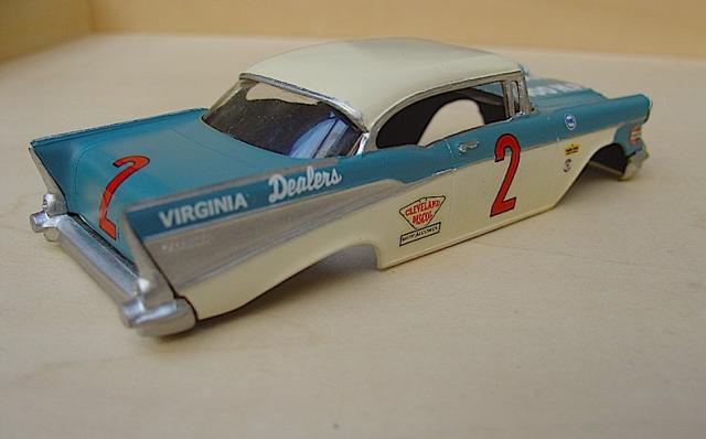

la Chevy progresse
pose des décals ce jour,
ça donne ça
mais il y aura peut-être également un grand 2 sur le toit
j'sais pas encore

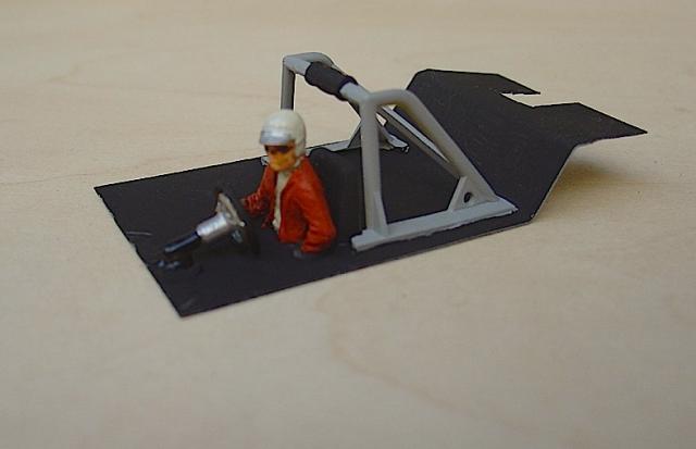

J'ai également bien avancé sur l'intérieur et son pilote,
idem, pas question que je m'arrache les yeux à la Foulagom ,
c'est décidément vraiment petit
vivement que j'en revienne au 1/32 ...
Même pour mon APN, c'est trop petit ...
