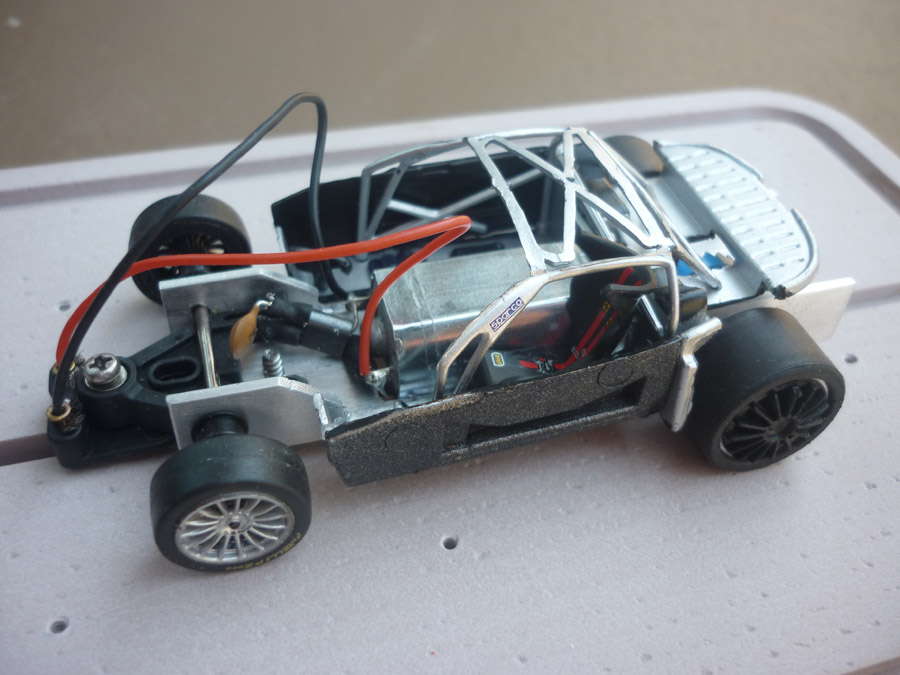

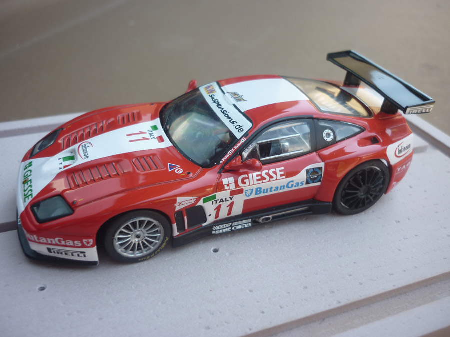

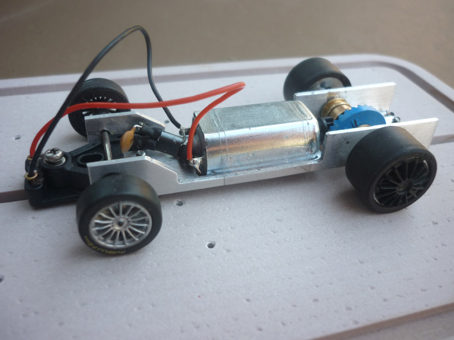

Pour tous ceux qui suivent la Proxi 1/43, vous aurez noté que j'ai surtout brillé par mon absence... malgré mon engagement !
Rassurez-vous (ou pas) la voiture existe bien et la voici en quelques photos.
Chassis alu full scratch, conçu à la ramasse, en impro totale (Fred m'ayant fait gentiment Embarassed remarqué que j'étais pour ainsi dire le seul a avoir oublié d'envoyer ma voiture) et fabriqué avec les dents...
Moteur Scalex F1, mécanique et pneus arr Slot-It (tout ça fabriqué par des gens normaux, sans leurs dents et avec les mains... enfin je présume).
Carrosserie Zamac vissée sur le chassis
Résultat des courses : le cockpit a quasiment survécu, seul le pilote (absent lui aussi, il doit être comme moi, doit avoir trop de choses à faire pour arriver à l'heure) est un peu déporté à gauche.
Sur ma piste bois Ghost Trax rally ça marche pas mal et c'est même plus rapide que quelques 1/32 du Tour de France 1/32... A voir dans d'autres contextes avec de vrais pilotes.
La voiture est chez Fred depuis quelques jours, vivement le roulage.

PostPosted: Wed 6 Jun 2012, 02:26 pm    Post subject: SCRATCH - FERRARI 575 MONZA 2004 Reply with quote
Okay jolie !
et super bien foutue
Le chassis aussi a l'air bien chouette
vivement ses chronos !

PostPosted: Wed 6 Jun 2012, 03:20 pm    Post subject: FERRARI 575 MONZA 2004 Reply with quote
Superbe à tous points de vue...
juste une question : le support guide vient d'où ? car j'en cherche pour d'autres scratchs
@+ nasvrodié
Pierre
Posts: 3,295
Point(s): 4,304
PostPosted: Wed 6 Jun 2012, 03:33 pm    Post subject: SCRATCH - FERRARI 575 MONZA 2004 Reply with quote
Hello Pad66,
à quelle échelle, tes projets ?
je peux t'envoyer deux-trois supports de guide d'origine slot-classic, si tu veux
dans les kit chassis, il y en a deux .
J'en ai quelques un d'avance ...
peut-être à retailler un peu pour du 43 eme

PostPosted: Wed 6 Jun 2012, 04:04 pm    Post subject: FERRARI 575 MONZA 2004 Reply with quote
Merci Lanceslot Okay
C'est pour un châssis au 1/43 sur base de profilés alu.
J'accepte volontiers ton offre
@+ en MP nasvrodié

PostPosted: Wed 6 Jun 2012, 06:46 pm    Post subject: Re: SCRATCH - FERRARI 575 MONZA 2004 Reply with quote
Belle réalisation
ROSSO wrote:
Et il est bien ce châssis Okay mais il n'y a que les petits fils pour tenir le moteur Shocked
tu n'as pas peur que le moteur bouge en roulant ?
Posts: 11,590
Point(s): 13,601
PostPosted: Wed 6 Jun 2012, 11:27 pm    Post subject: SCRATCH - FERRARI 575 MONZA 2004 Reply with quote
Rassures-toi, Louise, le moteur est scotché sur le châssis Okay
Sinon, si la carrosserie et le châssis sont effectivement plaisants à l'oeil, j'ai, comme indiqué plus haut, rencontré quelques soucis sur la piste :
- un palier arrière avait du jeu dans son logement ; du coup, il arrivait que le pneu vienne au contact de la carrosserie. J'ai réglé le soucis avec de la cyano
- l'axe avant avait lui 2 défauts qui cumulés provoquaient le même soucis sur une des 2 roues avant ; si j'ai pu en partie redresser l'axe, je n'ai par contre rien pu faire contre le fait qu'il n'est malheureusement pas parfaitement perpendiculaire à l'axe du châssis
Bref, l'auto devrait maintenant pouvoir affronter la piste sans sauter comme un cabris ; à confirmer toutefois ...

PostPosted: Thu 7 Jun 2012, 09:02 am    Post subject: SCRATCH - FERRARI 575 MONZA 2004 Reply with quote
Merci à toi Fred Okay pour tous ces ajustements... Comme je l'ai dis plus haut je n'avais que mes dents sous la main Confused pour réaliser ce chassis... Donc la finition s'en ressent pas mal !
Pour PAD66 : le guide et sont support proviennent d'un HRS cannibalisé.
