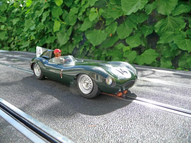

Pour cette année 2 lexan pour Bordeaux, puisque je n'ai pas réussi a trouver du temps pour finir une auto au 1/32.

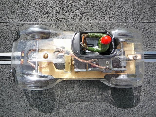

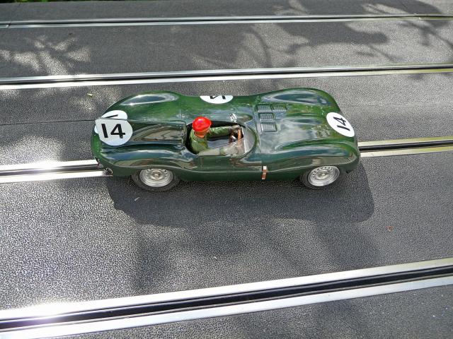

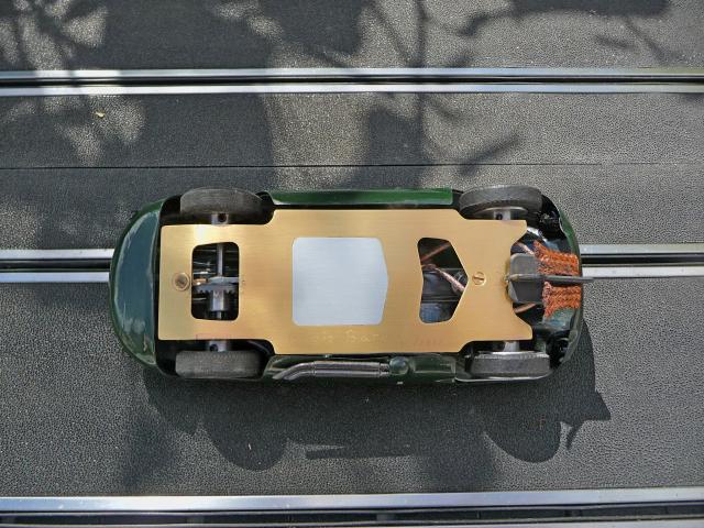

Une Jaguar type D PYL factory et son astucieux système de double coque.
Elle est monté sur un châssis laiton/alu et propulsé, enfin on espère RollingEyes par un moteur vintage monté en position décalé pour laisser la place au pilote.

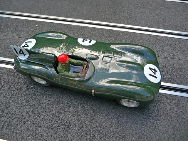

La dérive thermoformée elle aussi, qui doit normalement être détourée pour être collée sur la carrosserie comme la vraie, ne l'a pas été pour une question de solidité pendant la course.
Elle est collée a la colle a bois, et la modif sera réalisée après course, c'est pourquoi le raccord avec la carrosserie n'est pas top.

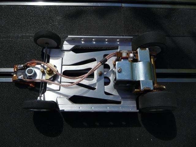

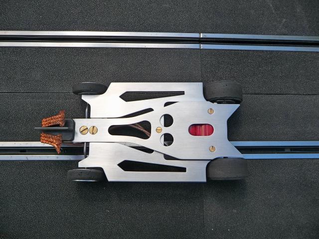

Voici le châssis de l'autre auto dont la carrosserie n'est pas complètement terminée, il est en alu et allégé au maximum.
Le moteur est un Strombecker Dévastator monté sur roulements.

super cette caisse. je trouve ça très réussi

Terribles ces chassis ! Okay
Le train avant du deuxième m'a l'air superbement fin ,
misère, mais comment qui fait
