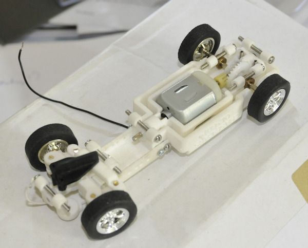

C'est drôle comment une nouvelle idée est juste une ancienne idée tourné à l'envers. Lorsque j'ai conçu le châssis, j'ai fait le pont avant solide et j'ai laissé la roue tourner sur l'axe. Tout comme l'avant d'une véritable voiture américaine. Cela signifie que le pont avant est collé à la suspension et la roue tourne. Cela signifiait que j'utilisais des roues très cher en aluminium concues par Penelope Pitlane.
Mais que se passe-t-il si vous avez une vieille voiture que a déjà des roues, et si vous souhaitez les utiliser? Mais les roues doivent être collées à l'essieu. Quelque chose, comme ceci :
J'ai besoin de coller l'essieu de la roue, j'ai donc besoin de laisser l'essieu tourner. La partie modifiée est sur la gauche, l'original est sur la droite.
J'ai inséré le tube en aluminium et je l'ai poussé un peu
Utiliser un rivet en laiton de 3/32" ( 2,35 mm) pour l'essieu
La voiture de Starsky est très large, j'ai donc besoin d'ajouter quelques rondelles en nylon pour que les roues soient positionées correctement
L'extrémité arrière est la même que pour mon châssis normal, mais avec un pont le plus long
Vérifier le positionnement lorsque les roues tournent
Et la coque est montée!
J'ai besoin de modifier l'intérieur. Couper l'intérieur au bon endroit
Les pièces en résine assemble la carrosserie et le châssis ensemble. Vous pouvez voir que les phares sont toujours connectés
J'ai coupé une partie de la voiture Scalextric pour maintenir les lumières en place
Zebra 3, prêt à l'emploi !
Voici une photo de la voiture sur la piste
Si vous avez une vieille voiture que vous souhaitez convertir et qui pourra tourner dans les virages “comme pour de vrai”, il est maintenant possible de le faire à un prix plus raisonnable. Seulement € 22 pour le kit du châssis et ré-utiliser la plupart des autres pièces de la voiture de base, alors vous pouvez avoir l' expérience d'une voiture américaine qui vous rend malade pendant que vous conduisez.

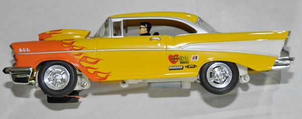

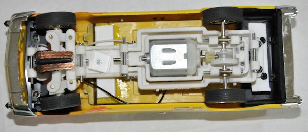

Salut à tous,
Pour vous rassurer, il y a déjà des personnes qui ont réalisé le montage, les images ci-dessous vous montre la construction faites par quelqu'un d'autre que moi. Il utilise mon chassis sous sa Carrera Chevy Bel Air.
J'espère que cela va appaiser vos doutes et que BBJOLY aura le sourire lorsque sa voiture sera sur le circuit.
A plus
Gareth.
