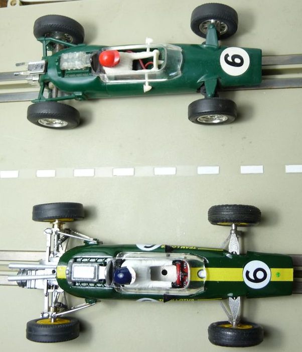

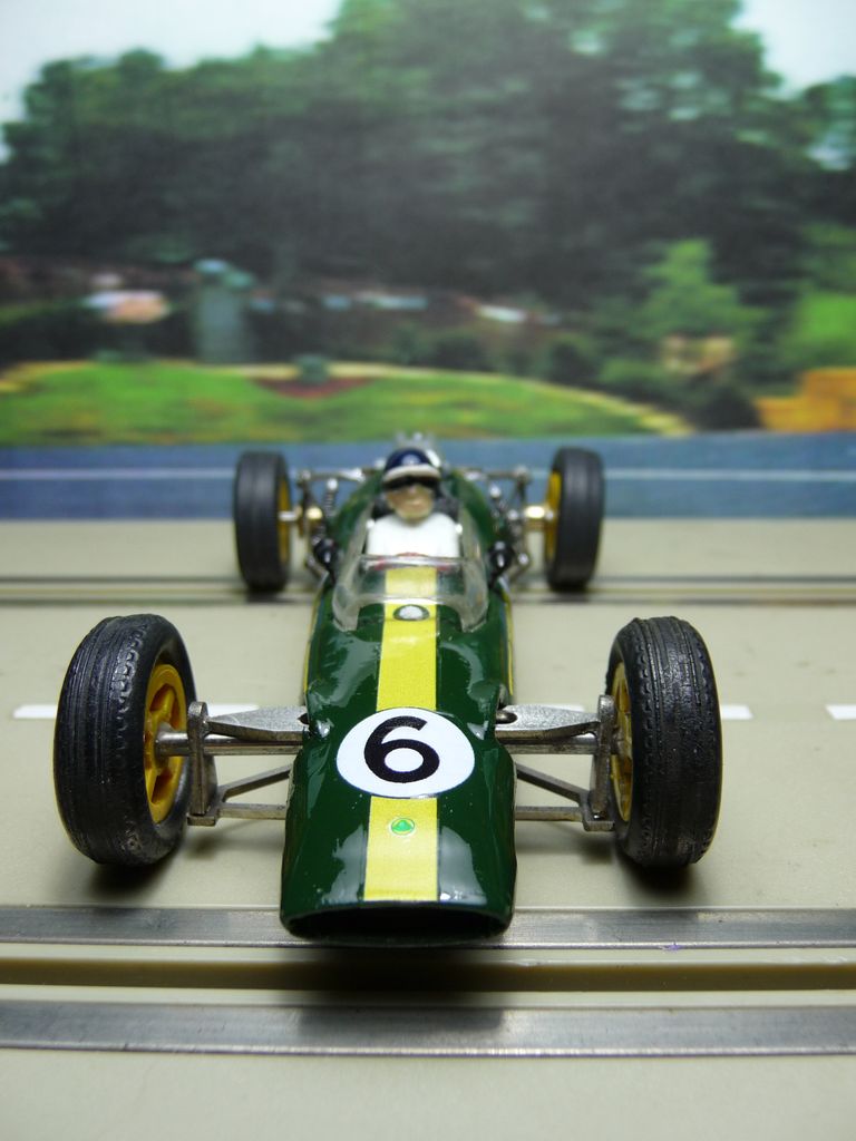

Salut à tous,
Pour rigoler, j'ai voulu savoir ce que ça ferais de déguiser une vieille formule junior.
On en a déjà vu sur ce forum et d'autres, mais je peux vous dire que l'expérience est
fatigante, délicate et pas gagnée d'avance.
Le plastique se rapproche du polypropylène, on ne peut pas le coller, il pluche quand on le
travaille, bref, pas facile.

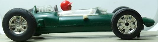

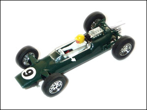

L'originale en photo :

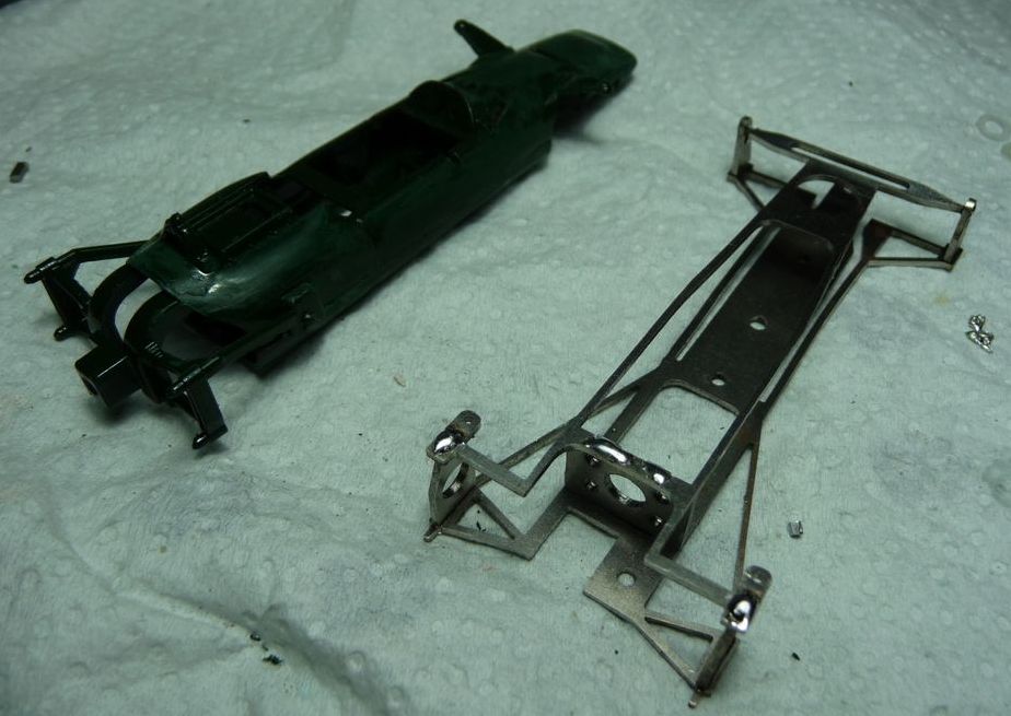

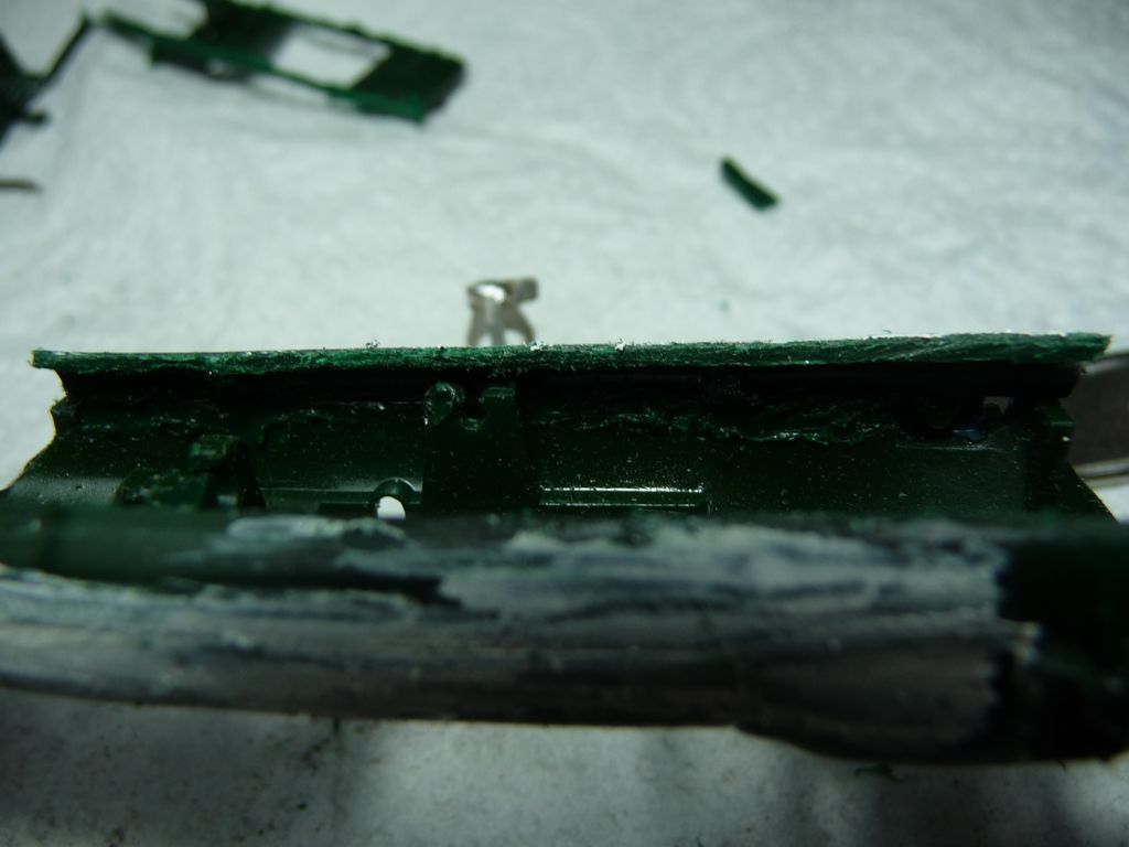

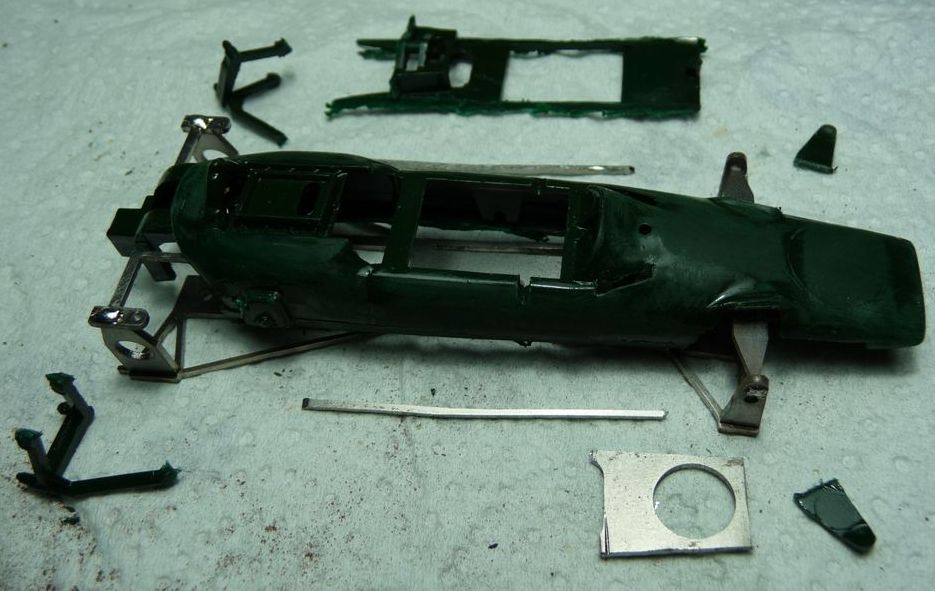

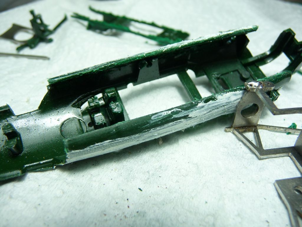

J'avais récupéré une coque nue dans un lot et j'ai commencé le charcutage :

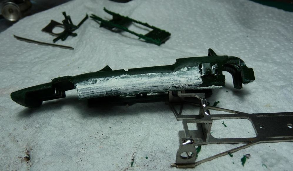

J'ai découpé les flancs et les ai collé à chaud au fer à souder par l'intérieur. Ensuite, du mastic pour masquer
le joint sur l'extérieur.

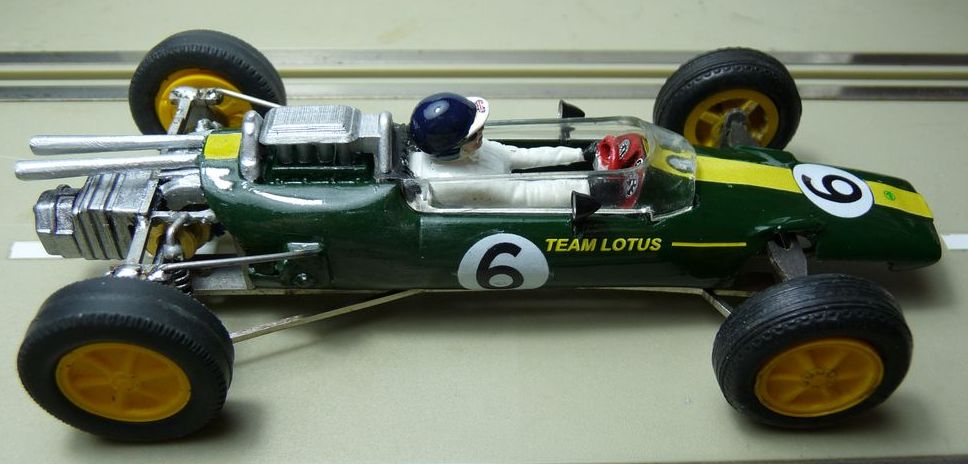

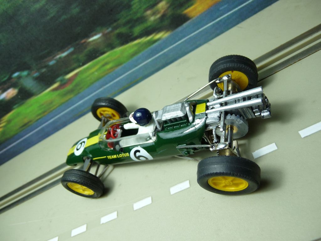

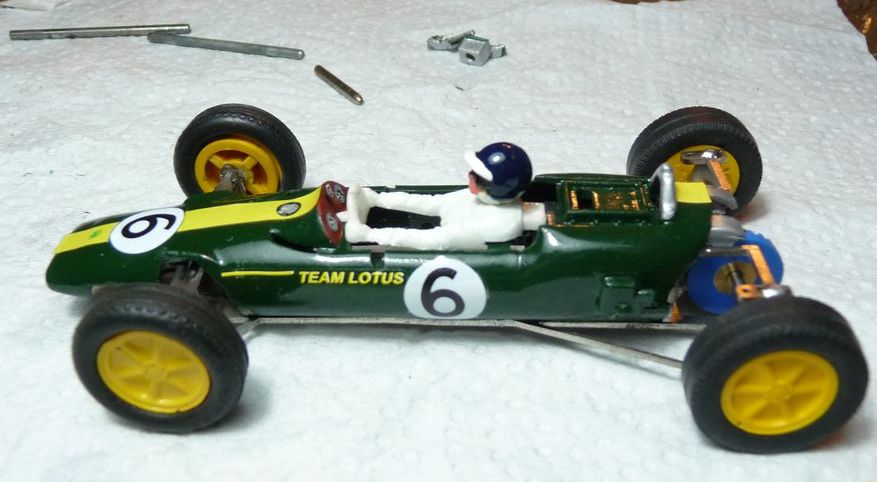

J'ai voulu conserver le maximum de pièces originales, pare-brise (ajustage), admission (peinture) , pilote (découpage du volant dans la masse).
La châssis est un Beardog avec un moteur FF-030 qui rentre nickel Cool . J'aurais même pu mettre un pilote entier type PSK. Les roues et pneus (cuits de chez cuits - faut que j'en récupère chez Tofslot Embarassed , sont d'origine.
La couronne est une 23 dents de chez Slotmania peinte en gris car le bleu d'origine choquait légèrement. Cool
Les decals proviennent de la planche FOLM et de chez Pattos, les rétros sont piqués sur les March de chez Fly qui m'ont servies pour les Brabham BT34.

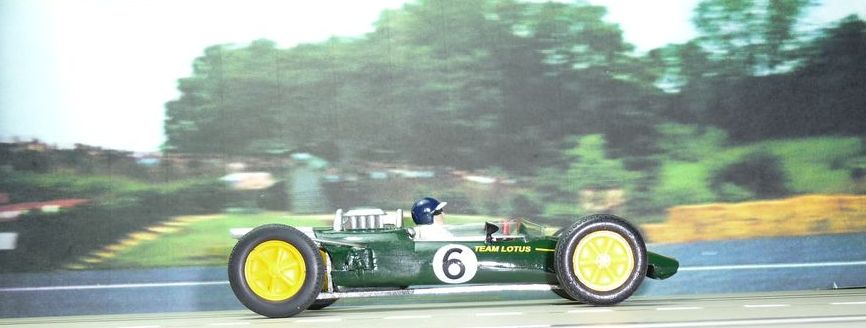

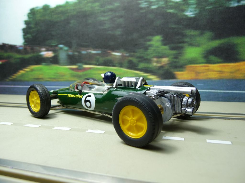

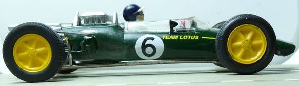

Une présentation vite fait pour se rendre compte de l'effet produit :

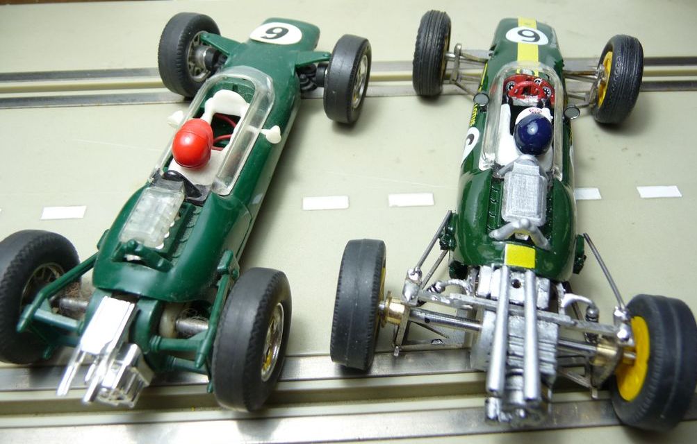

L'ancienne et la nouvelle ( comme les 2 testaments....)
Les photos sont prises en intérieur, ici c'est la mousson RollingEyes

sympa comme tout Okay
elle gagnerait à avoir des roues et pneus plus maquette sinon.
