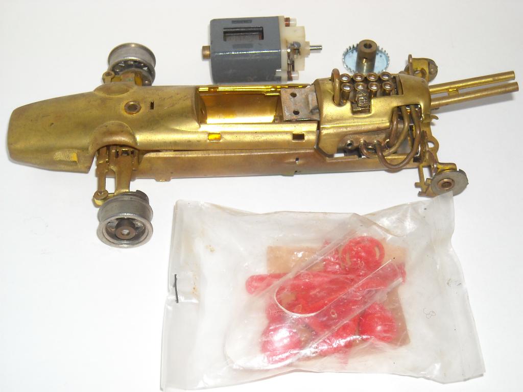

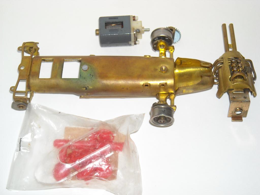

Après avoir récolté deux Lotus 29 Miyazawa en laiton incomplètes (dont une très incomplète...), je m'en va essayer de faire quelque chose d'à peu près honorable avec ces bouts de métal... Petit rappel :
La première (que j'appellerai "originale"... Wink ), la plus incomplète, mais aussi la plus proche d'un état d'origine avec les pièces plastique encore dans leur emballage :

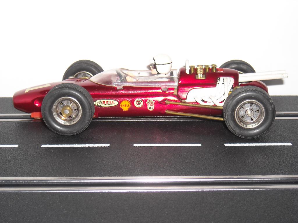

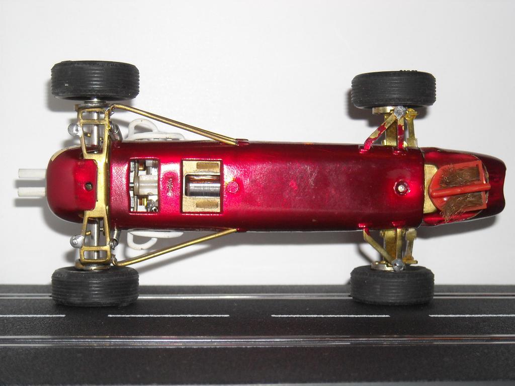

La deuxième, la "race config "; un montage plutôt propre tout soudé à l'étain, avec la particularité d'avoir le train arrière monté sur roulement à billes, mais pour axe de 1/8 " alors que les axes Miyazawa sont en 3mm (normal pour du Nippon...) :

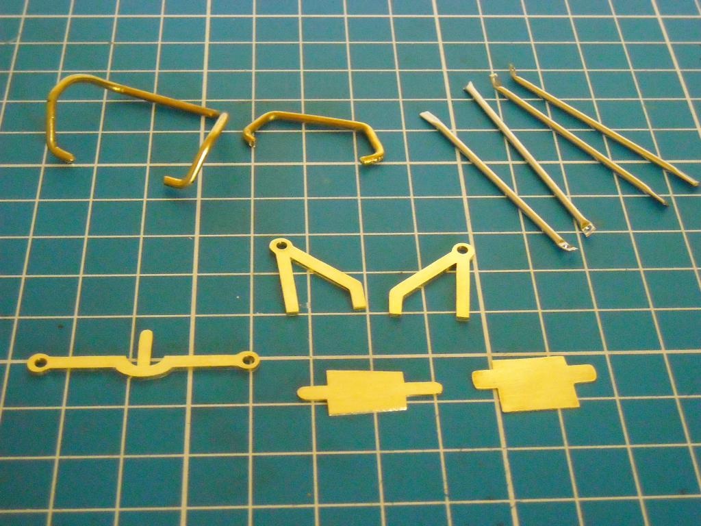

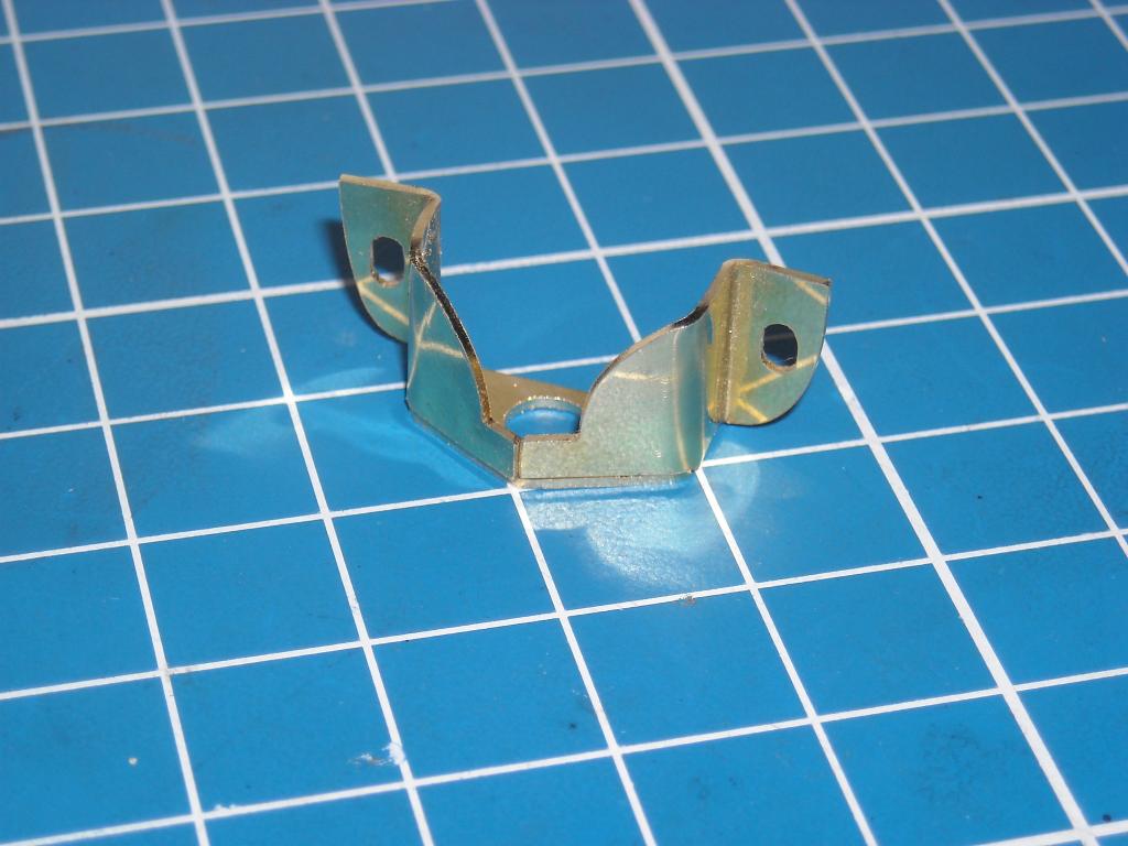

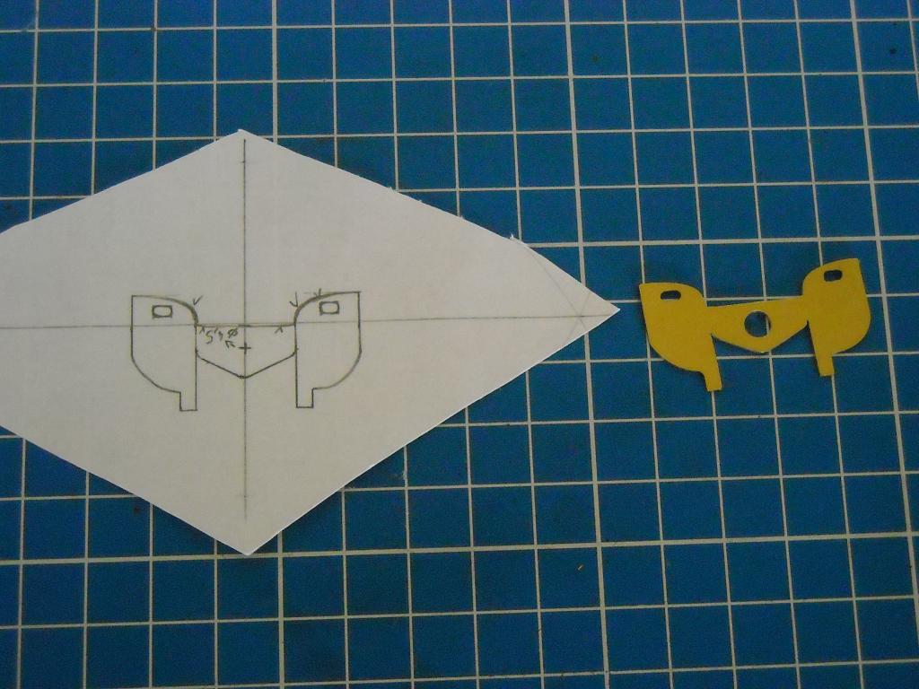

Je commence par faire quelques pièces en laiton d'épaisseurs différentes selon l'utilité ( du 3/10 mm, 6/10 mm et 8/10 mm ), et les tirants arrière dans du tube d'inox :

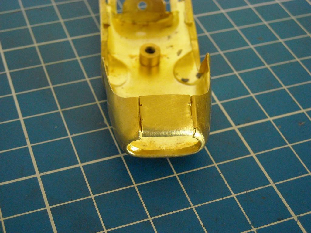

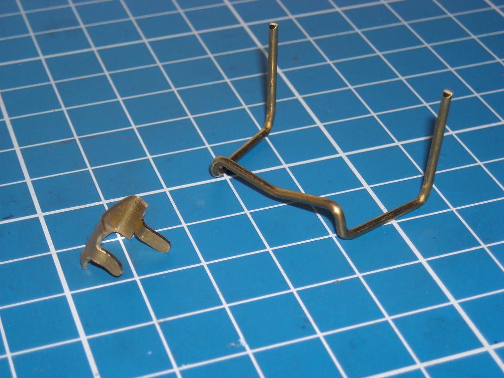

Après une mise en forme, la première pièce montée sur "l'originale" :
Je l'ai faite différente de la vraie car c'est la seule pièce du kit original que je trouve complètement foirée, et comme je ne pouvais pas la récupérer sur la "race config", autant en faire une perso qui soit plus acceptable (c'est très subjectif là... Cool ).

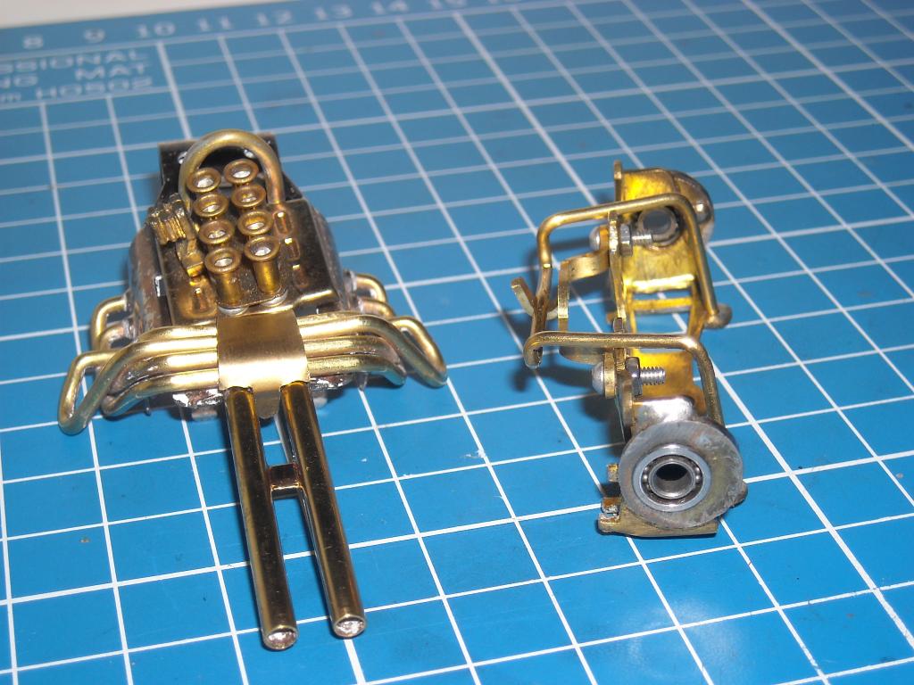

Et puis les autres pièces ( avec une tige laiton d'1,5 mm de diamètre pour les barres stabilisatrices ) mises en forme et montées à blanc pour la version "race config" :

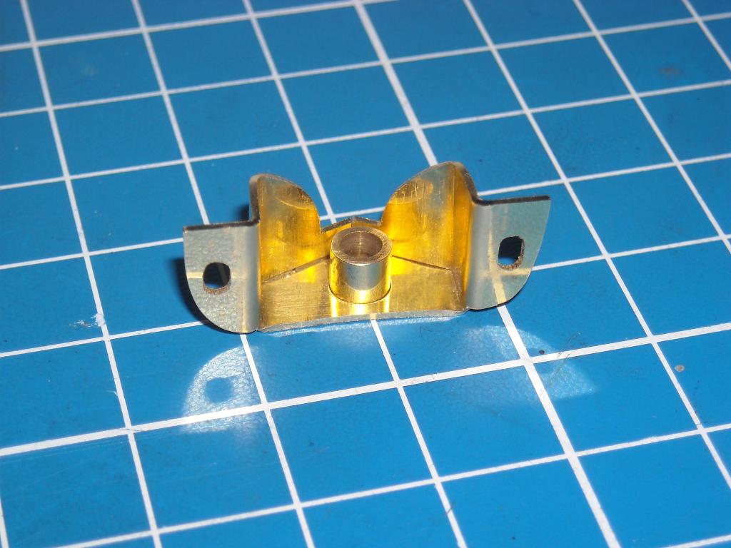

...la pièce porte-guide faite dans du laiton de 6/10 mm :
... avec une grosse bague laiton pour faire le puits de guide :
Y'a plus qu'à souder ça proprement pour la finir ! Ce sera notre mission de ce soir (entre autre) avec l'ami Don...

voilà un début de réponse à une question pointue : laiton ou laiton pas ? Mr Green
joli début de resto en tout cas Okay
tu les coudes comment les tubes pour ne pas qu'ils s'écrasent ?
MessagePosté le: 08/08/2012 12:13:42    Sujet du message: Restauration / bidouille Lotus 29 Miyazawa Répondre en citant
Il les remplis de laiton, ça fait du tube plein...

Nan mais pour le laiton, ce sont des tiges de 1,8mm pour les sorties d'échappement et 1,5 mm pour les barres stab., donc aucun problème pour le pliage (enfin si on veut, parce que les sorties de pots, avec des originaux qu'il a fallu que je rectifie, c'était quand-même un grand moment...).
Il n'y a que les tirants qui sont en tube d'inox car j'avais besoin justement de les écraser aux extrémités.

Fais gaffe avec la carrosserie: ce n'est pas du laiton mais de l'alu anodisé. On peut être tenté de frotter pour retirer des traces d'oxydation, mais ce serait une grave erreur...
Par ailleurs, la pièce qui vient fermer le nez par en dessous et que tu trouves "mal faite" est en fait montée à l'envers sur la Lotus peinte.
La partie arrondie doit être vers le guide. Du coup, le monteur a visiblement été obligé de fraiser pour laisser la place au guide.

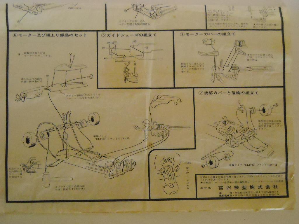

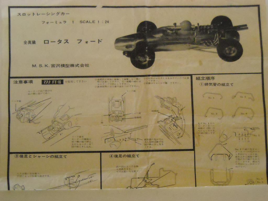

Et pour finir, il existe apparemment deux version de la notice : celle que j'ai pu voir accompagnant les exemplaires de Chope man (sur le Folm) et de Don (en direct live ), et une deuxième qui était avec l'une de mes deux voitures (celle non peinte):

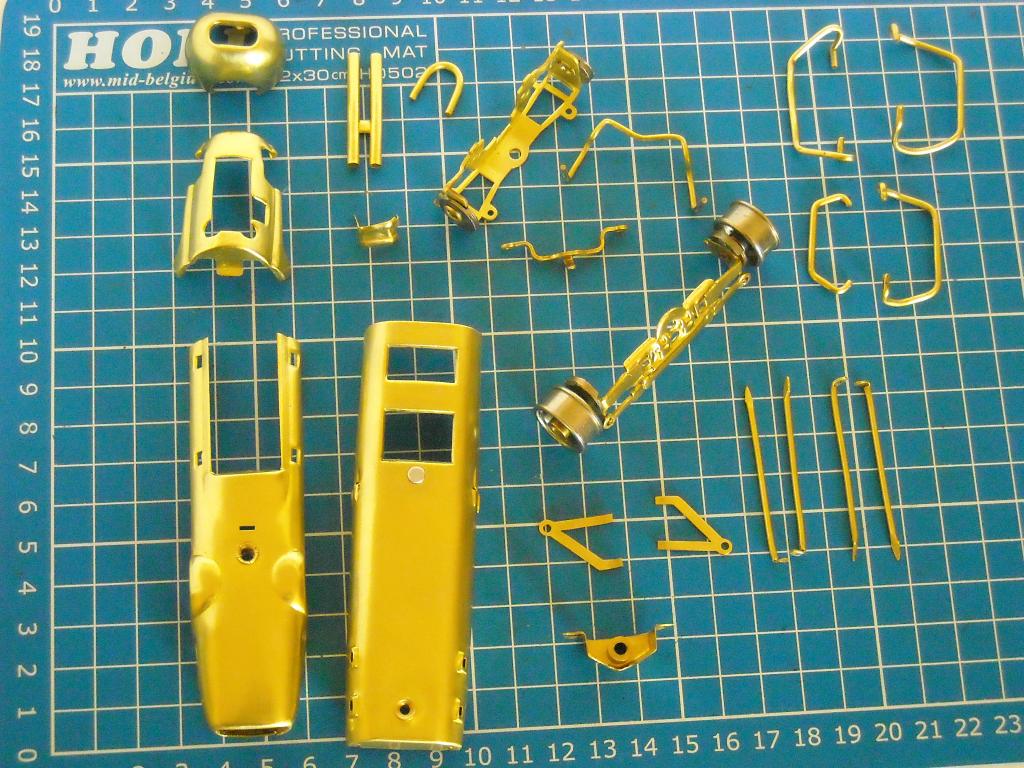

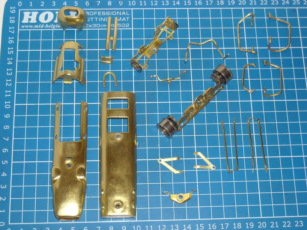

Ceci étant dit, se pose ensuite la question du laiton ou pas laiton (Chris nous avait devancé ! )... je peux affirmer que ma version "originale" est bel et bien en laiton puisqu'il y a quelques jours, j'ai fait l'irrémédiable et "grave erreur" dont parle Chope man plus haut... je ne l'ai pas sauvagement gratté mais j'ai juste entrepris une classique restauration des pièces laiton comme je fais déjà depuis un bon moment sur mes autres vintage :
1- je passe de la paille de fer 000 imbibée de mon produit magique qui est un puissant décapant ( déjà testé et approuvé sur d'autres pièces anodisées dont l'anodisation a rapidement et totalement disparue ), en insistant bien sur les parties plus oxydées ; ça se fait à l'aide de gants pour vaisselle histoire d'éviter de se brûler les doigts (voire pire...déjà que ça pue alors bon RollingEyes ) et pour ne plus avoir de contact entre les mains et le métal, afin d'éviter une oxydation ultérieure.
2- je nettoie à l'essence F à l'aide d'une brosse à dent afin de neutraliser l'effet du produit décapant.
3- ensuite je troque mes gants à vaisselle contre des gants chirurgicaux pour une meilleure maniabilité ( ces gants-là ne résistant pas notamment au produit magique, je ne pouvais pas les utiliser avant ) et je refais un passage sans trop appuyer avec la paille de fer 000 mais cette fois-ci sans aucun produit ; ça redonne de la brillance au laiton car le produit décapant a tendance à matifier, voire blanchir un peu le métal.
4- et pour finir ( toujours sans toucher directement le laiton ), je vernis les pièces afin de ne plus entendre jamais parler d'oxydation ! Mr Green
Après tout ça, toujours pas d'aluminium en vue ! Cool Le résultat en photo :
ou avec flash si on préfère (moi pas...) :
A partir de là, on peut se demander si il n'y a pas eu des versions alu anodisé laiton et d'autres tout en laiton... Peut-être prochainement un grand débat télévisé sur la question !

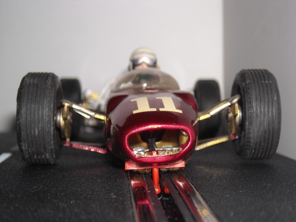

Bon, maintenant, l'histoire de la pièce sous le museau de la bête : elle était effectivement montée à l'envers, mais ce n'est pas ça qui l'a obligé à fraiser la partie côté guide car, de toute façon, le guide passe assez largement sous le nez de la carrosseie sans que ça pose problème, avec un montage standard.
La personne qui a monté le kit (rusée comme une vieille renarde...) avait sévèrement plié le train avant vers le haut afin de rabaisser l'avant de la voiture, ce qui l'a obligé à remonter la pièce porte-guide (en ovalisant les trous de fixation) et là, le guide se retrouvait en partie à l'intérieur de la carrosserie : d'où le coup de fraise sur l'endroit en question !
Une p'tite photo explicite :

Mon Dieu mon Dieu mon Dieu ...
- Pauv' train avant ...
