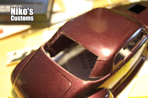

Découpe des A et C-Pillars à hauteur, et collage des A-Pillars en garantissant la hauteur des vitres latérales à l'aide de cales.
j'ai pu simplement sectionner et recoller les C-Pillars tant le design de chez Carrera est plat...
il faut à présent remonter la lunette arrière pour compenser son inclinaison et garantir la bonne hauteur de ceinture de vitres.
traçage
découpage
et collage de la lunette et des B-Pillars en place
à présent, la malle est trop haute, il faut donc passer par un pie-cut.
qui finalement devient une découpe complète pour moins de raideur de l'arrière de la malle
recollage de la malle en position.
et voilà le résultat global

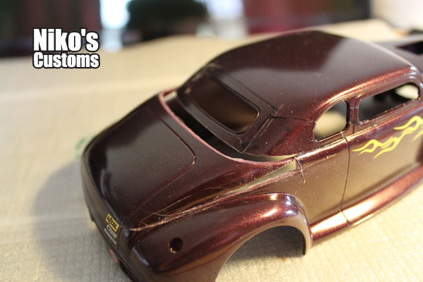

insertion d'une lame de LAB dans l'interstice
puis, elle est mise en forme et mastiquée, tout comme l'intégralité de la jupe arrière qui a perdu ses immondes feux custom 90's.
tartinage de mastic Tamiya...
ponçage, tartinage, ponçage, tartinage, etc.

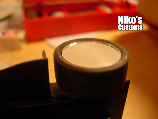

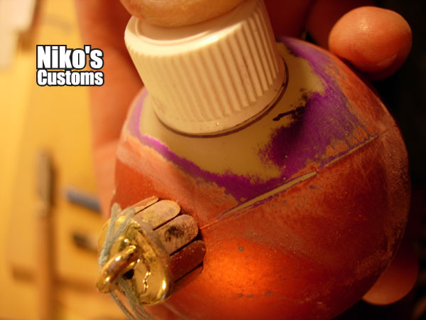

à bien observer les boules de Noël dans le sapin, je me dis qu'il y a moyen d'en faire des moon discs.
hop, ni une ni deux, je dégaine la scie tiger
traçage
découpage
affinage
polissage à la perceuse
présentation.

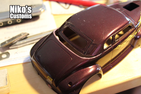

bon, retournons à la carrosserie, if faut encore poncer!
puis, regravure des ouvrants

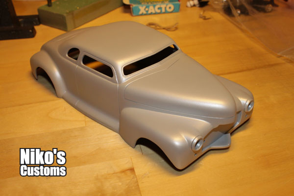

et vient le moment de le première mise en apprêt.
je m'aperçois que la regreffe de ma lunette arrière part légèrement de travers... tant pis!
encore des finitions à prévoir autour des vitrages.
on voit ici les nouveaux feux, style Pontiac 50 en lieu et place des horribles feux "hi tech" typés 90's
reste encore la peinture, mais l'essentiel est là.

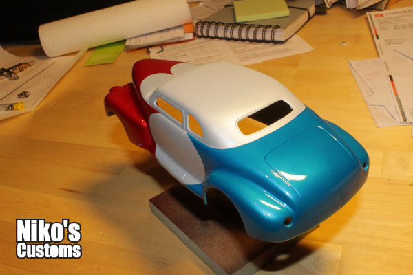

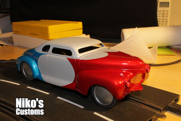

peinture de la base blanche nacrée Ferrari.
masquage et coupe du masque (symétrie grâce au papier decalque)
Candy rouge
Puis bleu
Démasquage

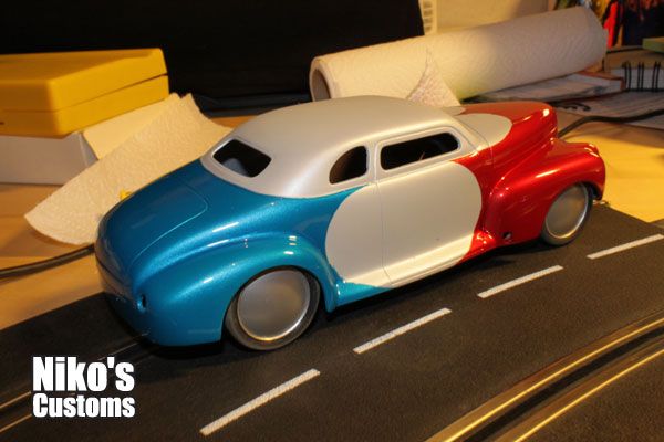

sur ses roues

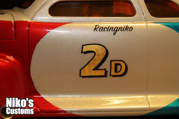

reste à poser le numéro de course et la catégorie du bolide.

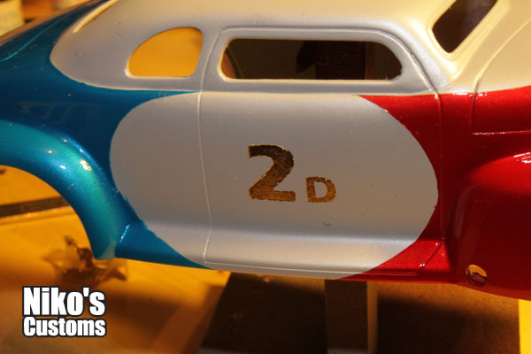

soyons fous, feuille d'or!

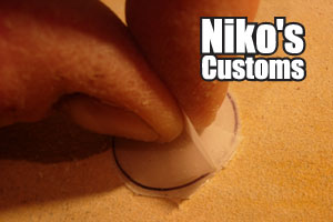

En premier lieu, je découpe un masque pour poser la colle à dorer de chez One Shot
Une heure plus tard, je pose la feuille d'or
Puis j'enlève le masque
Et là, je dis pourquoi pas un effet bouchonné?
essai assez concluant vu la taille ; le bouchonnage est fait avec un coton tige.

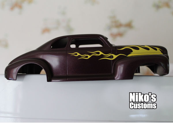

Reste maintenant à poser les decals et la dernière couche de vernis
hop,un coup de deshydrateur :
Gros plan sur le bouchonnage

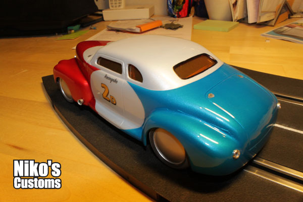

Et quelques vues générales après remontage

Je suis scotché par le coup de la feuille d'or bouchonnée.
C'est tout juste ce qu'il me faut pour ma Lotus 23... Tu vernis pas dessus la feuille d'or?

pour la feuille d'or, oui, je vernis au PU par dessus, mais dans ce cas, y'avait dans l'ordre :
pose de la feuille
bouchonnage au coton tige.
fin voile de vernis PU
pose d'un decal pour l'outline
vernis définitif
