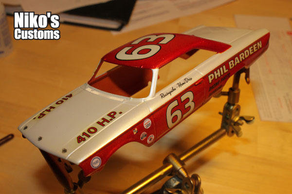

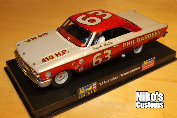

réalisé en 2011 pour une course d'endurance de 6heures.
la caisse de Marvin Panch s'est vite retrouvée démantibulée et poncée.

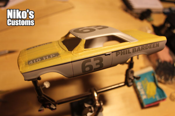

fabrication des masques.

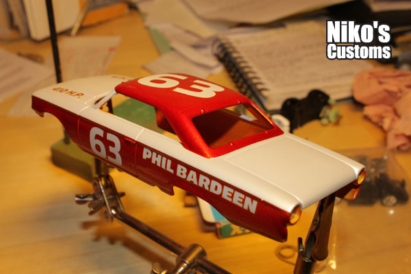

mise en place des masques après une couche unie de blanc perlescent "ferrari"

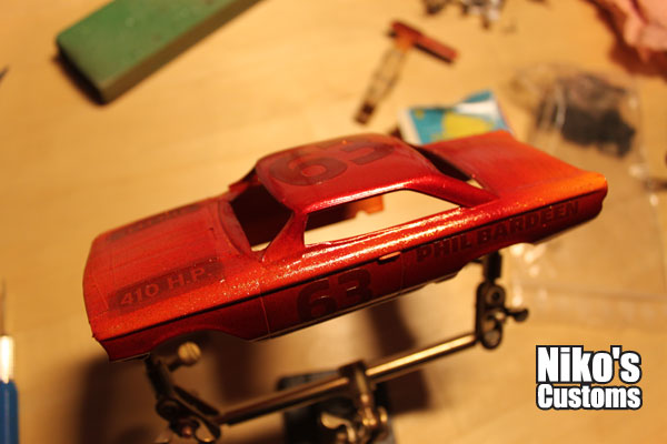

giclage d'un candy à micro flakes censé être bien plus orangé... tant pis, c'est beau aussi rouge.
démasquage...
et hop!

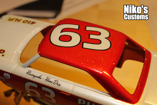

puis, impression du fichier de decals
et pose après protection au micro decal film.
quasi pas besoin d'assouplissant.
Une couche de vernis PU par dessus le tout, et remontage de l'ensemble.

Par contre, nul que je suis en déco, quel est l'intérêt, autre que le pelotage, de se faire chi.. à faire des masquages de lettres et chiffres qui sont fait en décalques après?
racingniko
PostPosted: Fri 28 Sep 2012, 05:46 pm    Post subject: Repaint - '63 Ford Galaxy Revell 1/32 Reply with quote
le fond des lettres est en vernis blanc à effet nacré jaune et bleu, le decal sert seulement à l'outline.
Posts: 9,851
Point(s): 9,217
PostPosted: Fri 28 Sep 2012, 06:12 pm    Post subject: Repaint - '63 Ford Galaxy Revell 1/32 Reply with quote
Les décalques imprimés sont sans fond? Il n'y a que le trait noir? J'ai bon?
racingniko
PostPosted: Fri 28 Sep 2012, 06:35 pm    Post subject: Repaint - '63 Ford Galaxy Revell 1/32 Reply with quote
voui! Okay
