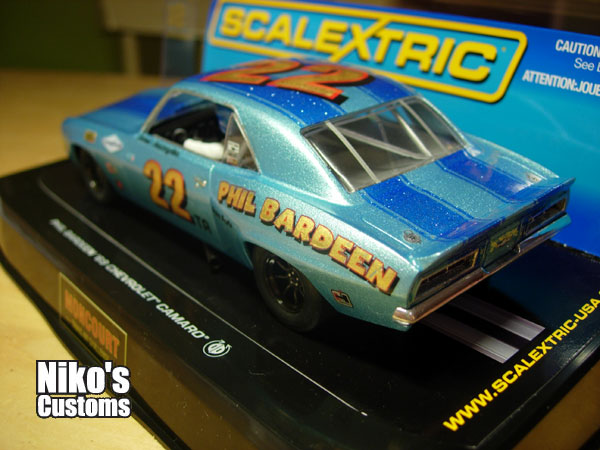

Tout commence par l'achat d'une Chevy Camaro 69 Scalextric au 1/32 flambante neuve aux couleurs de Maurice Carter pour participer à un challenge de 10 manches sur un an en 2010.

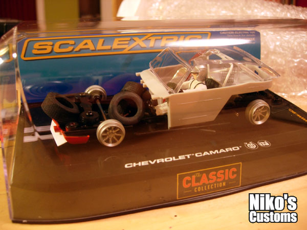

Moins de 5 minutes après réception du colis, elle est en pièces...

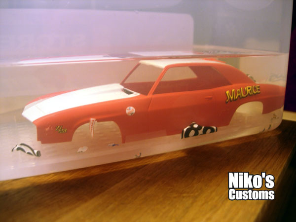

Peu après, trempette dans le Glanzer.
Les decals ne font pas long feu...
Trois jours que ça trempe, et seul le vernis de surface s'est assoupli. pas de morceaux qui tombent en plaque, juste des boulettes de vernis et peinture qui s'étalent quand on frotte... la plaie !
J'en viens finalement à bout à force d'essuie tout et contons tige imprégné d'alcool à 90°, pas commode les peintures Scalex!

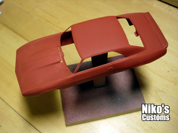

Vient ensuite la mise en apprêt à la bombe Carlux Brun mat.
Au programme, une robe inspirée des voitures engagées en Historic Trans-Am mais un peu plus festive avec des paillettes et de l'or...
Le sponsor? un clin d'oeil à bon pote fou de ricaines, et de racing

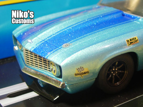

On commence par une couche de base Argent ICI Autocolor polyuréthane (système bicouche) à l'aérographe.
Et on poursuit avec la teinte de base Bleue, à la base une encre de calligraphie arylique Daler Rowney, toujours à l'aérographe mais avec trop peu de pression... certaines paillettes sont trop levées (l'effet s'amplifiera avec la profondeur du vernis).
Première couche de vernis Polyuréthane ICI autocolor pour isoler et solidifier la teinte de base.
C'est maintenant que ça se complique...

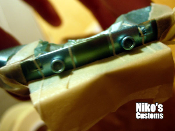

Pour les bandes racing, je coupe mon masque dans de l'oramask (1) (un film de masquage très pratique car transparent grisé) que j'accompagne par la pose de filets en ruban calibré de chez Jammydog (2).
Giclage à l'aérographe du vernis PU ICI teinté avec du vernis Humbrol bleu transparent et chargé de microflakes Kustom Shop (3)
Démasquage... c'est un peu trop épais... parfois, le masque a emmené le vernis... dans l'ensemble, ça passe, pis de toute façon, pas le temps de jouer la trempette dans le Glanzer sur ce coup là...
Deux couches de vernis Polyuréthane ICI autocolor pour noyer le crépi des flakes, et ponçage entre les deux couches au 800.
Pose de masques pour délimiter les zones qui seront dorées à la feuille, pose de la mixtion à dorer 3 heures Charbonnel (elle s'avère peu adaptée à des travaux en fine épaisseur, j'ai depuis acheté la mixtion à dorer One Shot (4)).
Trois heures plus tard, pose de la feuille d'or
Plus trop de photos de la suite du montage, la deadline arrivant à grands pas...
Encore une couche de vernis PU pour préparer la pose des decals.
Confection de la planche de decals sur mesure, pose des décals et encore deux couches de vernis PU.

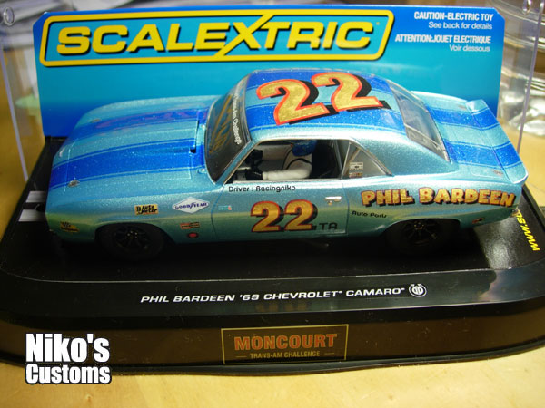

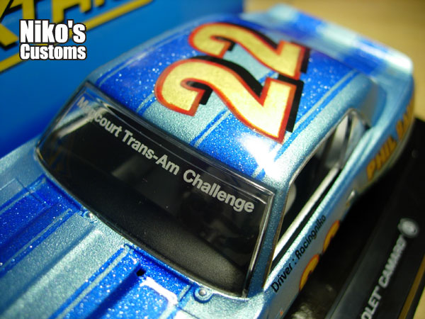

Pour le reste, les jantes et les échappements sont peints à l'alclad II Jet Exhaust, l'intérieur est peint en base argent ICI et noir mat (bombe Carlux), avec instrumentation autometer en decals ; le pilote reçoit un casque assorti à la voiture, le support de calandre devient noir, tout comme la pelle à tarte sous la jupe avant. Les vitrages recoivent aussi des decals, piégés sous deux couches de Future (klir) pour plus de qualité optique. Les petits joncs et details chromés sont peints (au pinceau à l'arrache) avec une peinture chrome.
la boîte aussi reçoit son lot de decals et stickers pour être raccord.
On finit par quelques photos de la voiture remontée.
