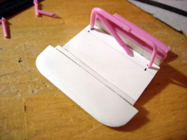

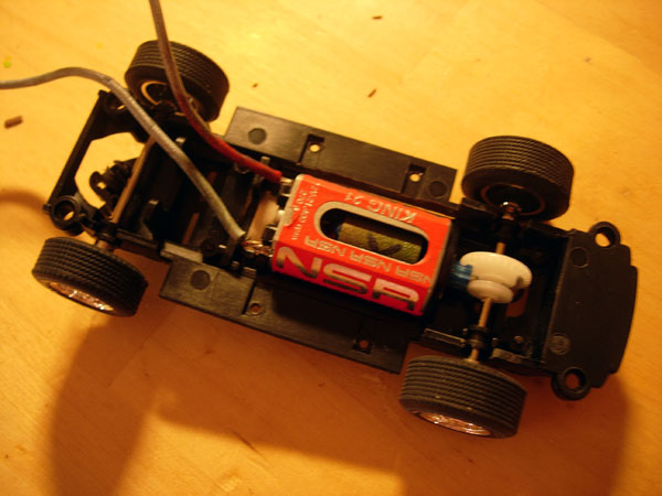

Chevrolet Corvette Grand Sport Revell vitaminée (enfin j'espère) traitée façon drag fin 60's, avant relevé et paillettes à la clé.
Je suis parti de pièces Revell neuves de rechange châssis, carro et roues -couronne 27 dents).
Je ne me suis encore occupé que du châssis :

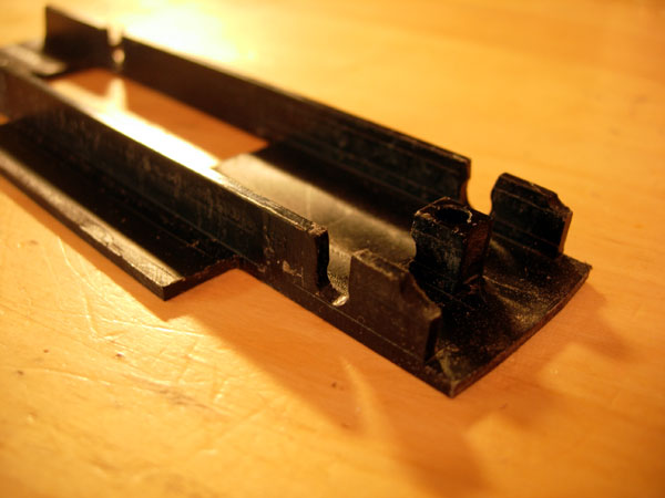

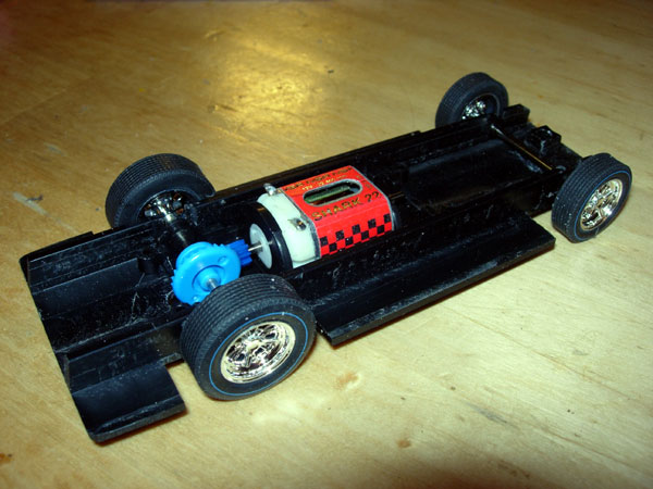

Moteur cage longue NSR King 214000 rpm + pignon nylon 9 dents, bâti moteur Spirit pour cage longue monté inline, guide Ninco Prorace suspendu.
Fraisage de ce dernier pour recevoir le nouveau bati moteur, et remontage (les câbles sont ceux du rôdage moteur, ils feront place à du ninco Silicone.
j'ai eu l'occase de l'essayer face à une grand sport stock...
ben comment dire, elle l'atomise en comparaison.
sans lest pour l'instant, l'arrière veut passer devant, comme une vraie, mais en sortie de virage, ça repart tout droit comme une balle!

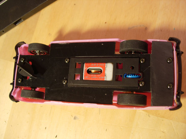

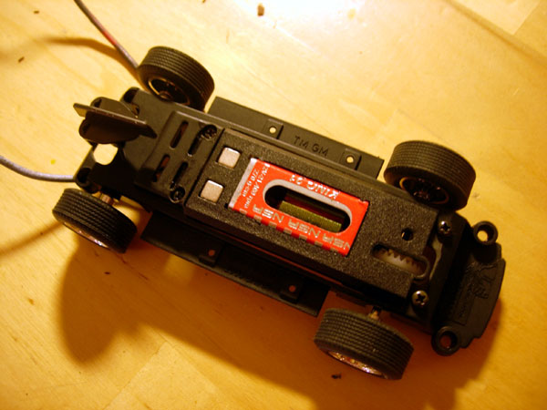

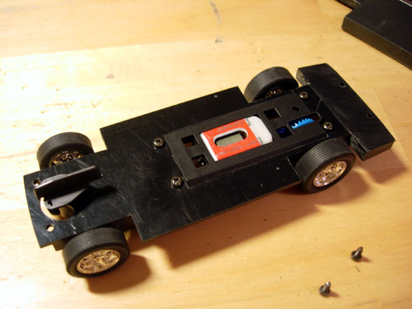

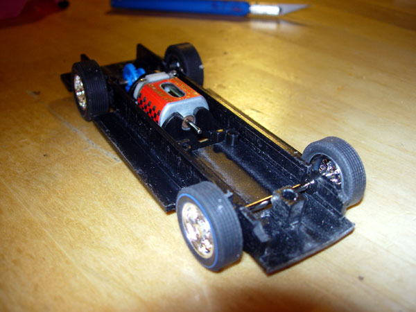

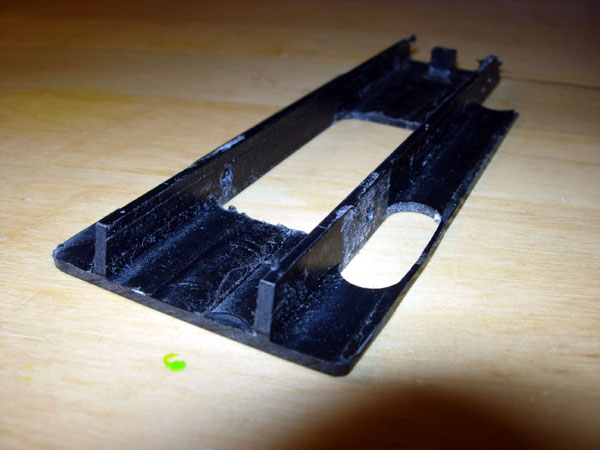

Je suis parti de la maquette Revell Snap tite avec comme but, l'installation d'un moteur cage courte NSR shark 22400 rpm + pignon nylon 9 dents, bâti moteur Spirit pour cage courte monté inline, guide Ninco Prorace suspendu.

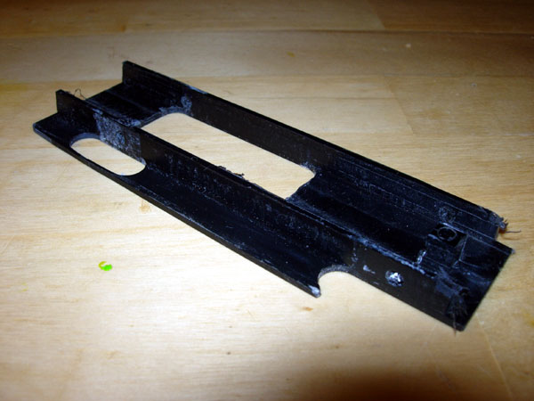

Pour le châssis, c'est du scratch intégral :
Je suis parti d'un bloc de PVC rigide de 10mm que j'ai fait maigrir à grands coups de fraiseuse...
La base
Fraisage des poutres, du trou pour accueillir le bâti et des passages de roues
Fraisage des passages d'axe des roues arrières
Et fraisage des supports des bagues d'axe de roue et du puit de guide
Montage du bâti moteur et des roues

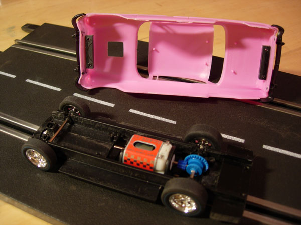

Je me rends compte alors que l'arrière du châssis doit être incliné pour demeurer invisible sous la carrosserie.
donc, renfort de l'arrière du châssis
Et fraisage en biais du dessous
Montage des ancrages de châssis dans la carrosserie.
Et assemblage de l'ensemble par des vis de 2mm Ninco.

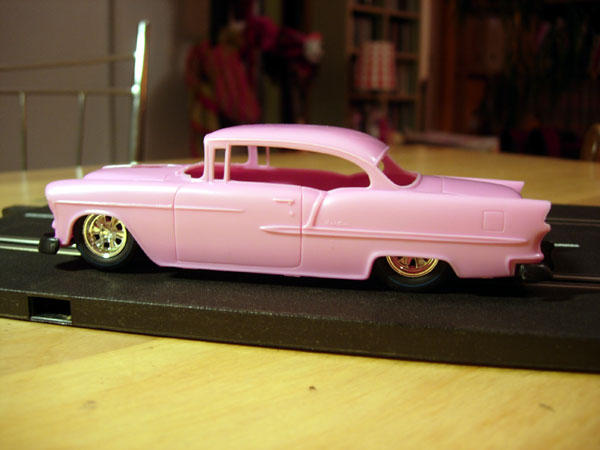

Nascar ou kool kustom ?
Soo, Low.

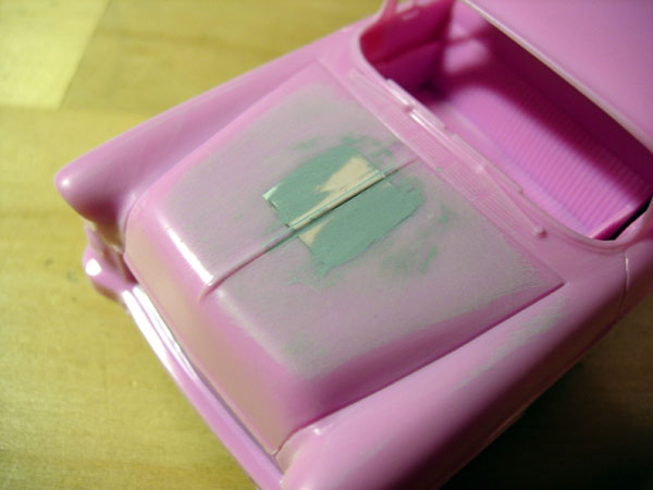

Bon, elle sera résolument NASCAR, quitte à être What-If, ça ne me dérange pas (y'en a eu au moins deux à ma connaissance, celle de Herb Thomas et celle de Fonty Flock).
bouchage du trou dans le capot laissant passer le blower initialement prévu (plaque de PVC, sinto et mastic Tamiya de finition)

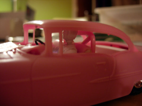

ensuite, scratch de l'intérieur. Le moteur prend pas mal de place et la banquette a été placée au chausse pieds. Dans la maquette de base, les baquets sont très 80's, j'ai donc préféré me conformer à ce qui se faisait souvent en NASCAR à l'époque (suppression de la banquette arrière mais conservation de la banquette avant) à ceci près que sur les coupe, la banquette avant était divisée en deux et que seule la partie conducteur était conservée. Là, j'ai gardé toute la banquette arrière recyclée à l'avant. L'assise est tellement mince maintenant que j'ai déformé le tuck n roll en ponçant le dessous au lapidaire...
Le moteur passe limite et il m'a fallu creuser son logement pour gagner quelques milimètres.
La banquette repose sur les rails du châssis, il me faut encore concevoir la fixation de l'intérieur sur la carrosserie. Les panneaux de porte, eux, ont été collés directement sur le carrosserie.
Et voilà in situ avec le pilote de la corvette Grand Sport Revell.
Une fois le tout mis au point, il restera encore du taff de finition. Mais ça rentre, je suis content.
va juste falloir que je me motive pour la finir à présent...
elle recevra finalement des roues en alu avec insert jante tôle de chez PSK Wink

PostPosted: Fri 28 Sep 2012, 08:41 pm    Post subject: Re: deux WIP Revell 1/32 Reply with quote
racingniko wrote:
je la trouve très coquine en rose comme çà avec les jantes or Mr Green
de toute façon hâte de voir la suite Okay
racingniko
PostPosted: Fri 28 Sep 2012, 10:39 pm    Post subject: deux WIP Revell 1/32 Reply with quote
c'est pas or, mais chrome, des Hallibrand de Cobra Daytona Revell
d'ac avec toi pour le rose, j'adore.
faut que je me remotive sérieux là dessus, mais je pense que vais faire maigrir considérablement le chassis ; au début de ce boulot, j'étais plus rookie, et sans pour autant avoir tout compris, je me rends bien compte que c'est trop costaud. à voir donc.
