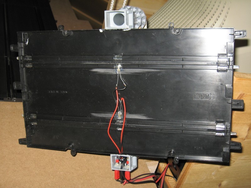

pour ma part, j'ai bricolé un pont de detection par diodes IR

PostPosted: Fri 7 Dec 2012, 08:45 pm    Post subject: Quel système de détection utilisez vous ? Reply with quote

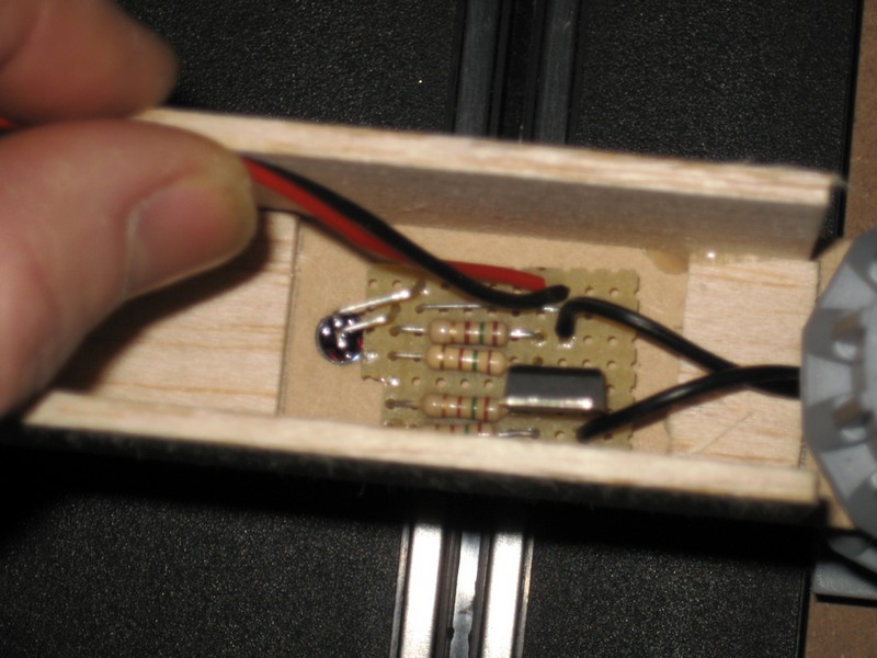

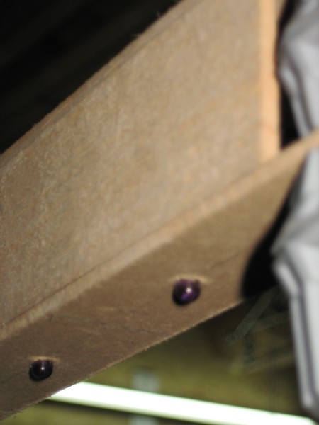

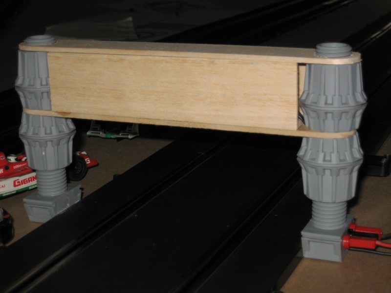

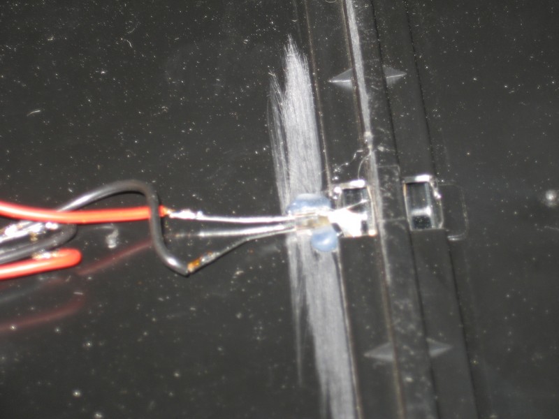

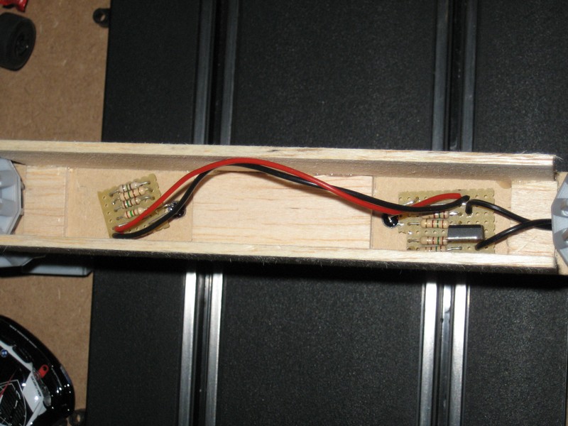

avec un peu de retard
des photos :
le pont de détection
le dessous (partie réception) : 2 transistors infrarouges connectés directement sur le port parallèle
le dessus (partie émission) : un petit bloc secteur pas sur la photo (les fils noirs qui arrivent sur la plaquette de droite)
2 plaquettes qui supportent les led infrarouges, la plaquette de droite supporte aussi un régulateur de tension

des photos :
ça n'est pas sans rappeler certaines oeuvres d'un architecte mort récemment

PostPosted: Sat 8 Dec 2012, 05:43 pm    Post subject: Quel système de détection utilisez vous ? Reply with quote
Suprbe !
Merci pour les photos.
Les Led infrarouges sont vendues avec le circuit électronique ou c'est ta réalisation ?
N'y connaissant rien en électronique, je suis preneur d'explications pour néophites.
Peux-tu me donner la liste de tous les composants à acheter.

PostPosted: Sat 8 Dec 2012, 06:24 pm    Post subject: Quel système de détection utilisez vous ? Reply with quote
c'est du tout perso, sauf le bloc secteur de récup

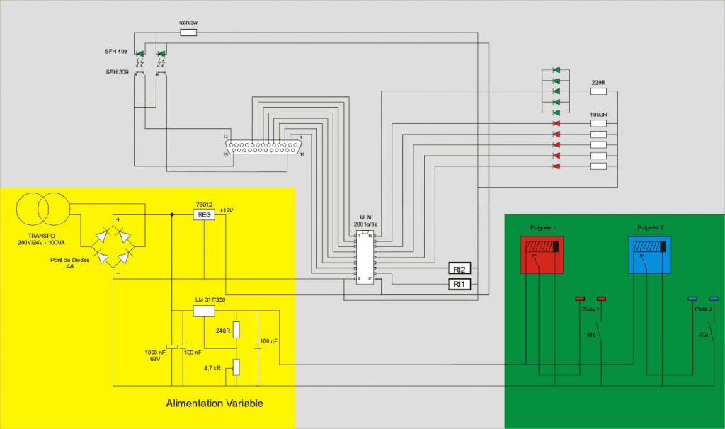

PostPosted: Mon 10 Dec 2012, 07:10 pm    Post subject: Quel système de détection utilisez vous ? Reply with quote
un petit schéma fort bien bien trouvé sur le site "ac cobra circuit routier slot racing"-http://perso.orange.fr/ac.cobra/
ce site ne répond apparement plus depuis un certain temps déjà, si l'auteur est parmi nous...
