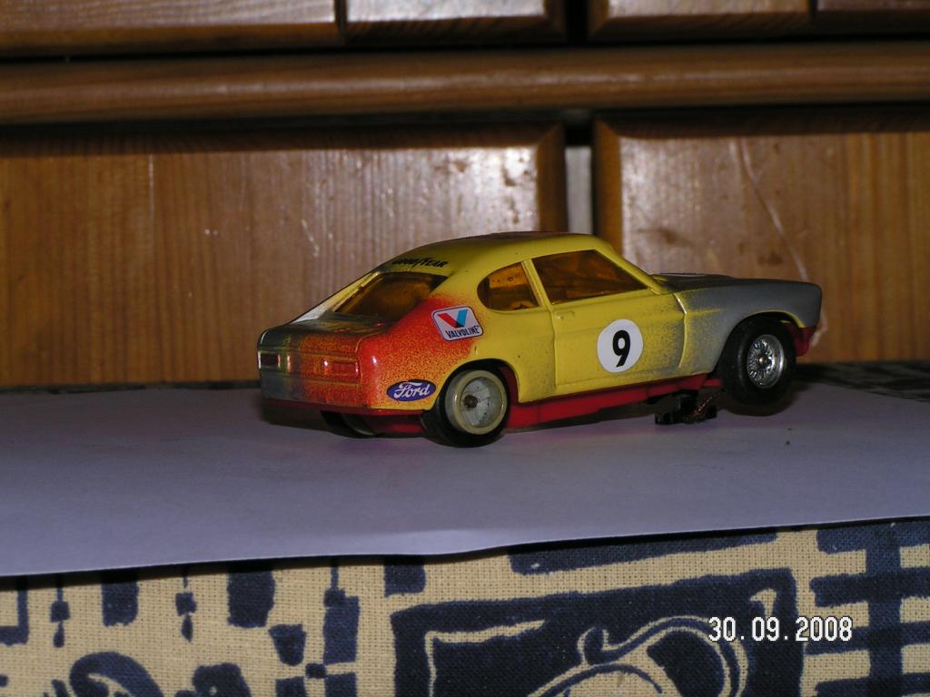

Voila une voiture commencée il y 35 ans.
Le train avant a été baissé,le guide retravaillé ,les voies élargies (bon, c'est vrai que cela dépasse un peu!),et l'ensemble moteur provient d'une Scalextric Porsche carrera turbo.
Le problème est que pour ne pas trop dénaturer la carrosserie (je ne parle pas de mes talents de peintre de l'époque Very Happy ),j'ai inséré le moteur ,mais à l'envers, pour qu'il rentre dans les guide du train arrière d'origine.
La voiture tourne proprement mais pas aussi bien que dans le sens de rotation initial,et de plus il me semble que le moteur chauffe plus vite.
Question:
Peut on le roder patiemment pour qu'il se fasse , ou suis je condamné à remettre les polarité dans le bon sens en trouvant une astuce pour le train arrière en démontant l'ensemble du pont ?
Avez vous des idées ?

Pour répondre à ta question sur le sens de rotation. Ta couronne et ton pignon sont habitués à tourner dans le sens initial. Il suffit de démonter l'axe arrière, de sortir la couronne pour la remettre dans l'autre sens. Pour le pignon qui doit être en laiton, il faut le faire glisser un peu sur l'axe pour qu'il travaille sur une partie non usée.
Après, il faudra sans doute remettre les fils dans l'autre sens.
Sinon, tu as aussi la solution de remettre un ensemble pignon/couronne neuf.
