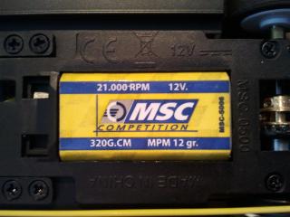

Quelqu'un peut il me déchiffrer les indication sur les moteurs MSC merci
RPM : Tour par Minute
12V : volt
320G.CM : ?
MPM 12 Gr : ?
12V : volt
320G.CM : ?
MPM 12 Gr : ?
21000 trs/mn @12V = (21000/12=1750) = 1750 trs/mn @1V = 3500 trs/mn @2V = 5250 trs/mn @3V = etc...
320 grammes/cm = valeur de couple (@12V à priori) comme les Newton/mètres des autos echelle 1:1 mais en tout piti.
MPM = valeur d'aimantation en Gr mais je ne sais pas comment c'est mesuré...

Pour les indications du moteur, Domgaz a aussi raison Laughing
Je rajoute juste que le couple de 320 est énorme, idem une aimantation de 12 c'est beaucoup. En bref, un moteur très coupleux et avec pas mal d'aimantation (il freine très bien du coup !).
