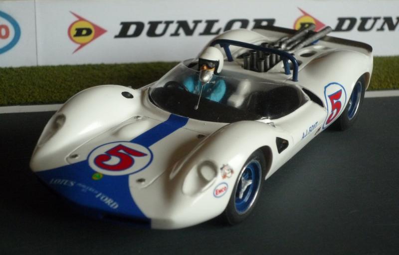

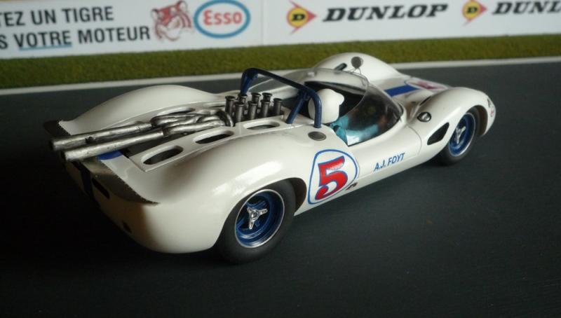

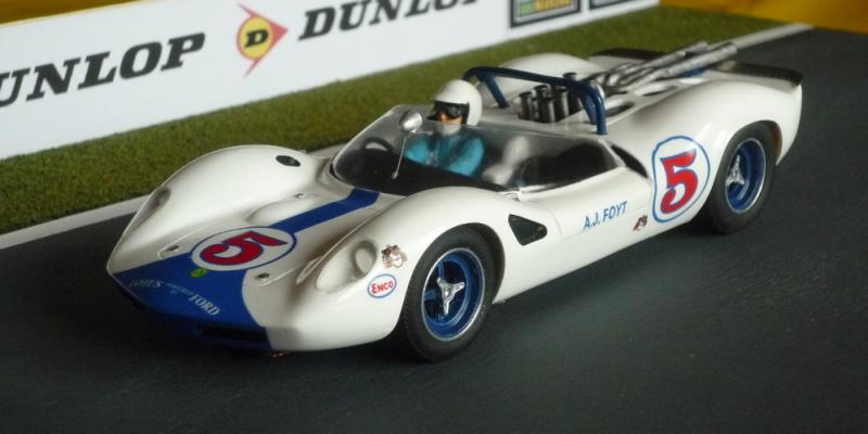

Ça fait un bout de temps que je n'avais pas fini un kit... presque un an en fait. Il y avait donc peu de chance que je poste quelque chose. Certes, il y a eu quelques peintures, notamment pour les voitures de championnat club, mais j'en étais rendu à ce que ça me prenne la tête d'assembler tous les éléments.
Et les nouveautés de fin 2012 sont arrivées, l'envie est revenue.
Je me suis donc attelé en premier au kit de la lotus 40. De toute beauté, il m'a néanmoins donné du fil à retordre techniquement. L'habitacle prend trop de place, impossible de mettre le chassis et de passer les fils du moteur au guide. Il a fallu raboter le fond et forer la colonne de transmission.
Le chassis KR01 est superbe, paraît promis à une grande efficacité. Une fois trouvé la bonne hauteur pour le train avant, la voiture présente très bien.
Emmenée hier soir sur la piste de Nantes, elle roule très très bien et surtout... elle prend bien l'objectif:

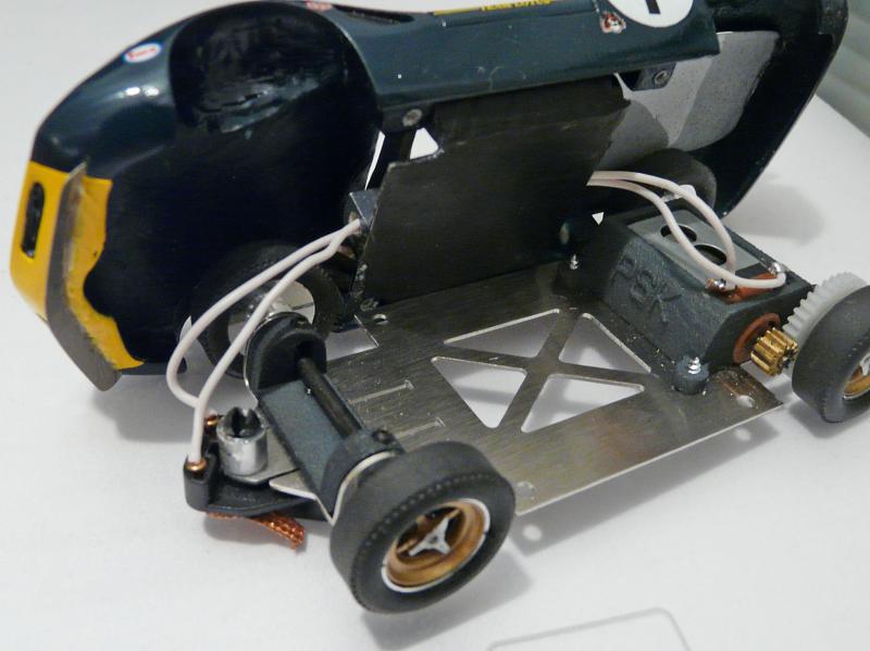

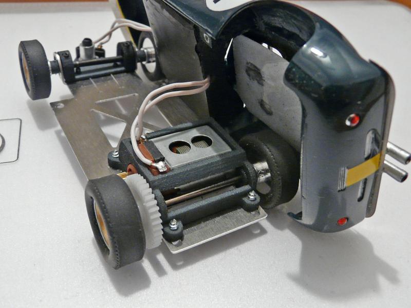

MessagePosté le: 03/02/2013 20:08:31    Sujet du message: Lotus 40 Répondre en citant
Un gros forêt, un peu d'huile de coude (mieux vaut éviter la dremel) et voilà :

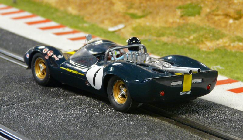

Contrairement à Bebert, plutôt que de percer cette partie de l'habitacle avec un foret, j'ai sortie la Dremel pour la creuser avec une fraise : en fixant les câbles moteur bien au centre du châssis, l'assemblage châssis-carrosserie est grandement facilité.
Non, ce qui m'a donné le plus de difficultés, c'est le vitrage de cette auto pour un résultat qui ne me satisfait pas carie
Du coup, je ne vois que ça Bannir
Et c'est bien dommage car elle est très belle cette Lotus.
Pour le reste, la mise en forme et en place du rétro et de son support est bien fun, lui aussi sku

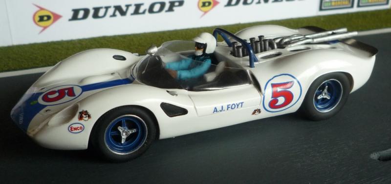

Enfin, concernant le positionnement du pilote que je trouvais trop haut d'origine, j'ai carrément supprimé l'assise de son siège pour n'en conserver que les côtés et le dossier ; du coup, il est assis sur le plancher.
Quelques photos :
