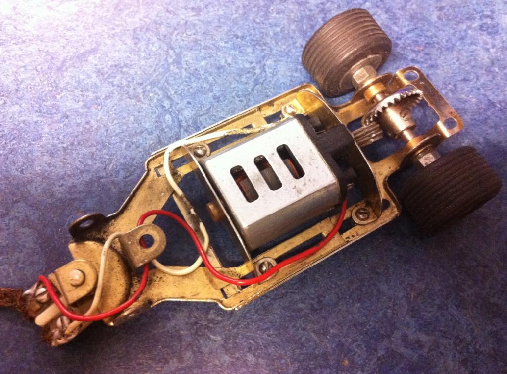

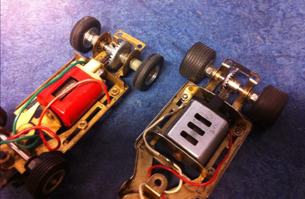

Voilà, en fouillant dans les fouffes, c'est assez normal me direz vous,
j'ai trouvé ces deux machins là, ca m'a pas l'air vilain du tout.
Celui avec le moteur rouge tourne pas mal mais je n'ai pas les pneus adéquats, par contre celui avec le moteur noir a un problème, d'axe arrière qui s'autoserre en roulant, pourtant il a l'air monté comme l'autre
alors si vous savez ce que c'est, et ce que c'est comme moteur et si vous me dites comment faire en sorte que ce foutu axe arrière se comporte gentiment, z"aurez peut être la chance ou pas d'en voir un débarquer l'an prochain sur le TDF... sous une caisse de vieille Monogram..

Celui avec le rouge est bien sur un Monogram, l'autre est un Riko, une copie du Monogram en metal chromé, mais tout mou....
Un simple regard suffit à le tordre....
Le moteur est un Riko quelque chose, DON Help, et je pense que ça s'auto-serre parce que le chassis est certainement un peu vrillé...
Voili....

et question perfs , cela donne quoi ce moteur rouge ?, j'ai envie de mettre cela soit sous une monogram (Lola, Porsche) soit sous une caisse de Ferrari 166 Ninco

michelswing
Inscrit le: 08 Sep 2007
Messages: 446
Localisation: Val De Marne
Point(s): 446
MessagePosté le: 01/03/2013 10:14:13    Sujet du message: c'est quoi ce chassis ??? Répondre en citant
Pas tout à fait, la couronne n'est pas du même côté. Essaye de retourner l'axe complet (et pas seulement la couronne). Les filetages sont peut-être fait pour tenir compte du sens de rotation ?

michelswing a écrit:
En principe, l'axe est fileté dans le même sens des deux côtés (même si les axes avec un filetage inversés existent, il y a très peu de chances pour que ce soit le cas ici) donc ça ne devrait pas venir de ça.
Je dirais plutôt qu'une des deux roues est mal serrée et qu'elle se resserre en même temps que l'écrou vers le palier, ce qui bloque l'ensemble du train arrière... Avec la clé plate de la bonne taille, tu devrais facilement pouvoir régler ce petit problème...
Autre chose, si tu comptes faire rouler ces châssis de façon fiable, lorsque tu remonteras les trains avant et arrière, n'hésites pas à mettre du frein-vis sur les filetages, y compris les vis des couronnes.
Et à propos des couronnes, il est fortement conseillé de n'utiliser qu'une seule vis de serrage pour que la pression sur l'axe se fasse en un seul point, car le serrage par deux vis ( et donc deux points de contact sur l'axe) est beaucoup moins fiable... mon expérience sur ce point technique est sans appel : une couronne de Tamiya 1/24 qui lache en pleine accélération dans une ligne droite sur piste bois : le mur d'en face, 1 point, la Tamiya, Over game !
Sinon, pour les moteurs, normalement le Monogram rouge tourne bien, faut pas hésiter à mettre un pignon de 10 si ça manque de pointe, il en a largement les moyens pour une 1/32 ! L'autre moteur... je passe la main... Don ?!...
