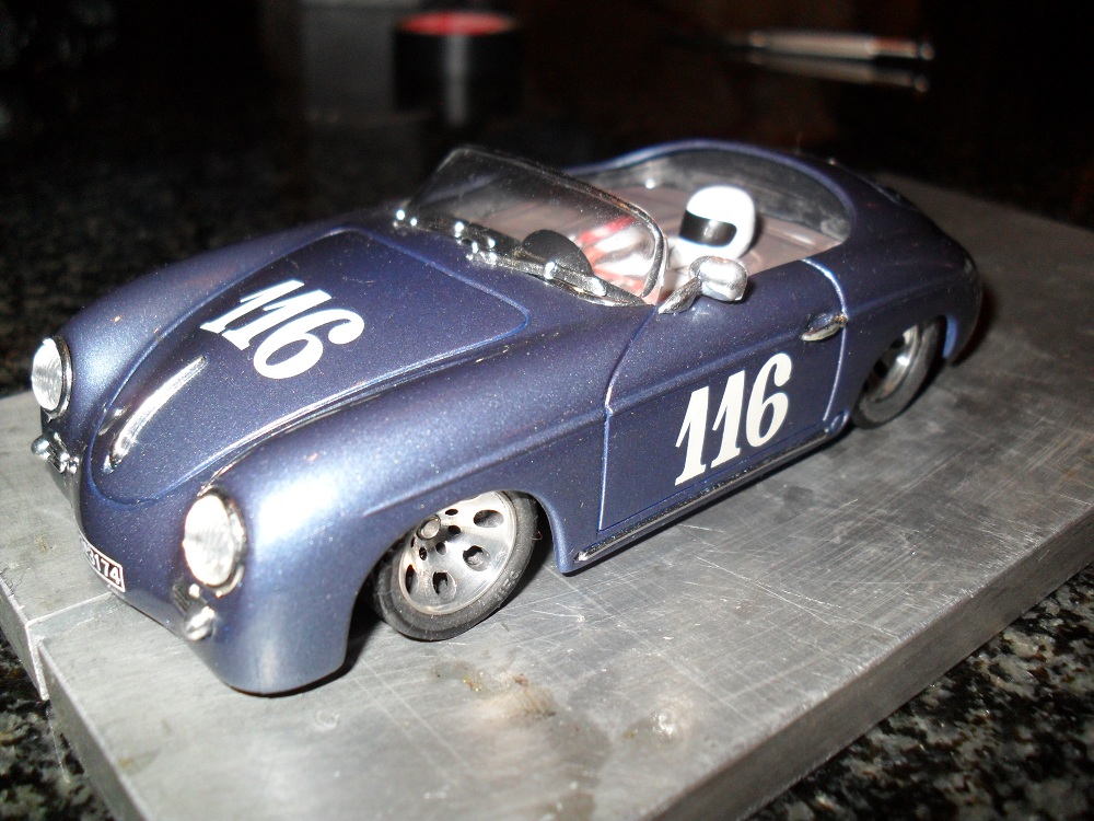

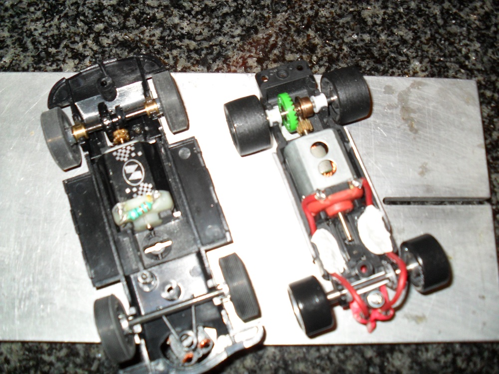

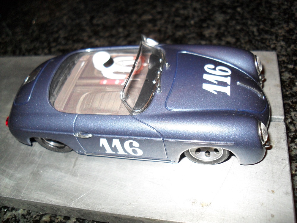

Voila ma petite dernière... une 356 ninco... le châssis ne me plaisant pas... surtout les roues de charette et la garde au sol... un poil haute à mon gout.
Je lui ai passé une chassis slot classic, avec des jantes scaleauto en 14.8 monza design, chaussée en P3 20x10, moteur tête orange slot it, rapport 10x24, intérieur carton 3D (permettant de passer la carro de 19 à 13gr.) guide scaleauto long, et busellure vector's de chez sloting+
voila, mon petit crapaud enfin terminé

Ils ont toujours une bonne bouille, ces petits crapauds Okay
Au cas où, si tu ne sais pas quoi faire de ton châssis d'origine, ça m'intéresse de le récupérer Wink

bien vu et en plus c'est très efficace une fois à ras le bitume ces petites Porsche Ninco ...
et puis ça me rappelle de bons souvenirs mais je n'ai plus de photos de la mienne ..... si il y a des archiveurs , des fétichistes , je suis preneur ...

Le crapaud du Grosbig, je l'ai vu dans un magazine. Je sais plus lequel.

C'était dans Auto RCM HS n°3, " le crapaud buffle"
Ils ont l'air beaucoup plus aggressif comme ça, le ventre à terre Lio-001
