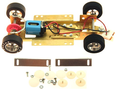

Est-ce-que quelqu'un pourrait me donner un avis sur ces châssis ?
Leur configuration a l'air de bien se prêter à une adaptation simple sur des carrosseries plastiques ou thermos.
Un peu comme feu les châssis White Point, mais en métal.
Je crois par exemple que les Bordelais les utilisent depuis quelques années pour leurs courses de 24h.

ces chassis permettent de motoriser les américaines au 1/24, ils possédent le plus grand empattement !

Bonjour, les seuls défauts que je lui trouve est l'impossibilité de réglage des axes à la verticale, et l'empattement est dépendant des positions des vis sans réglage au pouillème Laughing

Cela peut être facilement résolu en rejoignant deux trous pour faire un trou oblong avec une petite lime ronde.
Sur le mien que je n’ai pas encore testé, il y a un moteur 40000 tours, et des axes de 3.17 mm.

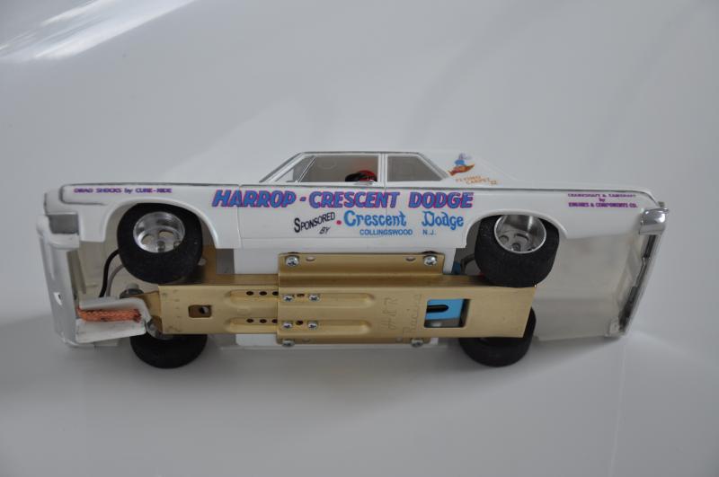

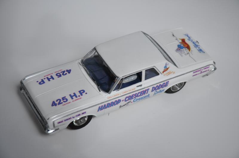

J'ai utilisé ce châssis pour slotiser 2 maquettes d'américaines, dont celle-ci.
Ses principaux avantages sont :
- le prix pour un châssis tout équipé, (acheté chez electricdreams)
- l'empattement, idéal pour les américaines,
- très bonne qualité de fabrication
- de plus je trouve ce châssis plutôt beau avec un look un peu vintage
En jouant sur le réglage des vis et sur le positionnement de l'axe avant on arrive à trouver un empattement adapté sans pb, du très court au très long.
Pour la fixation du châssis, j'ai trouvé que le système fourni avec les "punaises" sur Velcro était assez m.... je me suis donc inspiré de ce lien pour réaliser une plaque de fixation adaptée : http://www.homeracingworld.com/starliner.htm
Ce châssis a cependant plusieurs défauts :
- Tout d'abord sa largeur et en particulier la largeur imposée au niveau les roues ne permet pas de le mettre sur toutes les carrosseries,
- je n'ai pas pu, par exemple, l'adapter sur une maquette Mustang AMT, sauf à y mettre des roues galettes très fines,
- les roues arrières fournies avec le châssis tout équipé sont extrêmement larges, j'ai toutes du les diminuer en largeur de plusieurs mm,
- on trouve bien sur des roues adaptables, attention cependant tout est en mesure US (les roues, les axes, .....)
- le moteur 40000 tours, n'a quasiment pas de frein,
- la transmission fournie tire très long et il est impossible d'adapter une couronne plus grande,
- il faut donc jouer sur le pignon.
En résumé c'est un châssis bien dans l'esprit US qu'il faut adapter dans des carrosseries suffisamment larges sans aller chercher la performance.
Personnellement, maintenant que je le les ai bien en main, j'avoue que j'ai beaucoup de plaisir à piloter mes deux stock cars sur la piste du club, en veillant à bien anticiper les freinages et à enrouler tout en souplesse dans les virages.
Tu trouveras sur ce lien, un test complet. http://www.homeracingworld.com/sliderchassis.htm
et sur celui-ci tout ce qu'il faut faire pour l'améliorer : http://www.fastslotcars.com/stocker-build.htm

Merci à tous, les gars Okay
Je ne m'attendais pas à tant d'infos aussi précieuses en si peu de temps.
L'idée est éventuellement de trouver un châssis simple capable de remplacer notre bon vieux White Point pour nos futures courses au club.
Le plus gros inconvénient pour nous serait donc surtout son gabarit qui, d'après ce que je lis, risque de nous limiter dans le choix des carrosseries.
Sinon il est proposé avec plusieurs types de moteurs et de pneus.
Pour ce qui est des axes, il font 1/8 de pouce, donc le grand standard 1:24 (comme le 3/32 pour l'échelle 1:32).
C'est vrai que le souci aujourd'hui, c'est que ce sont surtout des pièces en 3 mm qui sont distribuées en Europe pour le 1:24...
