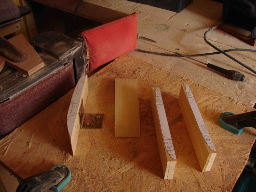

En utilisant uniquement la scie pendulaire et un lapidaire bricolé avec une ponceuse à bande, j'étais certain de garder des champs parfaitement perpendiculaires et donc de pouvoir assembler proprement les différentes pièces.
Par ailleurs je me remets –difficilement, très difficilement- à la 3D en ce moment et c’est certainement influencé par la tournure d’esprit que cela demande que j’ai bien visualisé comment je pouvais m’y prendre en travaillant par blocs symétriques selon l’axe longitudinal et en traitant les différentes parties de la carrosserie comme autant de pièces distinctes.
Ce qui permettrait de les comparer et donc d'obtenir plus facilement la symétrie et évacuerait une bonne part du problème des courbes qui se croisent .
Je me suis donc dit que je serai bien avisé de choisir un modèle à l'architecture pas trop complexe, mais sexy, pour avoir des chances de ne pas me planter immédiatement.
Quadrature du cercle?
Celle-ci de plus est symétrique sur le plan horizontal ce qui permet de procéder avec de deux blocs supplémentaires, plus de symétrie.
Les blocs de base sont obtenus en collant sous presse des bandes de bois qui seront dégrossis ensuite en s'aidant des blueprint adéquat.

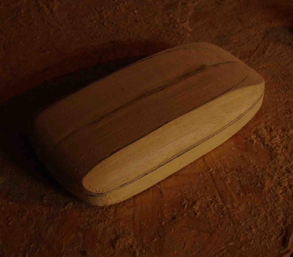

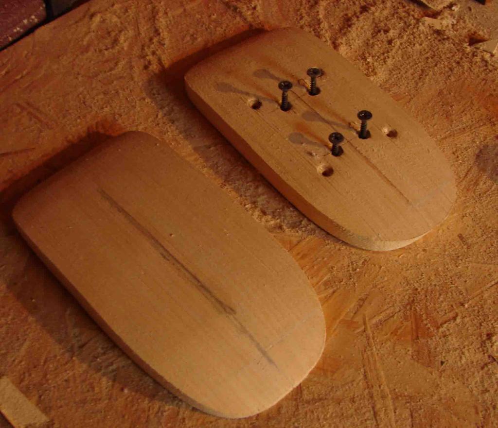

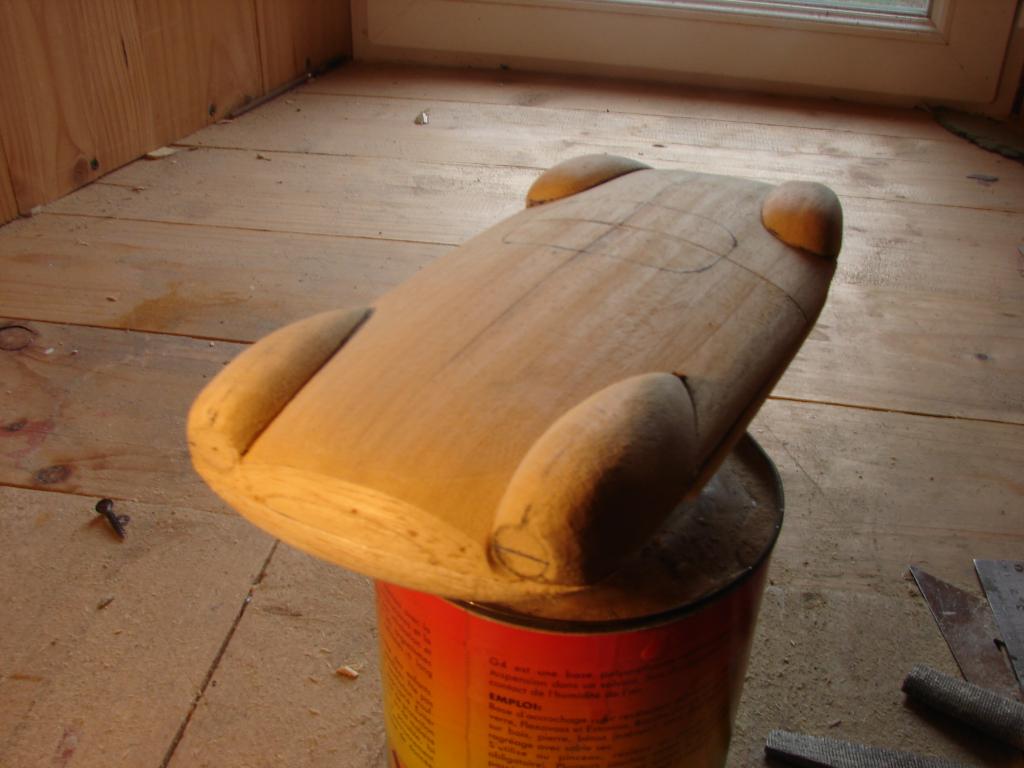

Les deux moitiés sont collées, ont été découpées selon le plan et le profil. Jusqu’à présent seules la scie et le lapidaire ont été utilisés.

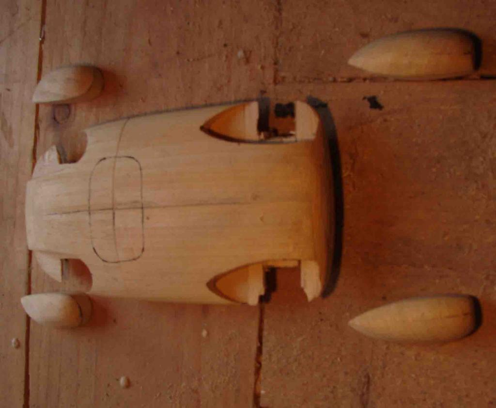

Premier usinage à la râpe. Pour garantir la régularité et la symétrie il va non seulement falloir y aller progressivement mais également en prenant la précaution de ne travailler que par plans, sans arrondir et à l'intérieur des repères tracés. Le principe est de faire des facettes, de plus en plus fines, pour pouvoir, encore une fois comparer les deux cotés et progresser de pair.
Au bout d'un moment on finit par obtenir ça.

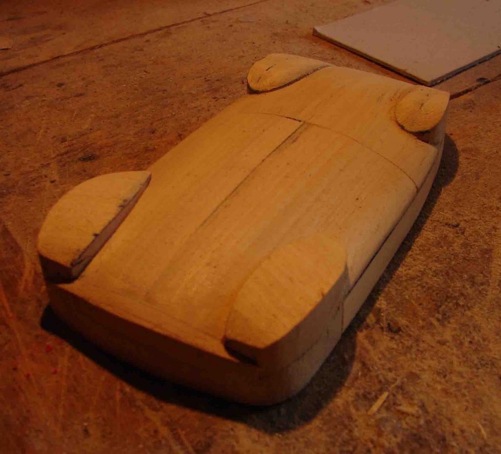

ce qui donne remontée

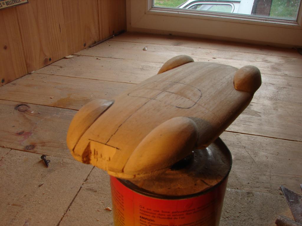

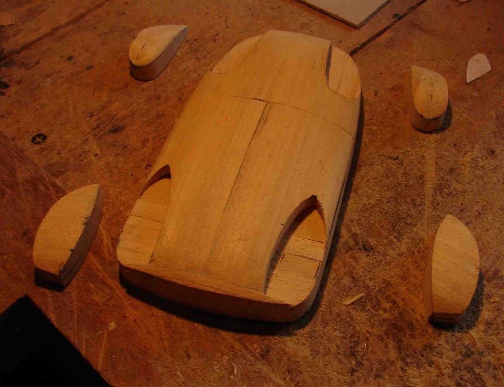

Chaque aile a donc été poncées par facettes et sans arrêts comparées l'une à l'autre, puis ajustées sur la caisse pour que les raccords soient le plus net possible. tant que ce n'est pas collé, il est inutile d'ajuster trop, ce sera fait lorsque tout sera solidaire. Voilà où ça en est maintenant (d'aucun remarqueront dans les documents la présence d'un autre véhicule de légende).
En bois, il reste les deux nervures dorsales, ensuite les pièces seront collées, les plans de jonction des pièces traités avec une pâte pour faire l'arrondi de la tôle et ensuite le tout sera imbibé de résine G4 pour durcir le tout, ce qui permettra de graver et obtenir le fini carrosserie, tout du moins je l'espère.

j'ai pas très bien compris comment tu as fait les ailes à part, mais c'est bien fait !
le g4 sera parfait pour nourrir le bois, en plusieurs couches, et probablement aisé à graver. faudra éviter de rentrer dans le bois par contre.

Sinon, c'est pas compliqué une fois la "semelle" en forme, j'ai tracé dessus les contours des ailes (obtenus sur le blueprint mais un peu corrigés), les ai évidés à la scie, puis une fois que c'était propre, je m'en suis servi comme poncif sur une pièce que j'avais préparé, j'ai reporté donc le contour dessus, scié et ajusté à la cale à poncer jusqu'à ce que ça rentre pile.
Et après j'avais mes quatre ailes que je pouvais sortir pour les tailler, les coller l'une à coté de l'autre, et ce sans risquer d'abimer la coque.
Autre chose, le fait d'utiliser le bois m'a permis de faire quelques erreurs et de les réparer facilement en sciant le morceau défaillant et collant une pièce brute à la place, qui fut remise en forme, etc....
Bien pratique.
