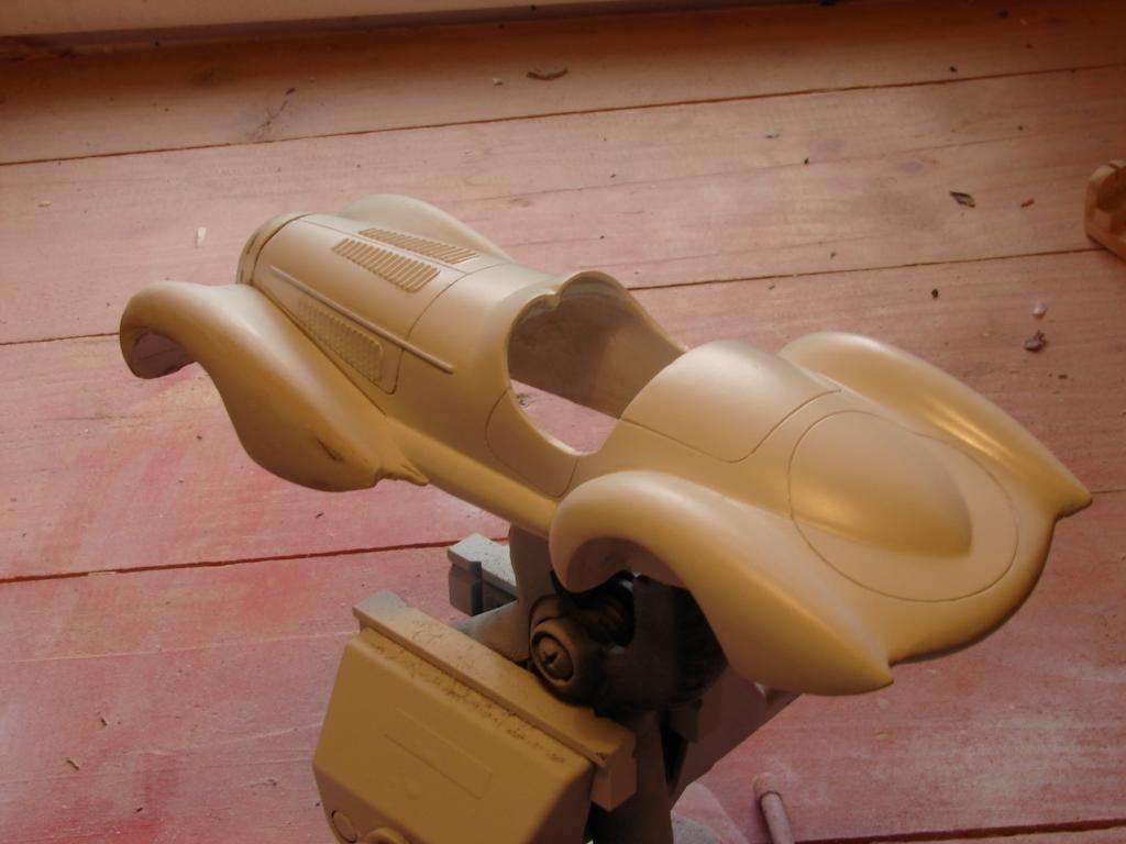

Si c'est pas un secret de fabrication, comment as-tu fait pour faire le rond du coffre (roue de secours)
C'était au compas et à la pointe sèche, mais le rond est légèrement elliptique (patatoïde diraient les esthètes) surtout pour la partie basse, du fait que la pointe traçante ne reste pas sur une surface plane. J'aurai du faire la gravure de la partie fusée et celle des ailes, séparément de manière à régler le problème.
Sinon, une fois collés,j'avais pensé un moment prendre un tube en carton du diamètre de la gravure et l'ajuster pour qu'il colle partout, et m'appuyer ensuite dessus pour graver.
Mais bon j'ai eu la flemme, et puis ça rend pas mal comme ça.
d'autant plus que si ça se trouve, le tôlier formeur de la voiture échelle 1 a eu la flemme aussi...
