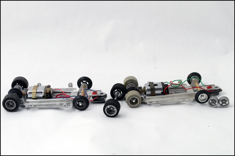

Assures-toi aussi d'avoir les bonnes roues, style American Mag, et des pneux mousse arrière noirs. Comme sur le châssis à gauche.
Les American Mag extra narrow sont dures à trouver.
Le châssis à droite a une particularité...
- Les pattes latérales sont bien là, mais pliées en leur milieu à l'équerre. C'est pour une Dino GT RTR (Dinoracha) ...
Il commence à s'y connaître le bougre ...
- Bah tiens, j'ai échangé la moitié de ta collection contre une Dédette... Un peu que je m'y connais ! L'aut' hé ...

Pour faire une "Cheetah IFC" (son vrai nom) "politikally korrekt", il faut:
-un kit carrosserie rouge (le kit n'a jamais eu de carrosserie d'autres couleurs) avec decals, interieur papier noir et pilote "torse".
-un chassis IFC anodise argent avec le bras central rallonge et les deux trous pour le guide
-un moteur NASCAR #3600 (avec trous de ventilation ovales)
-une couronne Cox de 29 dents
-un pinion Cox "long" de 8 dents
-un axe avant classique droit avec embouts filetes a 2-56 et ecrous borgnes
-un axe arriere droit sans filetage et avec 3 plats pour les vis de roues et de couronne
-deux roues avant "American Mags" en aluminium extra etroites a roulement libre, avec pneus IFC "en pointe"
-deux roues arriere "American Mags" en aluminium avec moyeu et vis et pneus mousse noirs.
-un guide "quick-change" a moyeu plat, chapeau en nylon gris ou noir, rondelle aluminium et vis "#1 self tapping"
Si on a un kit carrosserie d'une des autres couleurs disponibles en accessoire apres vente (vert clair, vert fonce, bleu fonce, or ou noir), on peut faire ce que l'on veut puisque toutes les pieces Cox etaient disponibles separement...

Merci pour cette nomenclature, avec les photos Chopeman , le dossier est complet.
comme la carrosserie est noir, je vais essayer de trouver un chassis anodisé noir, pour faire une " Nicolas Cage "
