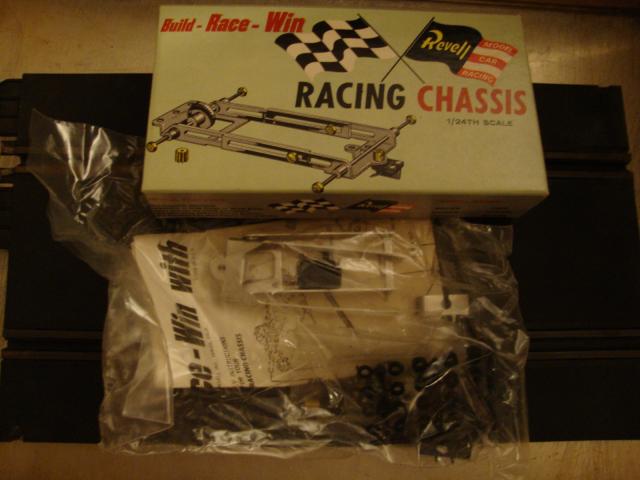

Autrement , il existe aussi ce genre de châssis en alu ou en laiton.
Tant qu'à abuser, tu n'aurais pas un éclaté des pièces, s'il te plait? histoire de comprendre comment c'est fait?

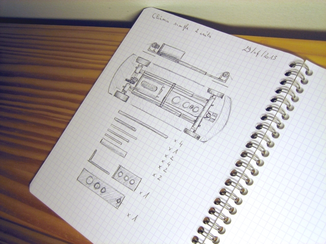

MessagePosté le: 13/05/2013 22:13:32    Sujet du message: chassis 1/24 Répondre en citant
Je rejoins totalement les copains plus haut... surtout pour la Merit Mr Green
Le dernier réalisé gribouillé sur le "carnet à Tryphon" (tiens d'ailleurs on le voit plus l'Enchanteur) et sur un banc du parc, pendant que ma Choupette s'ébrouait clown2
C'est bien les idées. Mais produire c'est autre chose... Ah si les activités plus alimentaires prenaient moins de temps (et d'énergie...) RollingEyes

MessagePosté le: 13/05/2013 22:21:02    Sujet du message: chassis 1/24 Répondre en citant
Le Revell, là ? Pas compliqué : tu vois un petit Slot Classic comment c'est fait ?
Ben là c'est pareil sauf que les 2 éléments sont en alu embouti et que les lumières de coulissement de la partie avant sont 2 et verticales
