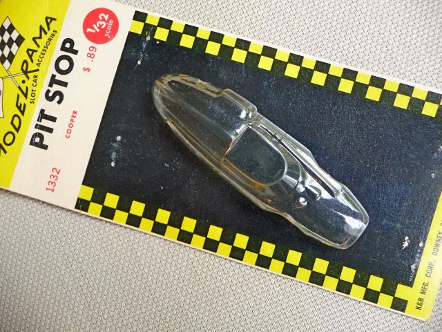

Passons maintenant à l’auto au 1/32, la carrosserie thermoformée est de marque K&B.
Sa forme n’est pas trop éloignée de l’auto échelle 1, mais pas tout à fait exacte au niveau du côté gauche spama
Sa couleur est bleu avec des bandes blanches, et cela ne vas pas être coton à peindre par l’intérieur, la coque est toute petite.

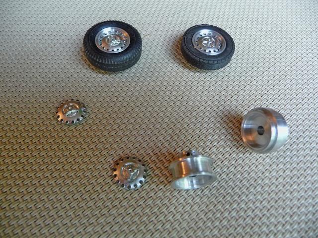

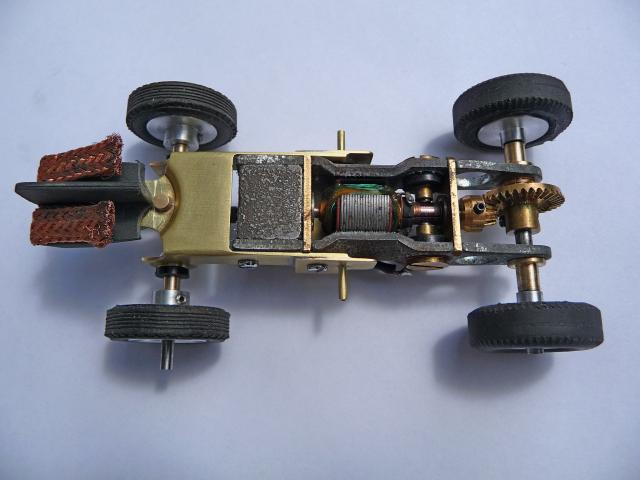

Comme souvent, j’ai commencé par réaliser les jantes en alu, les inserts sont issus de jantes BRM cartrix qui ont été détourées.
Les pneus à l’arrière sont des ortmann et à l’avant des tofslot, les inserts seront déchromés et peint en gris.

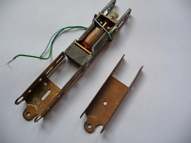

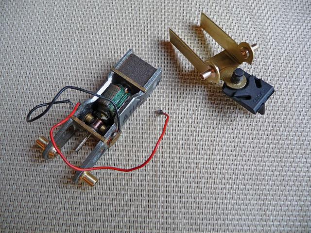

Etant donné le peu de place à l’intérieur de la coque, j’ai opté pour un moteur Atlas auquel je vais adjoindre son châssis laiton que je vais raccourcir sérieusement.
La galère consiste à repercer à la bonne hauteur, les 4 trous de fixation au moteur.
Le Ø des axes utilisés étant de 3.17 à l’arrière et de 2.3 à l’avant, j’ai également repensé les paliers qui serviront dans à maintenir la carrosserie.

Je me posais une question : les porte-paliers du châssis sont-ils d'origine ?

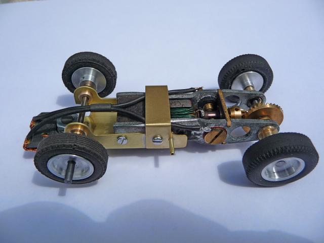

Cette partie en laiton est d’origine, il en existe une autre pour le plus gros moteur de cette marque.

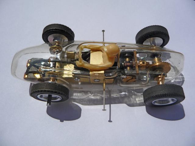

La partie avant du châssis est maintenant terminée, elle est modifiée par l’adjonction de 2 tubes qui servent à maintenir la carrosserie, j’ai également rajouté une petite pièce pliée sur laquelle je vais pouvoir coller la plaque support pilote.
Pour limiter le débattement du guide, qui arrive a se coincer avec le châssis, j’ai usiné sa forme et soudé un petit plot en laiton.
Lors des essais de l’auto hier soir au club, je n’ai pas rencontré de problème particulier, c'est vrai que je me méfie toujours de ces moteurs Atlas qui ont tendance à chauffer.

super regis Okay dit moi tes paliers c'est toi qui les tournes
Oui, ils sont montés en force dans les alésages, cela évite de souder surtout au niveau de la partie moteur qui devra être démonté pour cela,
et qui ne fonctionnera plus ou moins bien s'il n'est pas ré aimanté.
