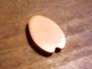

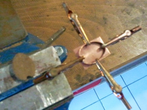

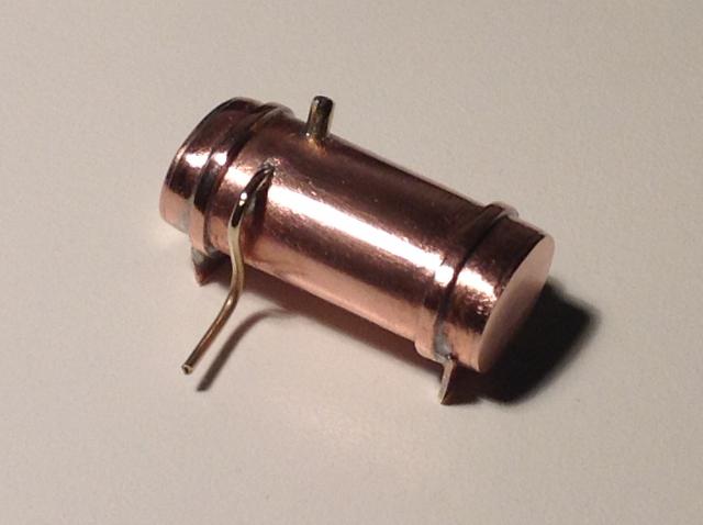

Voilà ou j'en suis ... et ça n'a pas été simple !
C'est le réservoir de la bête (on est dans l'ancien là ...)

Euh Non ! Volant bois, siège cuir ! Mr Green ... mais on y est pas !
Le réservoir est en cuivre et laiton, le châssis sera en laiton.

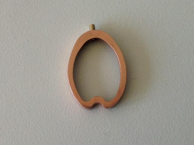

Bon, en attendant que la commande de laiton arrive pour pouvoir attaquer le chassis, j'ai avancé sur le radiateur:
Un petit gabarit en bois a été fait pour donner la forme au contour puis la face avant a été soudée:
Détourage de la face avant en suivant le contour (l'ensemble est maintenant rigide)
Ensuite la face avant est évidée et le tube de remplissage mis en place:
Plus tard la grille sera mise en place

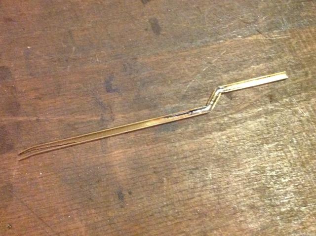

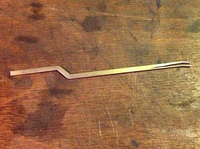

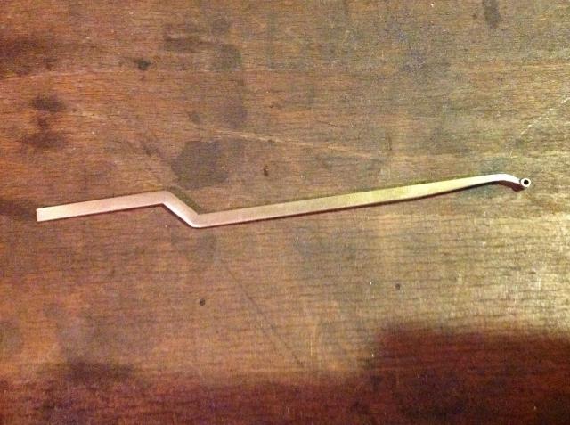

Les longerons sont fait avec des profilés en U :
Le longeron est constitué de 3 segments soudés et le profil n'étant pas constant il a été fendu sur sa longueur:
Puis soudé en forme pour enfin recevoir le support de lames avant:

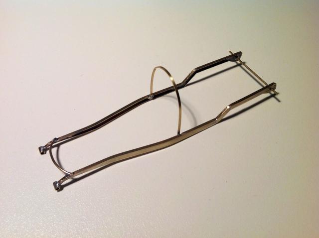

Bon voilà l'avancement du châssis
Il va maintenant falloir placer les palier et l'axe arrière de façon a prévoir le passage de l'arbre de transmission sous le cockpit et ainsi trouver le bon angle pour le moteur (a sa place sous le capot).
Et les paliers vont être fixés sur les lames de ressort (ou tout au moins ce qui leur ressemblera)
Reste a trouver paliers et axe
