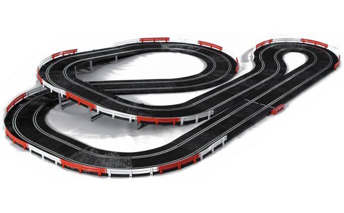

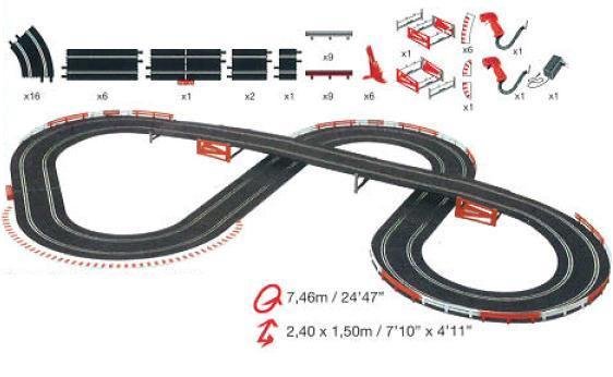

voici des exemples de circuits "coffrets". Si ça peut aider...
Une chose est sure. C'est qu'il faut faire un pont avec des pentes douces...

Merci!
C'est pile poil le numéro 1:
En l'état, ça ne fonctionne pas. Même sans surélever les virages... Ces derniers gondolent un peu... Lorsque la voiture prend le virage, même à faible vitesse, elle déraille...
Une idée?
Comment feriez vous?
Il n'y a rien de commun entre ces 2 circuits hormis une forme generale.
Si ta boite est celle qui doit faire le circuit montré par Rondeau, mets les bons rails aux bons endroits et ça marchera.

Moué... Bizarre, sur ta photo le montage ne semble pas "baclé". La pente est correcte et les virages ne semblent pas plus gondolés que ça. Difficile de se faire une idée comme ça.
Tu as enlevé les aimants des autos?
Les tresses sont-elles bien réglées?
Les lames de guide pas usées?
Qu'est-ce que tu appelles "faible vitesse"? Si tu avais l'habitude de passer plein pot avec les aimants et que tu essaies de faire pareil sans les aimants, c'est normal que ça ne passe pas.
Sur la photo avec la voiture, c'est vrai qu'il y a une rupture de pente asses raide au niveau de la jointure entre les deux rails. Il faut essayer de tordre légèrement les deux rails pour adoucir cette rupture.
Quand il y a un pont il faut que la pente soit répartie sur une bonne dizaine de rails, pour la montée et autant pour la descente, pour que ça passe bien.
Il y a peut-être aussi un soucis avec la rainure du Ninco qui a tendance à se rétrécir aux jointures. Effet accentué quand il y a un pont. Est-ce qu'en poussant ta voiture à la main elle accroche par endroit. Le guide se bloque-t-il dans la fente? Si oui, un bon coup de tournevis plat pour remettre ça dans l'ordre.
Pour le moment, je ne vois rien d'autre.
Alors pour moi :
- Ton épingle en haut a droite de la photo n'a pas le bon rayon il faut mettre les virages plus serres. (avant le transfo en sens horaire)
- le virage qui suit comporte une 1 courbe + 1 droite" + 1 courbes sur ton tracé sur l'exemple c'est 2 courbes + 1/2 de droite + 3 courbes.
- Les deux pentes de ton pont sont parallèles à la grande Ligne droite seul la ligne droite qui sort de sous le pont et de travers.
Ce que tu as monté ressemble au tracé mais il est en fait très différent. reprend de zéro. tris les courbes et les droites empilé les une sur les autres. la tu devrais avoir des courbes plus serres : c'est ton épingle a cheveux
monte le sans les piliers et sans les bordures de sécurités "a plat" quant ça tombe bon tu surélevé juste de quoi faire passer les voitures.
Bon courage et enlève le compas de ton œil

Comme l'a dit plus haut kiki avec les photos, on peut faire plusieurs circuits avec le coffret. Son montage fait parti des réalisations possibles. nasvrodié

Je suis d'accord avec Groowhoc.
meme le premier dessin qu'il y a sur le coffret ne semble pas correspondre parfaitement à ce qui a été fait.

Wé mais moi, j'ai l'impression qu'il n'y a que des R2 dans son montage.
Maintenant, effectivement, s'il faut forcer pour joindre les deux bouts, c'est sûr que ça fait des bosses. spama
