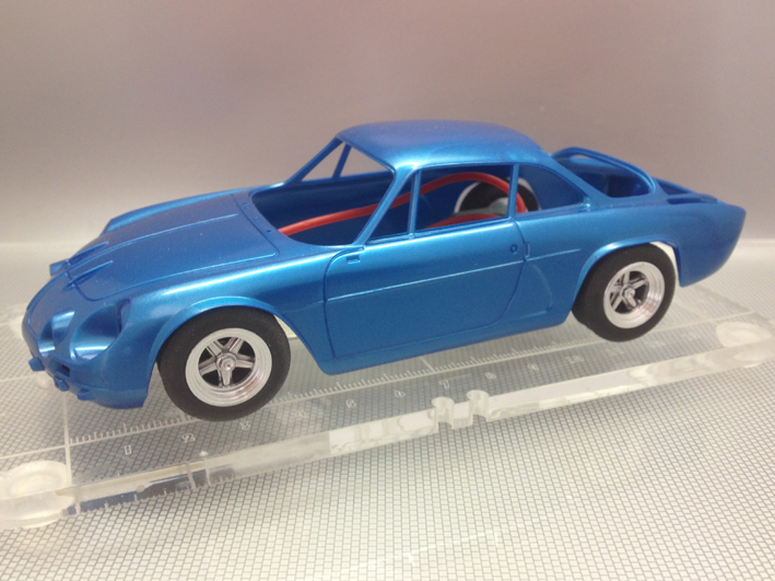

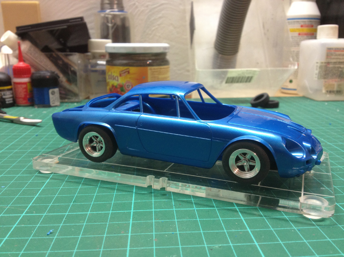

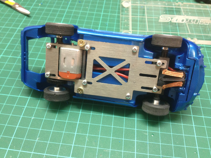

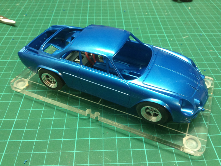

après l'adaptation fort réussie de la mini tamiya au 1/24 sur chassis PSK KR02, je cherchais une autre carrosserie à adapter dessus. c'est la berlinette tamiya qui m'a lancé la plus belle oeillade, et sur laquelle j'ai fixé mon choix. le premier travail est de vérifier que l'empattement de l'A110 est compatible avec l'empattement variable du KR, c'est le cas. ensuite, recherche des roues si possible dans le stock, c'est plus simple. après quelques essais, la meilleure monte est un panachage de pièces :
- jantes BRM (SR06) avec cerclage
- inserts de porsche 917
- 4 pneus arrière BRM de SR-Rayons (roues montées sur la plupart de mes Ferrari au 1/32)
carro juste posée dessus pour voir, c'est assez joli.

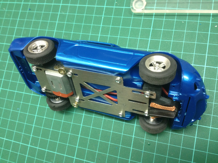

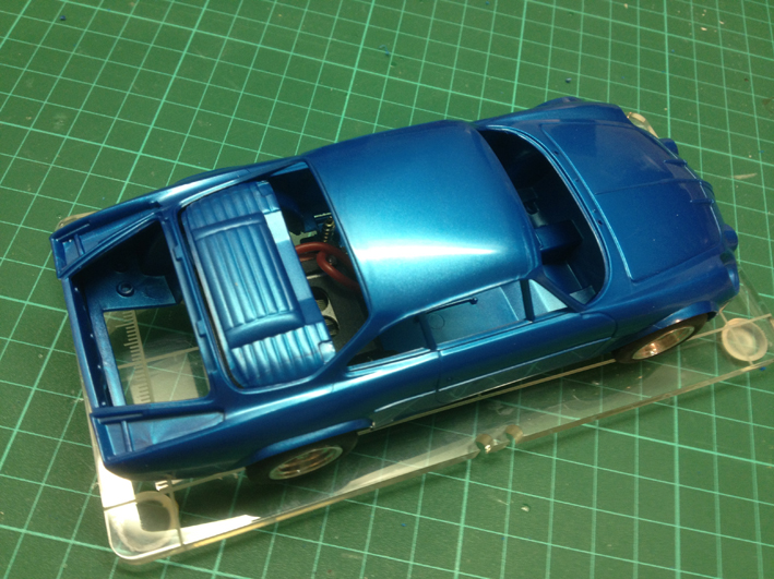

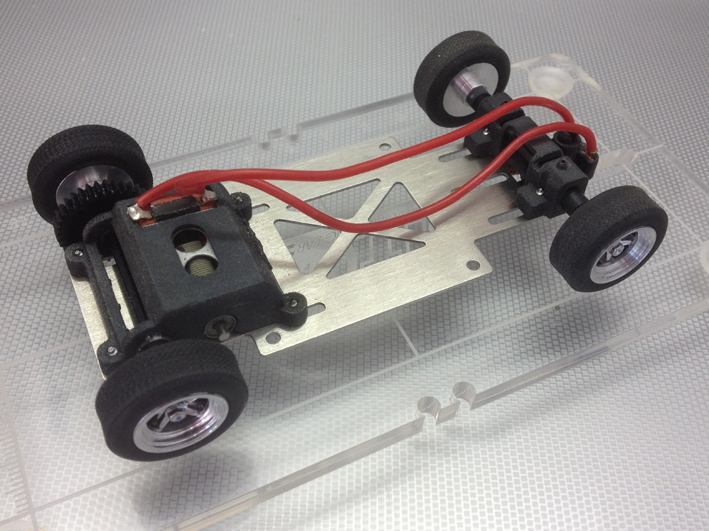

un peu bossé ce soir, dézinguage du châssis de l'alpine à la dremel pour laisser passer le side winder. en fait ça n'est pas vraiment le châssis, mais le soubassement, car le chassis poutre est joliment moulé à part. évidemment, il ne servira pas. pas trop de boulot de fraisage, un gros trou carré derrière, et la place pour le guide devant. j'ai la possibilité de régler la garde au sol à l'avant en intercalant une entretoise entre le châssis et le support de train avant, là j'ai mis une cale un peu trop épaisse et il faut que j'avance encore un peu le train. le châssis inox sera vissé sur la plateforme. une fois finie, le moteur ne se verra quasiment pas.
'taaaain j'aime bien quand c'est facile comme çà !
