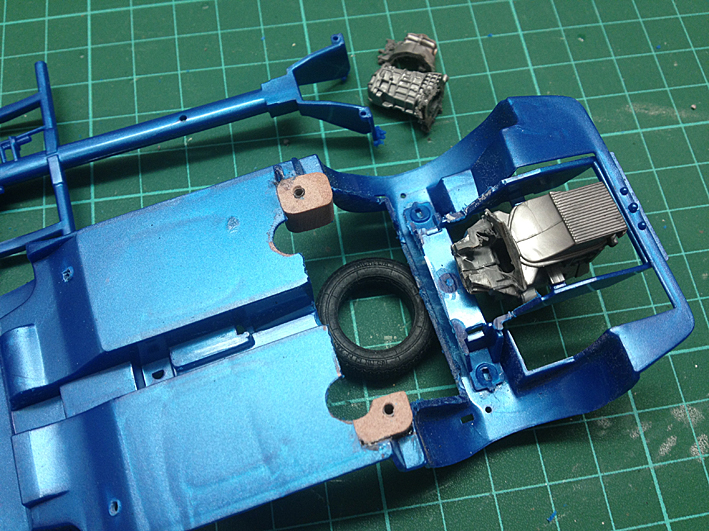

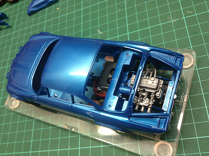

comme tamiya offre un capot arrière à part et un beau 4 cylindres culbuté, on va essayer de le loger dans le châssis. il va falloir lui ôter sa boite de vitesse qui entre en conflit avec le berceau moteur du slot it, évidemment. le support moteur de la maquette est détaché du châssis poutre et collé dans le soubassement, faut un peu charcuter. on voit aussi sur le daguerréotype numérique (punaise, voilà que je cause le Chope Man...) les plots de fixation rajoutés pour le châssis slot.
la traverse avant a reçu ses deux entretoises définitives pour le réglage de la garde au sol.

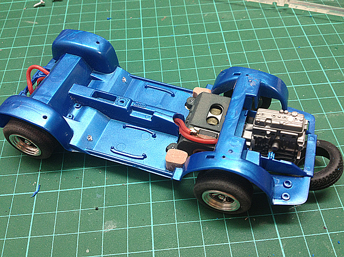

voilà le moteur en place :

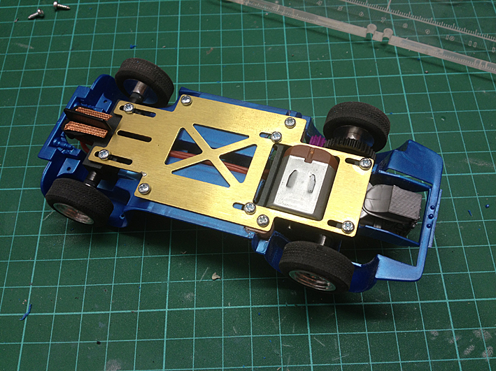

vu de dessous, avec la platine laiton définitive :
alternateur, rampe de carbus et collecteur d'échappement en place :

Qu'est-ce que tu utilises pour faire ces plots ?

pour les plots,
je pense qu'il utilise une mousse polyuréthane haute densité.
C'est un truc remarquable ... de professionnel
on m'en a refilé un morceau, c'est génial !
tu découpe un carré, tu colles sur chacune des faces un tirage numérique des six vues de la pièce que tu veux faire,
pis t'attends, deux -trois heures (en fonction de la température)
et tu as ta pièce qui s'est sculptée-gravée toute seule .
Bluffant !
en plus ça a la couleur d'un vieux mousseron de canard !
Bon , je crois que ça coute la peau d'un bras ...
du coup, j'économise à mort mon petit bout à moi
c'est gaspiller pour en faire des puits de vis RollingEyes
PostPosted: Mon 29 Jul 2013, 09:11 pm    Post subject: Alpine-Renault A110 Tamiya Reply with quote
lanceslot wrote:
pour les plots,
Bluffant !
On a rien compris ...
- Faut dire qu'un carré, ça n'a qu'une face...
Essaie encore!
Ou alors c'est encore un tour d'enchanteur ... Des trucs qui se sculptent tout seul... Tssssss!
Posts: 15,716
Point(s): 16,942
PostPosted: Mon 29 Jul 2013, 09:18 pm    Post subject: Alpine-Renault A110 Tamiya Reply with quote
on s'en fout on en a plein
il s'agit en effet de LAB, une mousse haute densité pour fraisage numérique, je le pleure a un gentil fournisseur qui m'envoie des chutes, mais chut !
