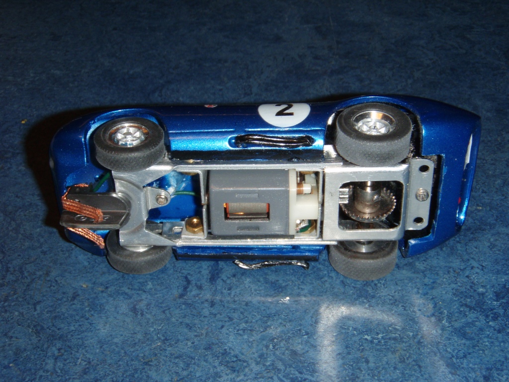

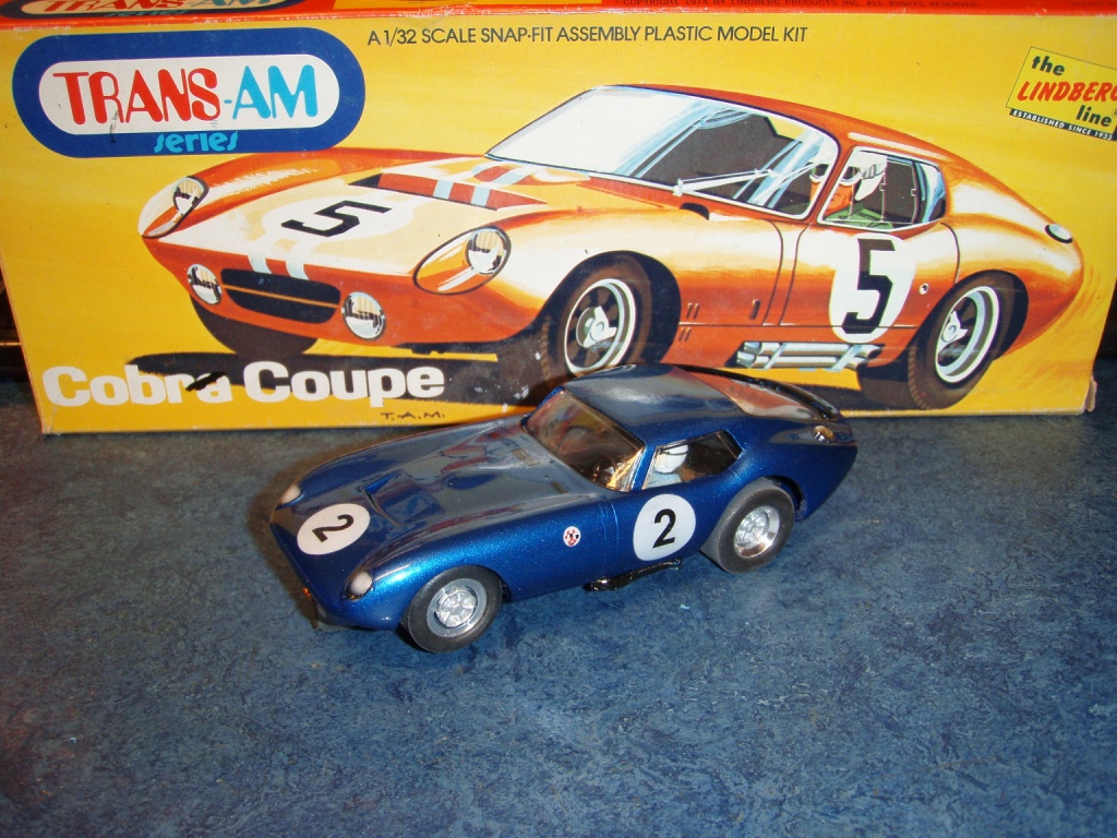

Parti d'un kit Lindberg line Transam série retrouvé dans les "foufs" voilà la bête....
pas mal de soucis pour le montage que j'ai voulu basé sur l'époque et les pièces dispos alors.
Le chassis est un chassis que je crois cox équipé du moteur qui y était : c'est à dire d'époque aussi qui ne semble pas avoir beaucoup tourné.
Le kit n'avait pas d'habitacle, il a été fait avec une simple plaque de carte plastique, peint en trompe l'oeil et muni du demi volant du kit et d'une tête de pilote Fly.
La roue de secours est une de scalex Fj. Cette plaque est vissée par l'avant et coincée à l'arrière entre une petite barrette et le dessous du vitrage arrière... monté souple sur l'arrière il donne un peu d'effet de "tilting"
Le chassis a été équipé de jantes alu et pneus d'origine MRRC
Le guide est un cox raboté pour qu'il passe sur mon scalex classic, j'espère qu'il passera partout ailleurs.
en piste la voiture n'est pas rapide mais très agréable, cependant elle est délicate dans les enchainements rapide.
Pour la finition, vitrage mal calculé d'origine, gros joint d'assemblage à faire disparaitre en plein milieu des flancs, arrière mal ajusté, j'ai fait de mon petit mieux...
j'ai creusé les ouies arrières, les phares (rempli de cRystal Clear en train de sécher) la calandre avant. J'ai placé deux bouchons de 917 fly pour les orifices à carburant. J'ai dû créer des pots car ceux du kit manquaient....
Les inserts sont des inserts de Lola Monogram retaillés....
La déco est celle des essais du Mans en Avril 64, c'est la seule auto qui est correcte avec le kit (pas de lame arrière, orifices du capot)
Pour les perfs on verra ce qu'elle fera en groupe IV, je dois encore cependant paufiner les réglages
le problème est que lors de la première grosse sortie, le pavillon s'en fendu de long en large, la peinture a souffert... j'ai décidé de réparer du mieux possible, poncage, collage, mastiquage, masquage du reste de l'auto (décalques déjà posés) comme un vrai carrossier et remise en peinture.... puis poncage, des lignes de joints et vernis, il y a quelques reflets dans le verniset une teinte légérement différente....après la Kiki Touch...voilà la Hawk Touch !!! après le réglage final, quelques finitions seront ajoutées.... peinture jantes, joints de vitrage etc...

Bravo, tu es le premier à dégainer Okay
Bel ensemble et chassis (Revell) qui fonctionne bien!

pour le chassis, je penchais pour un cox, vu le guide... mais c'est vrai que j'ai un chassis Cox sur une GT 40 et que c'est pas le même du tout, donc chassis Revell ! Mais toujours d'époque hein !

Très très sympa cette auto Alain !
Ç'eut été vraiment dommage de la déclarer forfait ...
Pour le châssis, il est juste parfait je trouve Okay même si la plupart des poignées contemporaines (très riches en Ohms) qui seront utilisées sur les étapes ne sauront pas tirer parti à 100% de son moteur.
Pour les pneus j'ai exactement le même avis que l'ami Lance'
