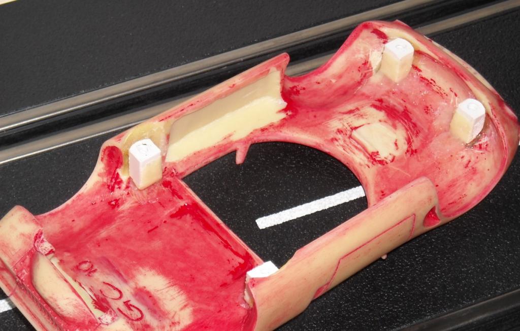

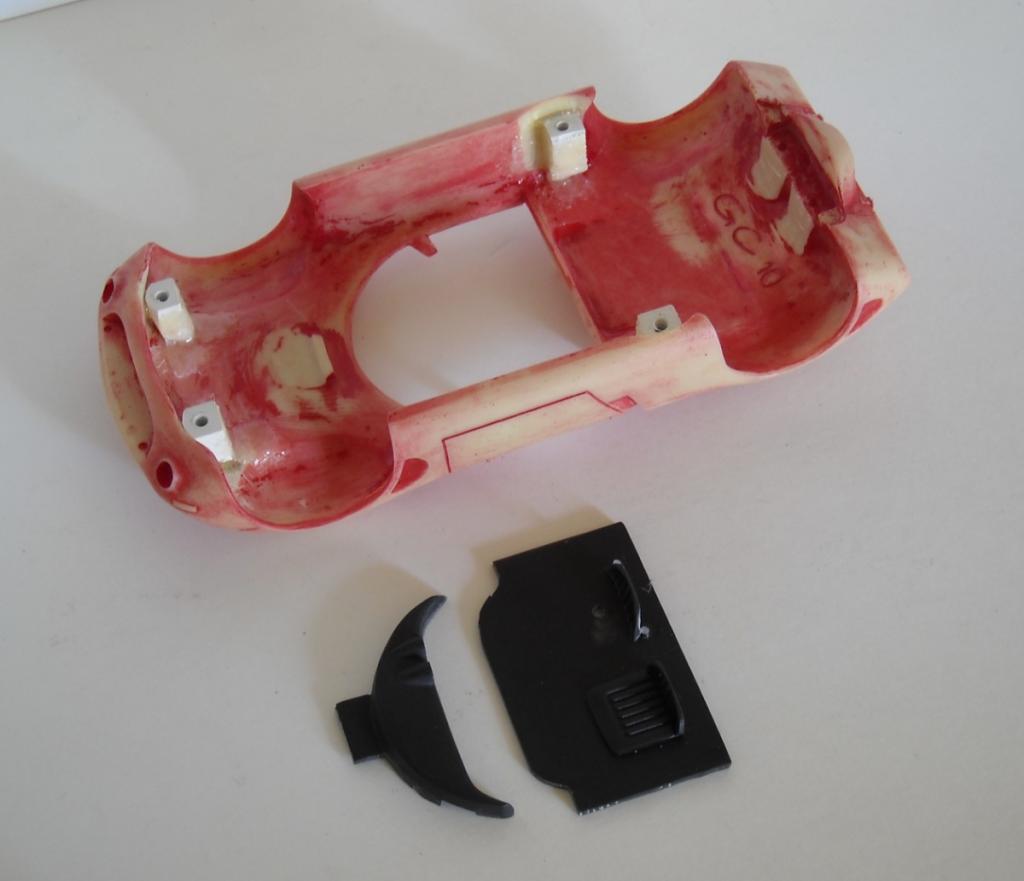

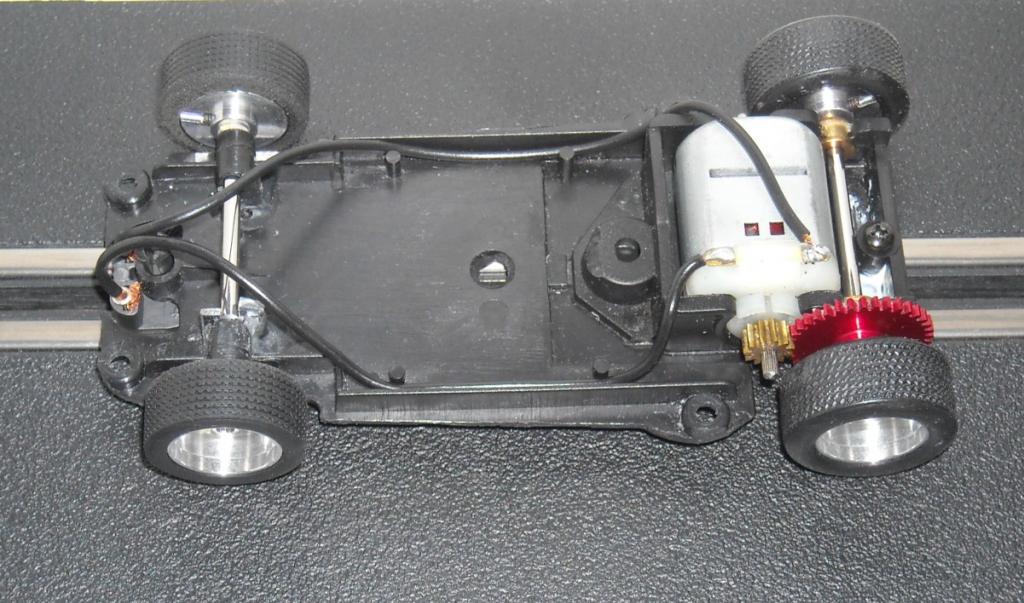

Une fois n'est pas coutume, je me fais une petite 1/32 Shocked c'est petit, mais bon, c'est mignon... enfin si c'est pas foiré ! Mr Green

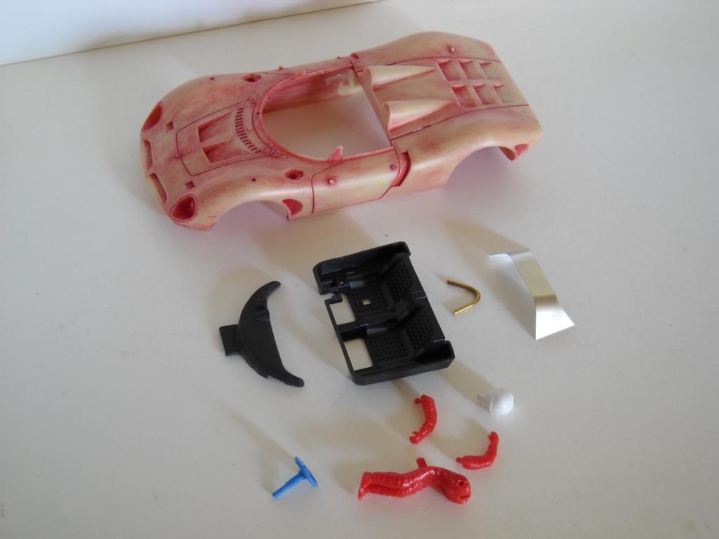

J'avais donc chopé le kit sorti chez GMC en pré-peint mais j'aurais finalement pu m'abstenir pour le pré-peint... Bref, j'ai passé la carro au Glanzer et j'ai profité du fait qu'elle était à poil pour la trucider un peu :

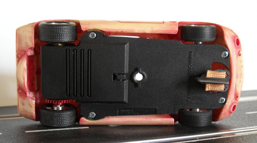

virer les puits de vis d'origine prévus pour un châssis Slot Classic car je ne peux pas le blairer ; du coup, j'essaye toujours de trouver un autre châssis plus "normal" ( moins pourrit, en somme !) que j'adapte à l'empâtement. Un châssis Side Winder de préférence, histoire de pouvoir mettre un habitacle "entier".
Ensuite, faire les nouveaux puits de vis adaptés au châssis FLY de Lola T70 que j'ai bricolé (l'empâtement était assez proche, donc juste un petit déplacement de l'axe avant).
Et enfin, se trouver un autre habitacle plus "entier" que celui du kit, dont j'ai quand-même gardé le tableau de bord en le découpant. Ici, j'ai chopé un intérieur de NSR Ford MkIV (je crois...) et que j'ai aussi trucidé. Twisted Evil .

avec quoi as-tu réalisé tes puits de vissage ? beau travail
Messages: 17 319
Point(s): 52 929
MessagePosté le: 02/09/2013 10:24:36    Sujet du message: Bizzarini P538 Le Mans 1966 Répondre en citant
Apparemment, les puits de vissage sont en Kamoulox.
- Grappe de maquette, moi je dirais ...
C'est bien ce que je dis... Kamoulox injecté, pour faire jouer les ch'tits n'enfants tout en poluant la planète... Mr Green

MessagePosté le: 02/09/2013 10:38:00    Sujet du message: Re: Bizzarrini Répondre en citant
Bali Passion a écrit:
Bonjour,
Connaissant un peu l'homme à la casquette et ayant reçu de sa part des astuces à Scratch je penses que ce sont les profilés carré d'evergreen recoupés et pré-percés.

Tout juste Auguste ! Okay
C'est indestructible par rapport à l'usage qu'on en fait, et pré-percé au diamètre adéquat, ça permet de desserrer la carrosserie comme on veut sans que les vis se barrent avec les vibrations.
Quant au collage des dits puits de vis, toujours la méthode rudement testée et approuvée depuis 10 ans : Araldite pour le montage de la carro sur le châssis, puis renfort Araldite (avec parcimonie) / feuille de PQ pour une solidité sans faille et un poids très raisonnable lorsqu'on met juste ce qu'il faut d'Araldite.
D'ailleurs, pour cette Bizza, j'ai eu la main un peu lourde... mais bon, elle ne fera jamais de compèt' non plus hein...

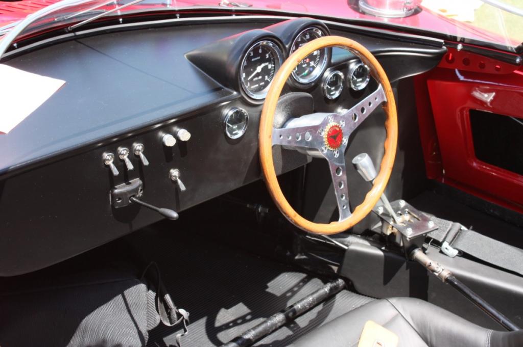

Et pour rassurer Chope Man, aucune de ces pièces de l'habitacle ne restera en l'état, j'ai d'ailleurs une belle photo pour m'aider (du moins pour l'habitacle) :
Ah oui, et puis la largeur des sangles de capot se situe aux alentours de 1,7 mm.

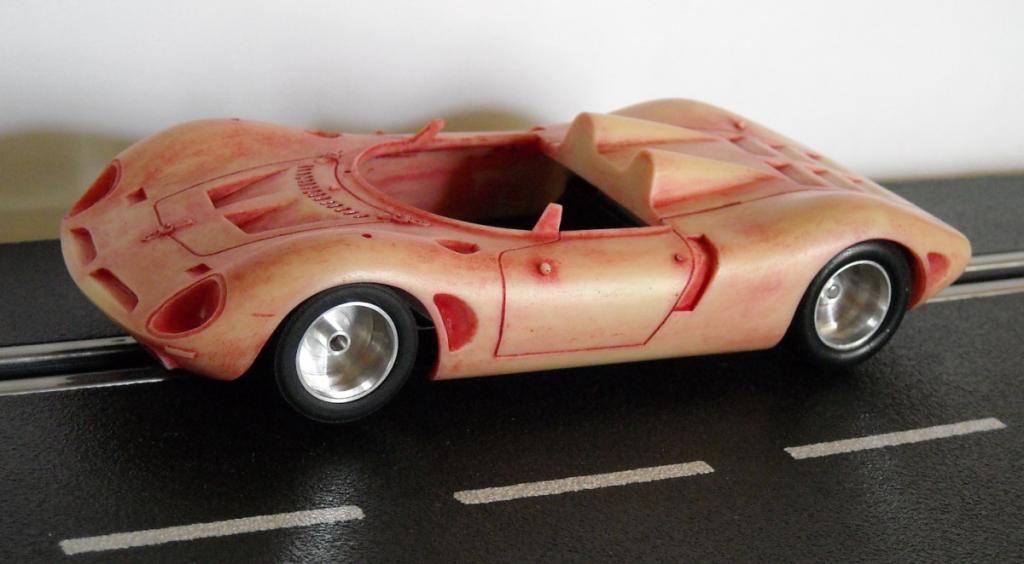

Sinon, j'ai continué à trucider la carro pour effectuer une bonne étape d'allègement :
Je peux encore grignoter de la matière sous les jolies bosses du capot arrière... et je ne vais pas me gêner ! Mr Green
Par contre, quel enfer cette résine ! ça chlingue sévère et ça doit bien déchirer les poumons ! pire que le medium ce truc !
