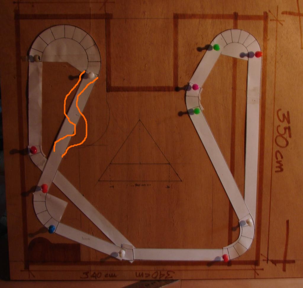

Etant donné que s'achève actuellement les travaux d'emménagement du domicile, j'ai pu me mettre à celles de l'atelier et partant, de son grenier. j'explique.
On a un corps de bâtiment principal auquel sont accolées successivement ce qui fut une écurie et une porcherie, devenus mon atelier et la salle de bain, par un curieux renversement d'usage. Les murs ont été percés, un couloir aménagé entre le dit bâtiment et la salle d'eau, si bien que l'atelier mesure 4 par 3 par 3m et son grenier un peu plus de 4m par 4 au sol.
C'est dans ce grenier, en sous pente que je vais caser la piste. C'est exigu, d'autant qu'il y a deux ballons de flotte au beau milieu d'un pignon et de l'autre coté la trappe d'accès, mais je n'ai pas le choix, c'est ça ou rien.
Donc vala, je voudrai malgré tout une piste roulante et ne pas avoir à enfiler les virage en épingle. Je voudrai de plus que des vtm au 24ème puissent y rouler (la déco sera au 32), de plus je vais en fabriquer les éléments et du fait de ce que j'envisage de faire, il me faut me limiter à des courbes, ou des fragments de courbe, de type circulaire, tracées au compas quoi, comme les éléments standards sauf que je peux tailler où je veux.
Je compte utiliser des tresses, n'ayant pas été convaincu par les copper tape.
Donc, je joints ci dessous une capture d'écran d'un power point faite sur mon Mac tri-corps à refroidissement à l'azote.
Les deux lignes droites sont superposées et j'envisage un banking en bas à droite.
Pour situer, la piste mesure 18 cm de large. (Je ne tiens pas particulièrement à ce que les vtm au 24 puissent se croiser, il s'agirait plus d'une piste d'essai).
Comment ça vous semble?

MessagePosté le: 22/09/2013 14:59:18    Sujet du message: Pressure Cooker Ring Répondre en citant
Rustique...

Messages: 16 672
Point(s): 26 523
MessagePosté le: 24/09/2013 12:55:34    Sujet du message: Pressure Cooker Ring Répondre en citant
Je ne suis pas convaincu par ton enchainement sous le pont ...

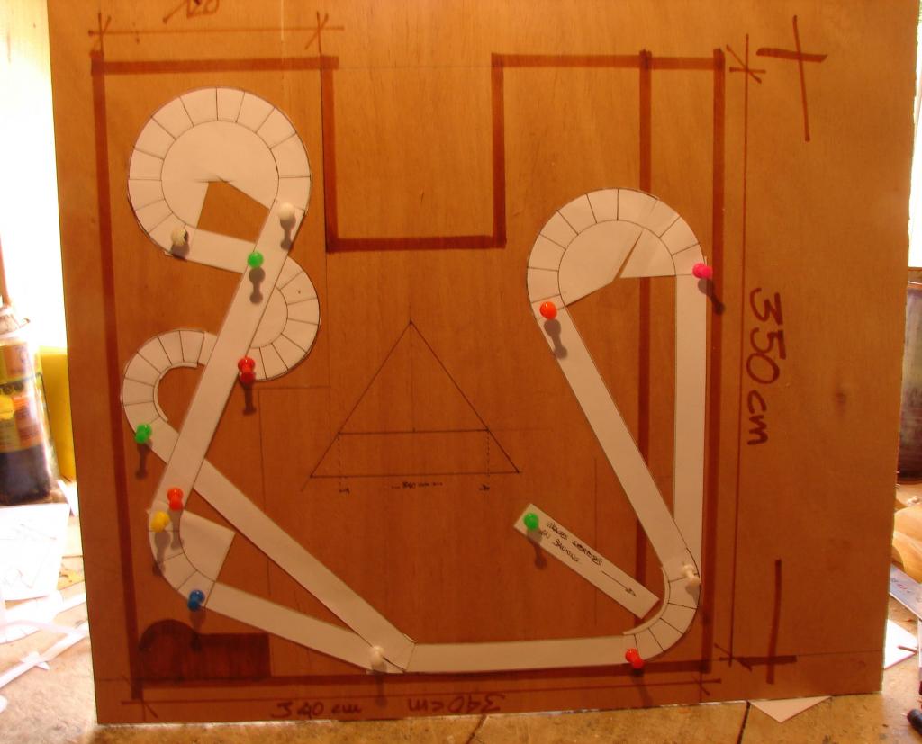

Messages: 5 890
Point(s): 5 898
MessagePosté le: 24/09/2013 13:55:05    Sujet du message: Pressure Cooker Ring Répondre en citant
Pareil,..
Sinon j'ai changé en haut à droite aussi.
Je cherche une alternative et je remets une capture d'écran..

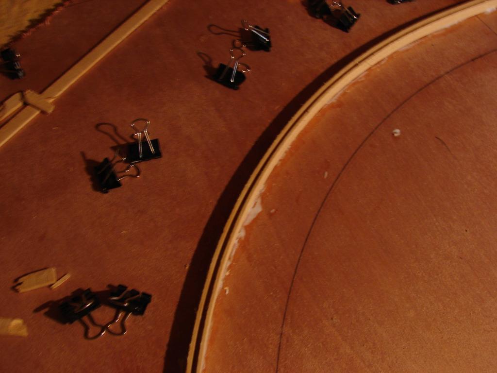

Messages: 5 890
Point(s): 5 898
MessagePosté le: 25/09/2013 11:07:57    Sujet du message: Pressure Cooker Ring Répondre en citant
Sinon, j'ai commencé à faire un test pour la fabrication de la piste.
En effet, je veux une alternative au médium.
D'une part parce que c'est lourd: Il me faudra porter les éléments, les monter et travailler dans un endroit exigu. La galère velue n'est pas loin.
Je n'aime pas ce matériau et déteste encore plus le travailler.
J'avais fait un essai ma foi assez concluant sur la précédente mouture du PCR en faisant une ligne droite intégralement en montage carton. Le problème étant que je n'ai pas encore trouvé une PME qui me taillerait des bandes au massicot, bien régulières, et qu'à défaut c'est à la main, c'est pénible et pas parfait. La grosse fatigue est très proche.
Et puis, il y a de cela quelques mois, Denis Bonannivofêt avait collé une photo d'une piste dont les slots étaient en bois, ça m'avait bien tapé dans l'oeil.
J'essaye donc cette technique, sur une base en CP, la piste qui le coiffera sera en carton, en deux couches.
Là, le rayon est de 50 cm, mais j'ai fait un essai à blanc, on descend sans problème à 25.
Je vais donc pouvoir recommencer, mais cette fois-ci en faisant un "moule" de manière à n'avoir qu'à positionner dedans les pièces à coller, et retirer le tout. En effet, il est primordial que l'écart entre slots soit régulier, pour pouvoir rabouter les rails ensembles.
En l'état, ce serait problématique.
Comme je le disais plus haut, je vais installer des tresses en lieu et place du copper. Je me souviens que Denis Mèkèlajiladéja manifestait plus qu'une réserve par rapport à la chose...
J'ai trouvé le ruban de cuivre extrêmement fragile et du coup pas très fiable. C'est pourquoi je préfèrerai la tresse.
Mais alors....?
Et au passage, quelle épaisseur de feuillure faut-il prévoir pour la tresse et la colle néoprène'?

Messages: 4 681
Point(s): 4 681
MessagePosté le: 25/09/2013 11:49:57    Sujet du message: a Répondre en citant
je mettrai bien un petit pif paf dans la ligne droite de gauche :-) qui redescend pour attaquer la courbe gauche, histoire de casser le rythme car tu enchaînes un peu les mêmes choses. Suis-je bien clair ?
Sinon, tu m'envoies ton pauverpoint en pièce jointe que je te le modifie. carie
Messages: 5 890
Point(s): 5 898
MessagePosté le: 25/09/2013 12:02:06    Sujet du message: Pressure Cooker Ring Répondre en citant
Mettre un pif paf c'est clair, mais hors-sujet Mr Green
En fait, je ne sais pas ce que c'est..
Un "S"?
Sinon, c'est vraiment une affaire de compromis, car la piste ne pourra pas être très longue donc je ne voudrai pas un obstacle qui casse carrément le rythme:
Je voudrai quelque chose qui favorise une conduite coulée, sans être chiant...
Messages: 4 681
Point(s): 4 681
MessagePosté le: 25/09/2013 12:36:47    Sujet du message: a Répondre en citant
dans ce style ( vite fait ) carie
