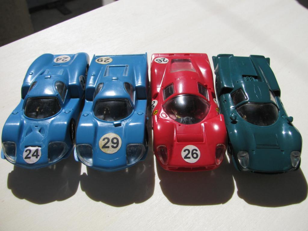

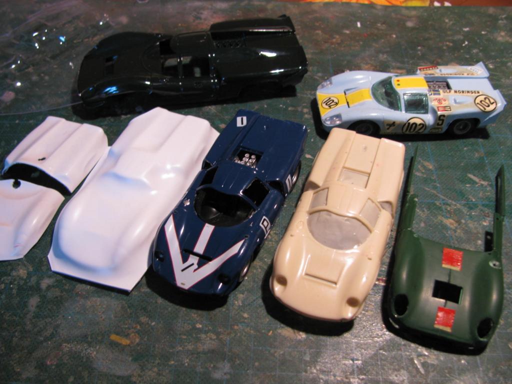

Un peu d'historique (de la petite histoire) pour commencer. Pour les 24 heures Jouef de 2011, le thème était Le Mans 67. J'avais fait la Matra 630 courte et la Ferrari P4.
En accord avec la couleur des pistes (bleu, rouge, vert, jaune), il fallait une voiture verte avec des caractéristiques voisines aux deux déjà faites.
La Lola s'imposa.....Il faut, y a qu'à......

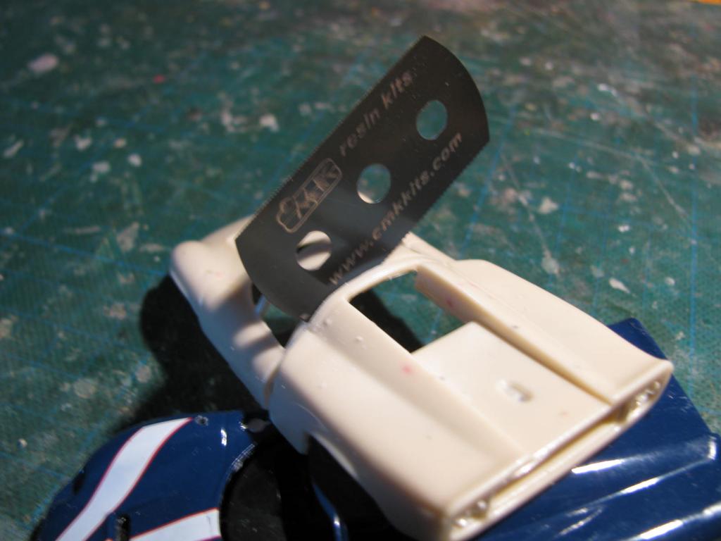

Pour cette Lola c'est l'inverse de ce qui a été fait avec la Matra et la P4, même si un début de conversion d'une épave de Lotus (j'ai oublié la marque) complété par des pièces thermoformées a été tenté. Finalement le point de départ a été une Lola Altaya au prix modique. Vu que celle-ci est en métal et que je ne sais pas le travailler, j'en ai fait une copie en résine. Sur la photo il y a aussi une Lola Champion au 43° (bleu clair) et derrière la Lola de Chris au 32° qui servira de doc.

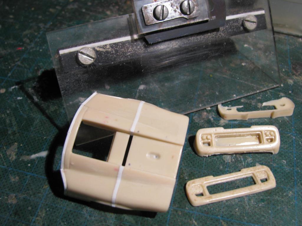

Début des travaux à l'aide d'une scie CMK.

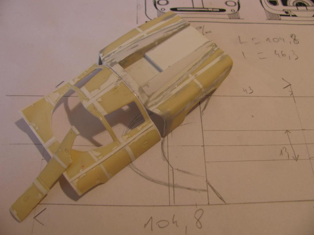

Le but du jeu est simple: insérer régulièrement des profilés Evergreen pour gonfler les formes. L'idéal serait de faire un max de découpes avec des ajouts plus fins, sauf qu'il faut garder en tête que c'est une voiture de slot et que le modèle de départ n'est pas forcement juste.
Le principe de construction se voit mieux ici, un petit crobard avec quelques côtes aide bien.
Pour se donner un peu de courage pour terminer, une comparaison avec l'origine.

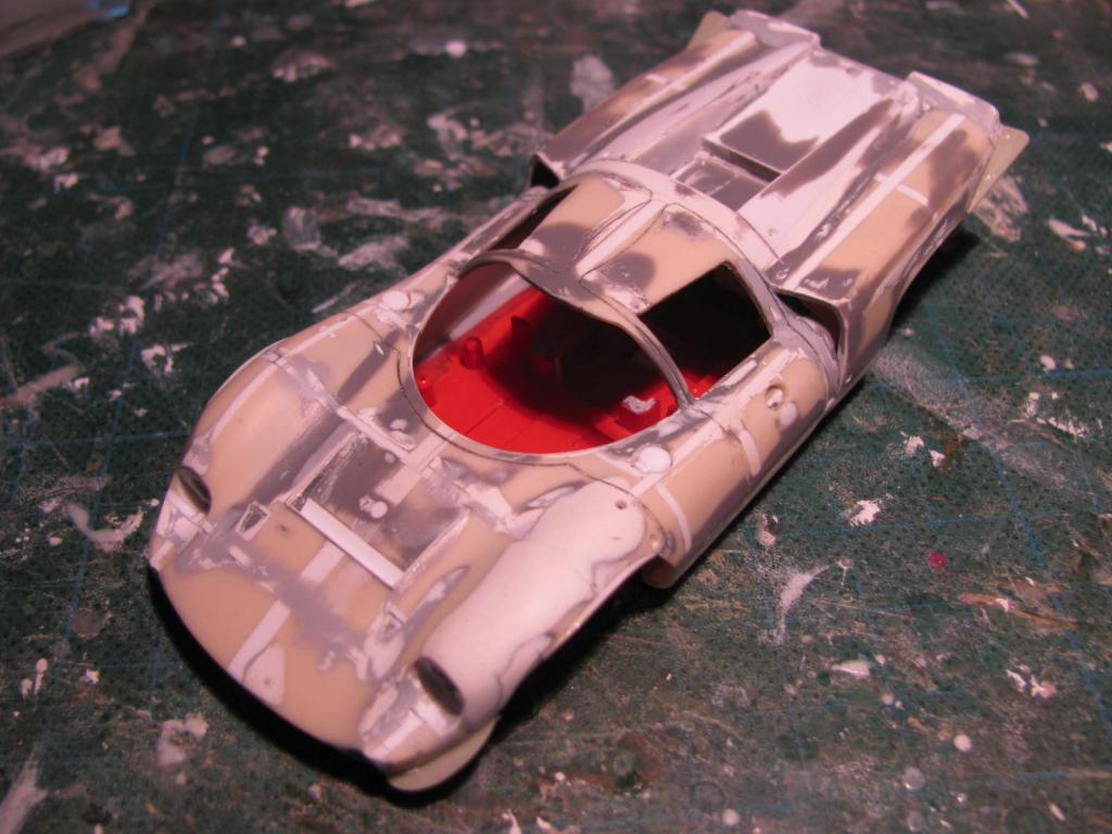

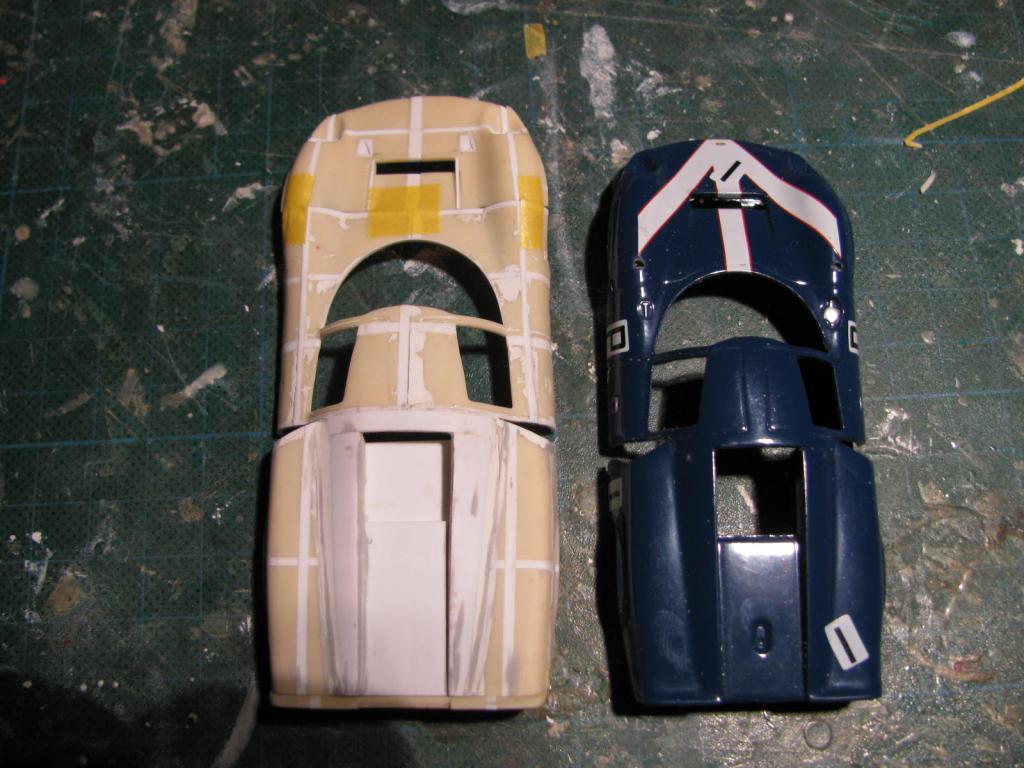

Après quelques soirées passées à mastiquer, poncer, apprêter,etc. la gravure est faite. La carrosserie est monté sur un châssis de Chaparral Jouef modifié.

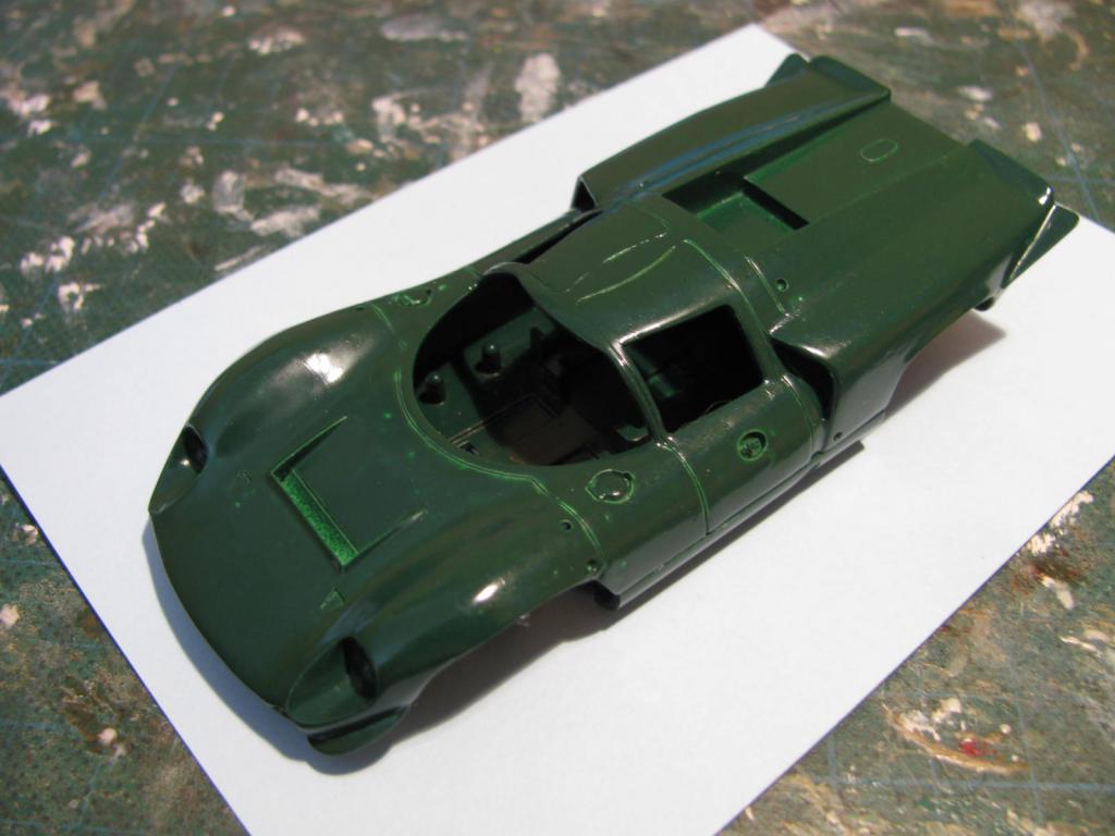

Traditionnelle couche de peinture pour voir où (il y en a toujours) des défauts a corriger. Ensuite ce sera le bain dans le silicone, histoire de faire des copies et aussi par ce qu'un master comme celui est hyper fragile.

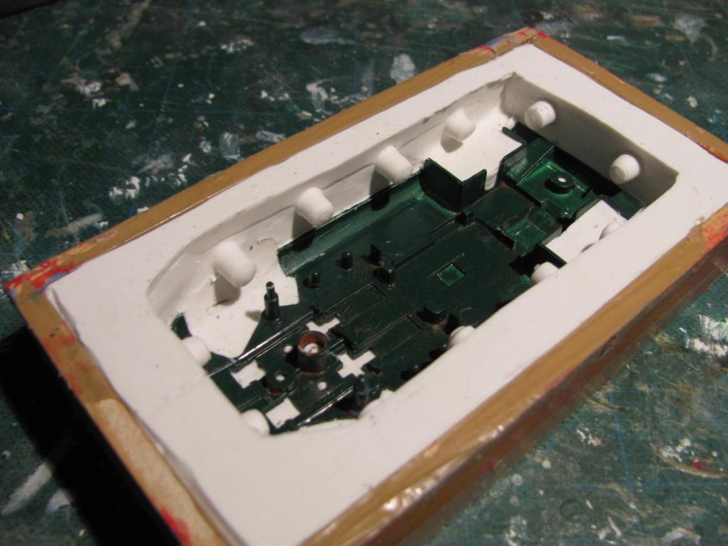

Si,si c'est la première fois que je procède ainsi. Ce n'est pas compliqué, c'est simplement long et chiant, bien faire gaffe aux découpes car on a vite fait de partir en biais. Je me sers souvent de bouts de bande Dymo en guise de réglet souple. Je contrôle régulièrement la symétrie et l'équerrage. Après si on se plante tant pis, l'investissement n'est pas énorme : une Altaya à 10 euros, un peu de silicone et de résine et quelques profilés mais pas mal d'heures de taf.
C'est quand on a rien à perdre que l'on gagne ! ( je vais la noter celle-la)
Le châssis en cours de moulage.

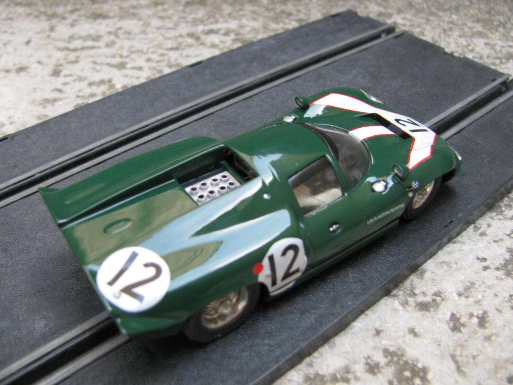

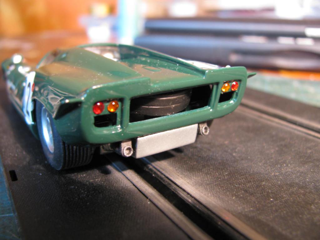

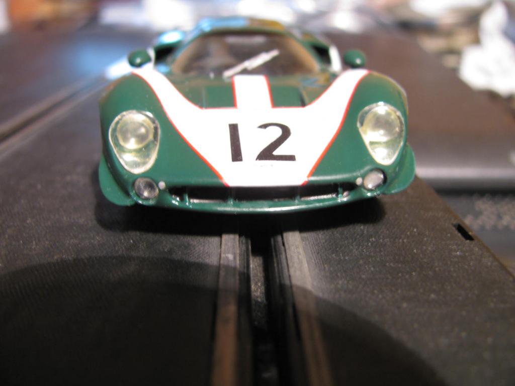

En compagnie des précédentes, pour rester dans le style joujou vintage, elle est moulée en résine teintée. Les parties transparentes sont en résine.
La version peinte, je sais les photos pas terribles....
