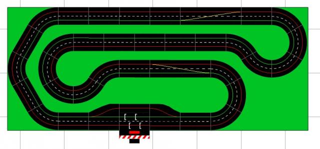

L'an dernier, le père Noël a apporté un circuit Carrera Go Cars pour mes enfants de 5 ans. Du coup, le papa que je suis s'est pris au jeu et cette année j'ai décidé de passer au Carrera 132 digital car les possibilités sont plus intéressantes. J'ai commencé à réfléchir à une piste, mais plus j'y pense et plus je me dis que ce n'est pas si simple... J'ai un espace disponible de 3m50 max sur 1m40-1m50 (1m40 ce serait mieux mais j'ai un peu de souplesse en largeur). J'ai essayé d'utiliser la version d'essai d'ultimate racer 3 et voici les idées que j'ai eu :
La première "boucle" bien a priori. J'ai essayé de faire une piste assez longue sur l'espace que j'avais, sans pont. Ensuite, j'ai essayé de la rendre plus roulante sur les courbes, mais je n'arrive pas à bien boucler (enfin il me semble, car j'ai bricolé sur Ultimate racer). Je veux aussi garder suffisamment de place pour mettre une pit-lane.
Je suis donc à la recherche de conseils, suggestions pour réaliser une piste sympa sur cette surface, sur la base de ce style de piste ou sur un autre tracé (avec pont pourquoi pas, même si je me dis que ce ne serait pas plus mal sans).

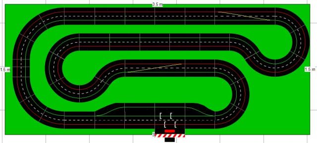

J'ai un peu amélioré mon idée... voici ce que ça donne :
Qu'en pensez-vous ?
Je n'ai pas encore trop réfléchi aux changement de voies (position, présence d'un changement de voie double), ni aux bordures (nécessaires ?)
Pat

MessagePosté le: 17/11/2013 13:05:16    Sujet du message: Aide pour création piste Carrera digital 132 Répondre en citant
L'inconvenient , c'est que si tu ne fait pas de pont , une des deux voies ( la verte ) va etre beaucoup plus rapide que l'autre
ce qui veut dire que tout le monde va rouler dessus et qu'il deviendra quasi impossible de doubler avec le systeme digital .
L'avantage d'un tracé avec un pont est d'equilibrer les longueurs de toutes les pistes ... c'est egalement valable en digital .
Ton tracé est simple ( trop ? ) , tu devrais envisager de varier les rayons de courbe , trop reguliers , en mettant des virages qui se resserrent ( ou qui s'ouvrent ) ainsi que quelques petits changements de sens de courbure qui rendront le tracé plus "technique" et plus amusant mais surtout , tu devrais vraiment envisager d'y rajouter un pont ... ce n'est que mon avis !
les autres ? vous en pensez quoi ?

MessagePosté le: 17/11/2013 13:21:34    Sujet du message: Aide pour création piste Carrera digital 132 Répondre en citant
Merci pour cet avis éclairé. Je ne suis pas opposé au pont même si je préférais m'en passer. ça donnerait quoi comme tracé ? Je suis preneur de tout avis.

Patnator
MessagePosté le: 17/11/2013 14:05:12    Sujet du message: Aide pour création piste Carrera digital 132 Répondre en citant
La verte mesurerait 12m42 et la rouge 13m04; 62 cm sur 13m, ça se voit tant que ça ?
Je n'ai pas une très grande surface disponible et j'aimerais bien l'exploiter correctement : bonne longueur de piste, au moins une bonne ligne droite...
=> c'est bien ce que je me disais... ce n'est pas si simple de faire un tracé RollingEyes

MessagePosté le: 17/11/2013 14:09:17    Sujet du message: Aide pour création piste Carrera digital 132 Répondre en citant
Patnator a écrit:
C'est surtout sur les rayons de courbure que la difference sera sensible , tu passeras beaucoup plus vite a l'interieur qu'a l'exterieur.
Attends un peu et les GADC ( Grands Architectes Des Circuits ) vont se reveiller et te proposer un tracé efficace .

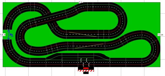

Patnator
MessagePosté le: 17/11/2013 17:04:48    Sujet du message: Aide pour création piste Carrera digital 132 Répondre en citant
Ok, je vais attendre les conseils des pros du tracé. De toutes façons, là je cale un peu.
J'ai essayé de mettre en application les remarques qui m'ont été faites. Voila ce que j'ai essayé de faire :
Mais je n'arrive pas à boucler...
