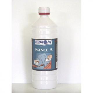

Pour le nettoyage, le basique, c'est essence A, C ou F pour nettoyer/ dégraisser. Passer un chiffon imbiber sur toute la piste.
(Ne pas fumer en meme temps )

merci mais serait'il possible davoir plus de precision sur l'essence a ,c ou f . exemple essence mineral, ou pour briquet etc...
car moi ca ne me dit pas grand chose
merci crocus

MessagePosté le: 16/12/2013 17:20:11    Sujet du message: entretien piste carrera Répondre en citant
C'est comme le Port Salut c'est écrit dessus.
Tu vas dans ta grande surface préférée et au rayon adéquat, il devrait y avoir des bouteilles d'essence d'un litre écrite dessus:
ESSENCE F (c'est la plus répendue, les autres, C ou A se trouveront plus en droguerie).
Sais tu que Google est ton ami..... N'hésite pas à rechercher par toi même.
