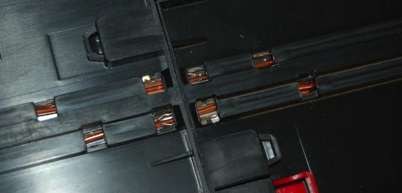

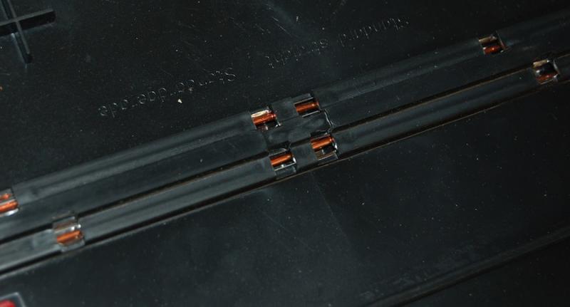

De mon côté (en plus je viens de tout terminer cet aprèm ... je n'ai plus de doigts par contre), je fais comme ça : "j'enfile" littéralement du fil de cuivre dénudé de 1,5 dans l'ensemble des conducteurs de la piste. Les sections ainsi "enfilées" seront pontées entre elles et je terminerai le tout par 4-5 points de repiquage de jus. En image :
C'est assez "facile" ... même si ça reste "pénible". Mais comme dit, c'est un peu les fondations, les bases de la piste ... donc autant bien soigner cette partie Wink
