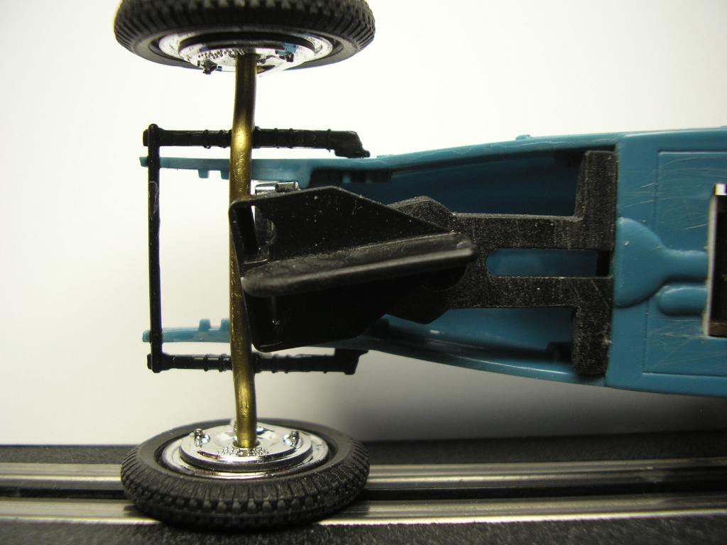

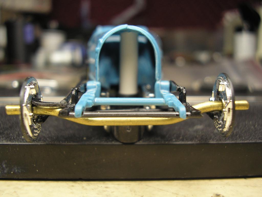

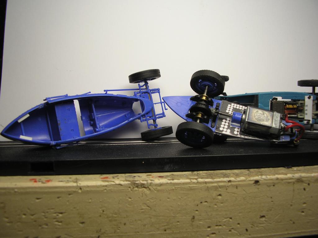

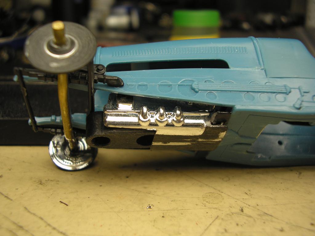

je me suis décidé à continué ce que j'avais entrepris au passé, je suis actuellement sur la Bugatti 59 au 1/32 de matchbox.
j'ai assemblé la carrosserie, châssis intégralement (sauf le radiateur), le moteur: un formule junior scalex sera installé (démontable) par le dessous du châssis une fois celui-ci creusé.

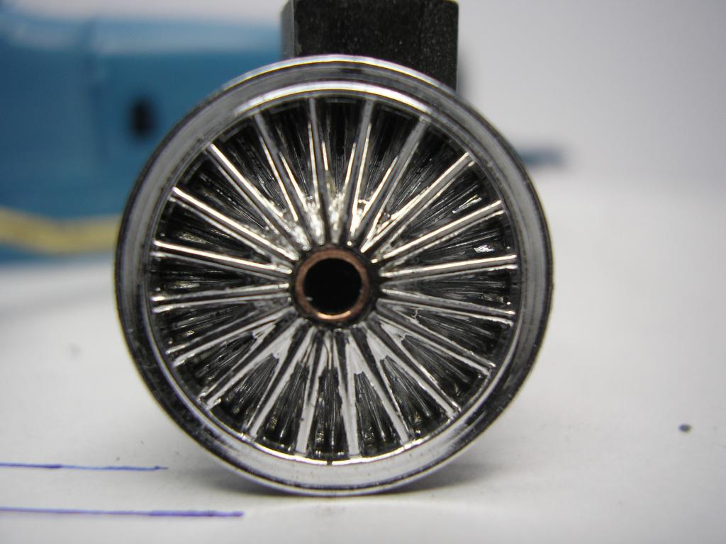

la partie train avant étant très visible, je n'ai pas voulu adopté le classique tube en métal dans lequel passe l'axe des roues (d'autant plus que l'axe passe au dessus des longerons ce qui aurait été bof) , j'ai choisi de fabriquer à partir de celui de la maquette un train avant en laiton plein qui recevra les roues montées indépendantes, j'ai percé celles ci à 2,5mm après avoir assemblé les 2 parties formant une roue afin d'y insérer un petit tube en métal collé à la cyano qui assurera une durée de vie supplémentaire à l'usage (plutôt que du plastique tournant sur du métal).
à suivre.

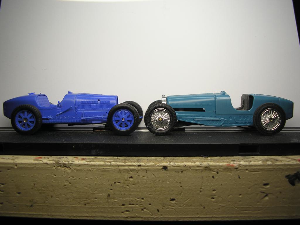

Bel essieux ! Okay
Bon, malheureusement les roues de la Matchbox ne sont vraiment pas jojos ...
alors que le reste est très beau ... Sad

Très belle réalisation Personne Okay Okay Okay
Perso pour les jantes je préfère celle du type 35 Embarassed
mais après ca fait faire n'importe quoi RollingEyes
Des mélanges de type quoi Cool

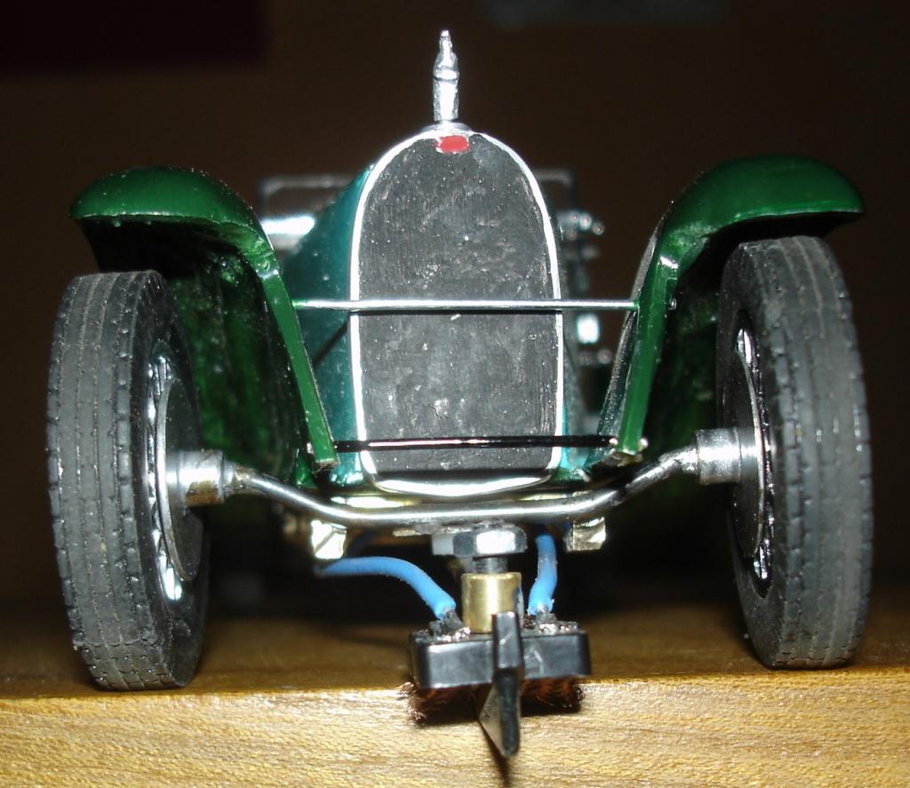

Ah ce train avant Bugatti, que du bonheur à reproduire et aussi des sueurs froides
c'est dans ce genre d'exercice que l'on s'amuse.

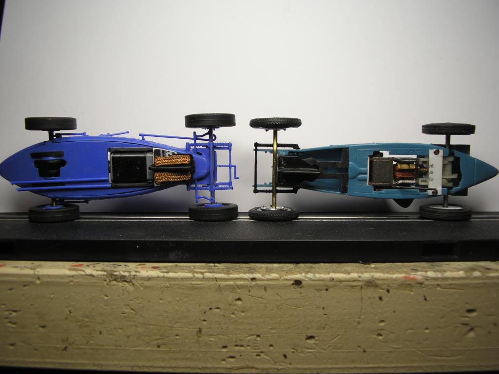

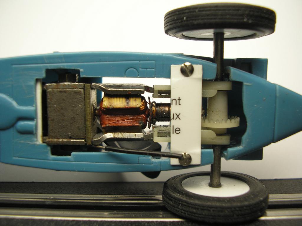

bon ben j'ai avancé un peu sur cette Bugatti, le moteur est en place fixé par vis à la caisse et enfiché sur l'avant.
sur la 35, le moteur est un petit buhler qui transmet le mouvement aux roues via un petit cardan ressort.
quoi dire de plus a part qu'il y a encore du boulot.
à suivre

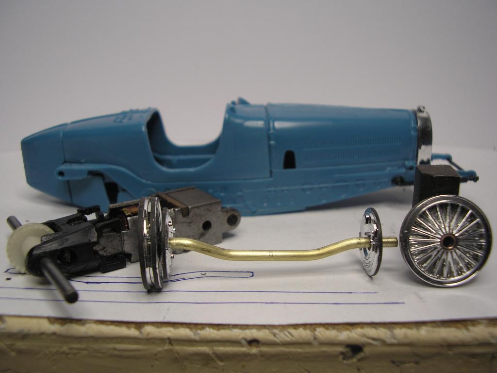

Ta partie AV avec le guide provient d'où STP ? ... Shocked
Faut vraiment que j'arrive à me faire un axe AV avec un tube de laiton pour la mienne, ça rend super bien ... Okay
le support guide est la partie train avant guide réglable des châssis slot classic, il est modifié pour être spécifique à ce montage afin de recevoir l'habillage moteur carter de la maquette.
il est fixé sur l'intérieur du capot par un rond en plastique.
