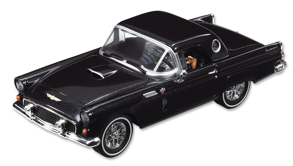

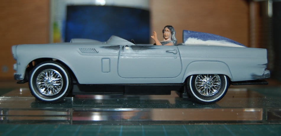

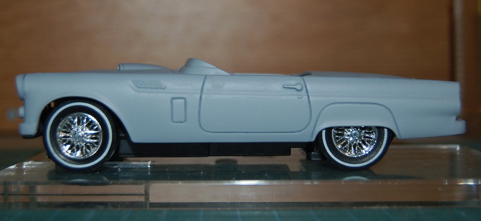

Je suis parti d'une Ford Thunderbird de chez Carrera ...

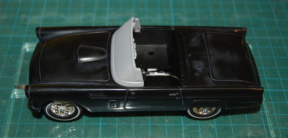

Après démontage et décapage complet, j'ai commencé à attaquer la découpe du pare-brise (rapidement peint à l'apprêt afin de mieux voir) :

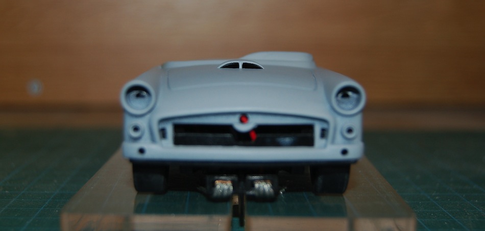

La voiture avec son pare-brise transformé en saute-vent et une petite couche d'apprêt :

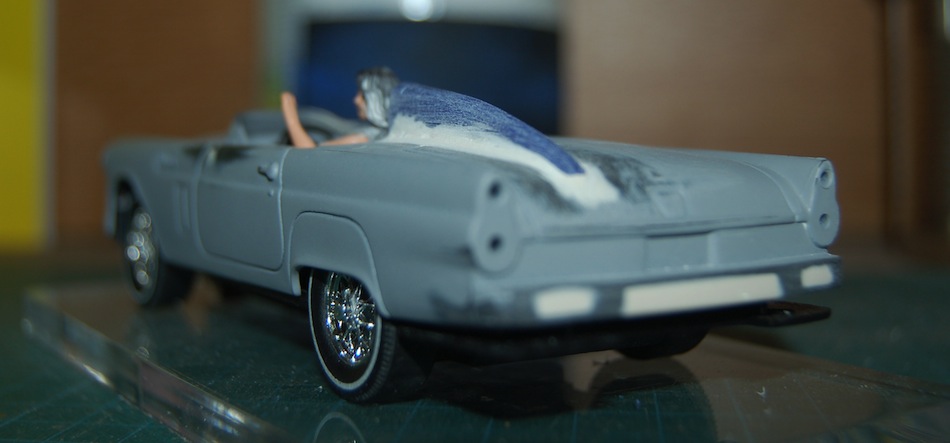

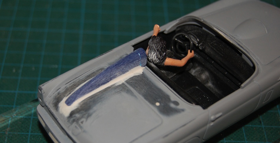

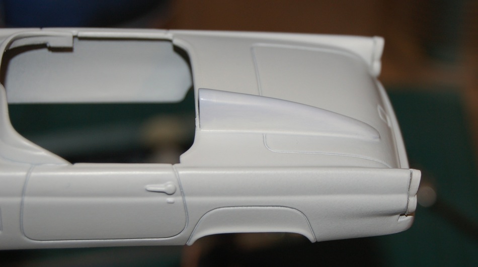

Je lui rajoute un petit profil à l'arrière du pilote ... en gros, l'arrière d'une vieille F1 artin 1/32 découpé :
Un peu de travail pour dégrossir le tout ...

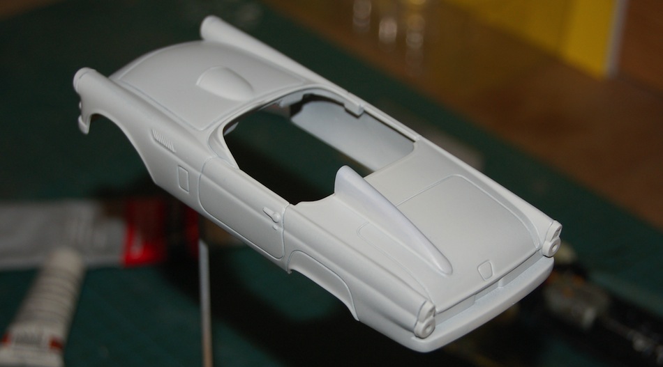

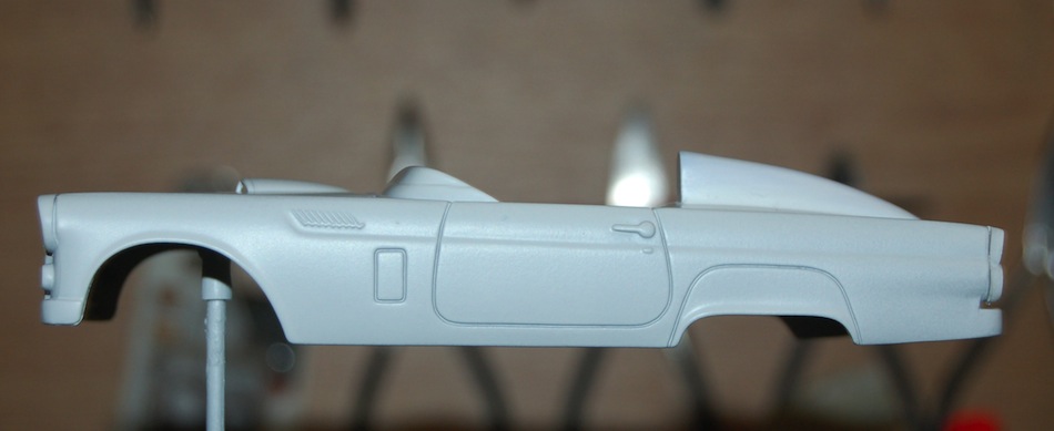

Et après un gros travail de ponçage et de finition, ... un peu d'apprêt pour y voir plus clair :

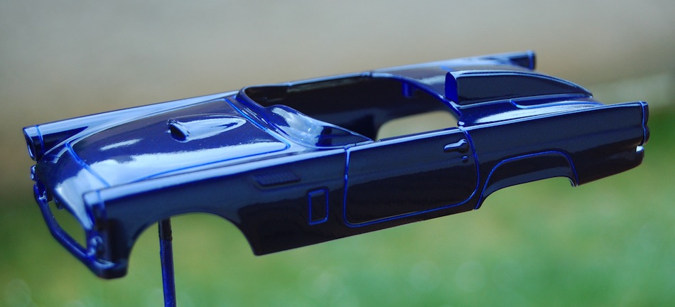

Et après plusieurs voiles de peinture "racing blue" tamiya

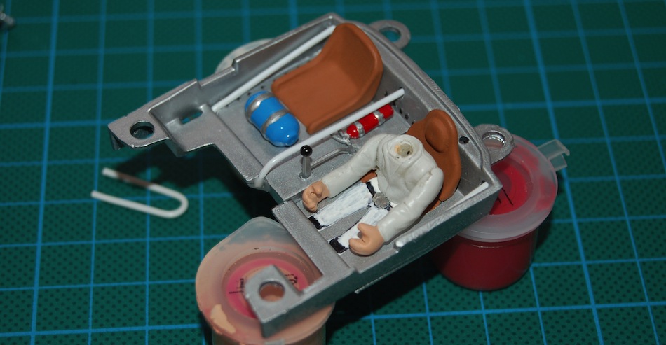

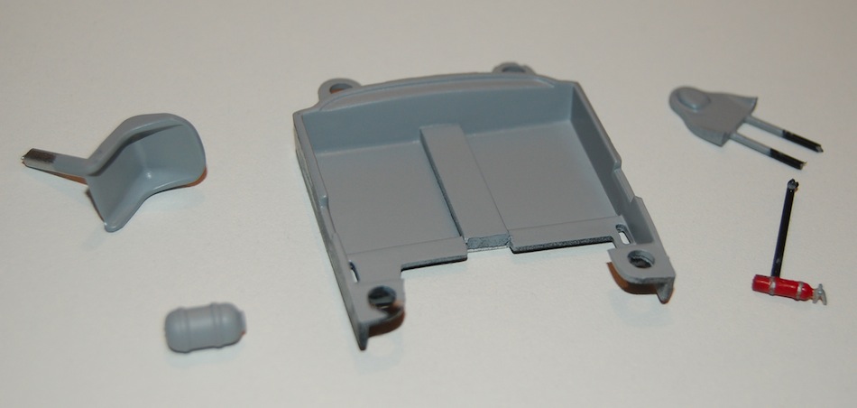

On passe à l'habitacle : j'ai du le réduire en profondeur car l'auto va être rabaissée ... mais conservera son moteur avant. Donc petit compromis sur l'habitacle pour tout de même en garder le maximum. Le voilà réduit, apprêté et accompagné des petites pièces que je vais lui rajouter (siège origine ??? retaillés, nos, extincteur, ...

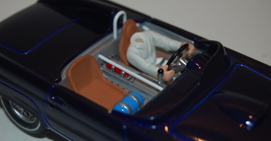

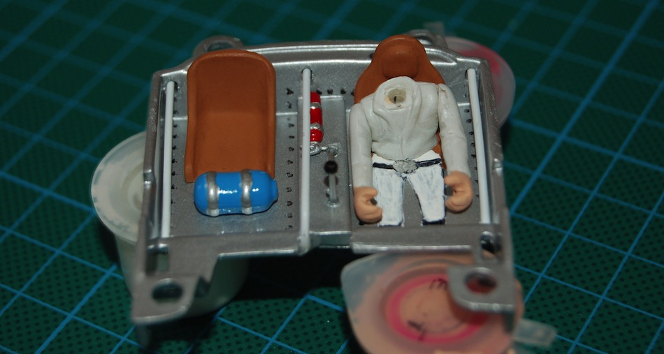

Essais d'assemblage après peinture des éléments ... et tentative de création du bas de pilote en trompe l'oeil :

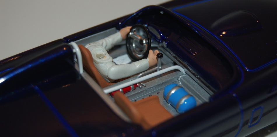

Essais de mise en place ... il restera le weathering à effectuer + trouver une tête au pilote Wink
Merci d'avance de vos commentaires Smile Voilà ou j'en suis pour le moment ... la suite prochainement Smile

MessagePosté le: 20/04/2014 08:20:06    Sujet du message: Re: Ford Thunderbird 56' Racing Répondre en citant
un merci de perdu, 66 vues et pas de commentaires Mr Green
déjà vue sur FSF, mais bien Okay
juste un truc : quand tu peins en foncé, comme ici un bleu nuit, il vaut mieux apprêter en noir, çà évite aux arêtes de portes et capots de ressortir en plus clair

MessagePosté le: 20/04/2014 08:46:51    Sujet du message: Re: Ford Thunderbird 56' Racing Répondre en citant
Ca c’est vrai!!!!!
Mais dans le cas de cette voiture j'aime bien le contraste des couleurs des ouvrants
Bravo pour la réalisation

MessagePosté le: 22/04/2014 12:09:16    Sujet du message: Re: Ford Thunderbird 56' Racing Répondre en citant
Okay Okay
J'aime bien, mais on dirait un peu qu'elle est équipée d'une boite séquentielle avec sa tringlerie en parallélogramme Mr Green

@ Chris : j'y avais pensé, mais j'avais peur que le bleu ne recouvre pas bien la sous-couche noire. Au final (on le voit pas sur les photos), j'avais passé un apprêt gris … mais visiblement pas assez foncé. Je me demande si il aurait pas été intéressant de passer du noir juste dans les gravures des ouvrants avant de passer le bleu ? est-ce que cela se fait ? avec quoi ?
@ Ballit, Rondeau, Filop : merci beaucoup de vos retours, ça me fait plaisir. Je vais essayer de la terminer proprement Wink
@ Lanceslot : Merci de ton retour, effectivement, ce levier de vitesse, tout comme le reste des éléments de l'habitacle, a été un peu improvisé avec des pièces de la boîte à rabiots
