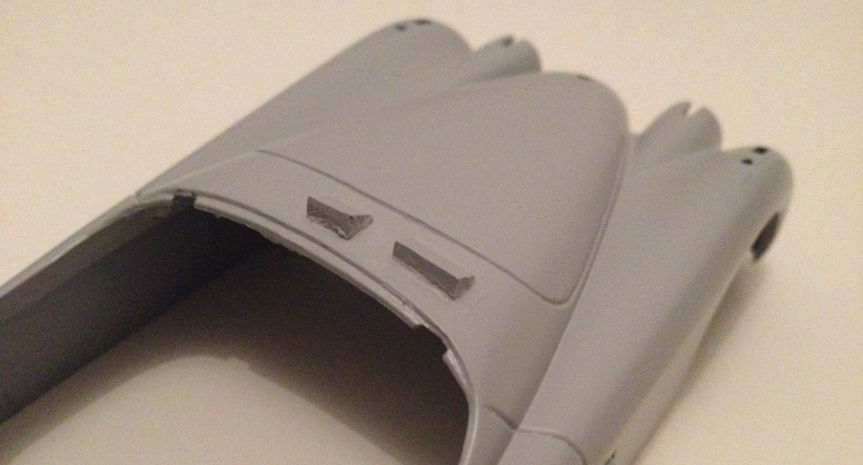

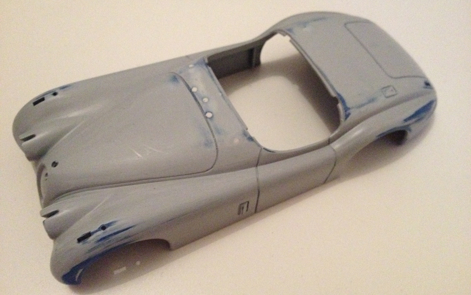

Bonjour à tous,
Ca faisait un moment que je m'étais gardé l'adresse et favori ... et je retombe inlassablement dessus Smile ... je me suis donc lancé dans ma Jaguar XK120 d'inspiration Grosbig vue sur CR (http://www.circuits-routiers.fr/CRWeb-JAGUAR-XK120-PYL-1-32eme_index_article_60.htm)
J'espère que Grosbig ne m'en voudra pas, je vais essayer de faire un travail propre pour faire honneur au modèle.
Par contre, pas de coque PYL, mais une coque de Ninco avec quelques modifications :
- démontage complet
- décapage
- rebouchage des trous de pare-brise, pare-chocs, ....
- création ventilation et support saute-vent
- tonneau cover (... encore des essais a faire, si vous avez des idées / méthodes, je suis preneur)
En images (désolé pour la qualité, j'ai essayé à l'iphone, mais visiblement les photos ne sont pas top, je reprendrai mon APN à l'avenir)

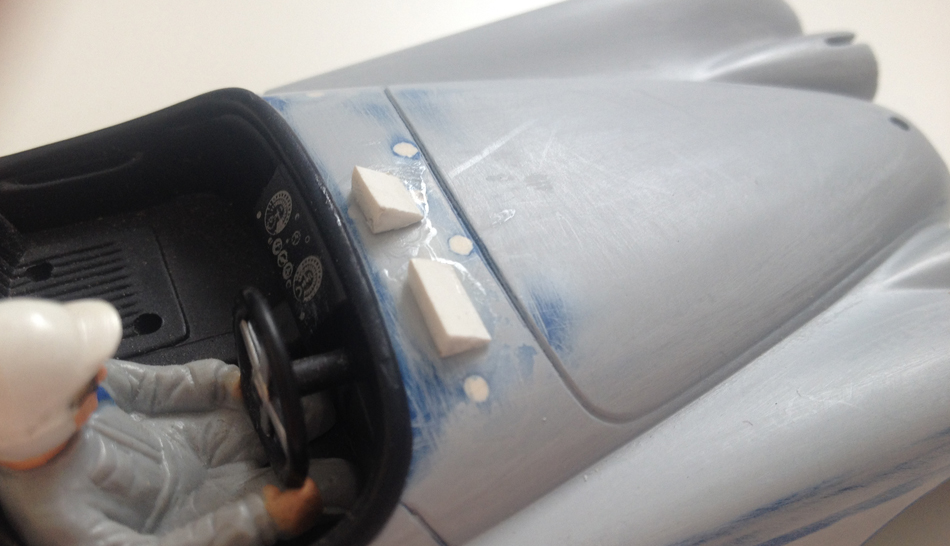

Après démontage, décapage et rebouchage des différents trous :
Création de la ventilation et du support de saute-vent avec des morceaux de plastique retaillés :
Passage de l'apprêt :

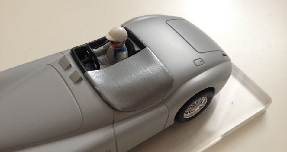

Je vais remettre un peu de mastique autour des deux "triangles" afin de mieux soigner la jonction avec la coque (eu peu plus d'arrondi dans la "pente"). Et j'ai fait un premier essai de tonneau-cover ... avec du chatterton. Je me suis dit que ça pouvait être intéressant à cause de la texture du scotch, mais il parait un peu épais. Je suis preneur de tous vos conseils et idées pour réaliser ce tonneau cover Smile
En vous remerciant de vos idées pour le tonneau cover et de vos commentaires, conseils, critiques, ... Smile

pour ton tonneau cover :
tu prends de la carte plastique souple donc fine .
Tu te fais un master bien propre et bien découpé , tu fais un bon ajustage à blanc . Tu peux le ramollir un peu dans de l'eau chaude pour le rendre plus maléable .
Quand tu est satisfait de ton truc , tu dilues bien de la colle à bois , bien liquide . Ensuite tu te trouves du papier toilette , oui du PQ , avec un " grain" très fin . tu Passes de la colle sur ton morceau de plastique , tu y poses ton bout de PQ en laissant assez de largeur qui déborde bien partout . tu repasses de la colle liquide dessus afin qu'il se plaque bien sur ta carte plastique .
Tu laisses sécher . Avant séchage définitif , tu replies bien tout ce qui dépasse par en dessous et tu réappliques de la colle diluée .
puis tu laisses ça dans un coin pendant 48 heures .
La peinture et un bon weathering feront le reste .
Plus qu'à coller l'ensemble sur ton auto après peinture de ta carrosserie .
Fais plusieurs essais , n'hésite pas .

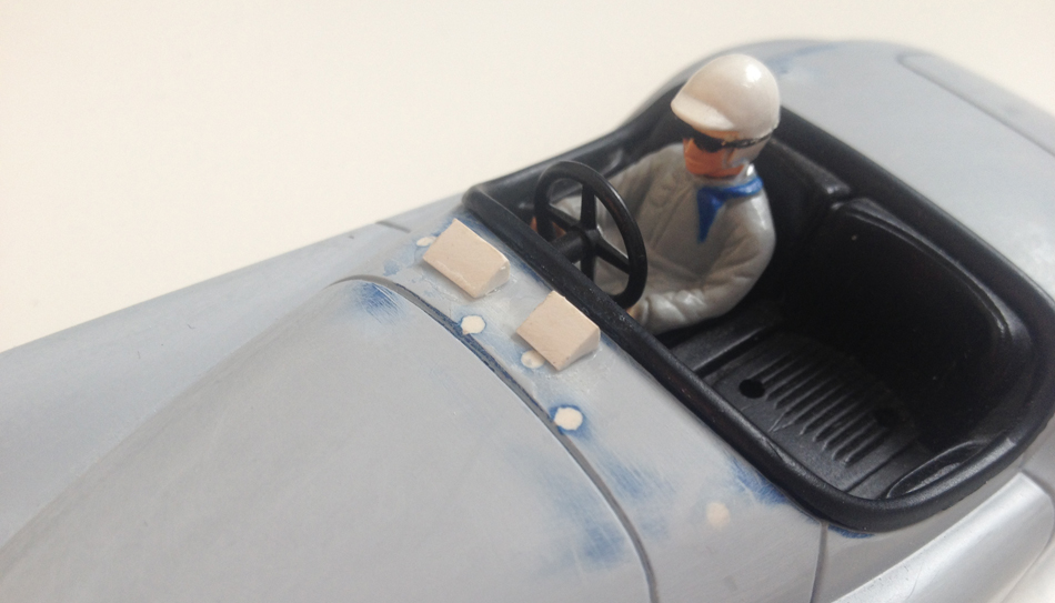

MessagePosté le: 26/04/2014 02:44:54    Sujet du message: Jaguar XK120 Roadster (d'inspiration Grosbig) Répondre en citant

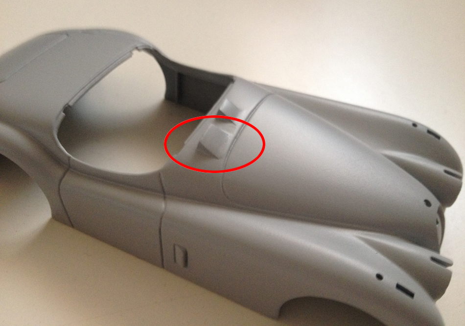

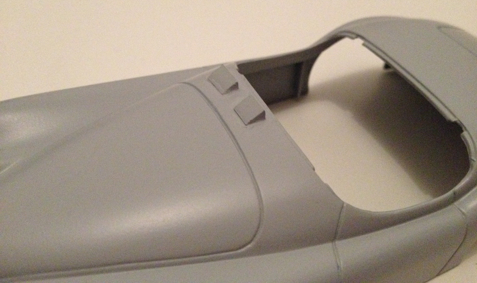

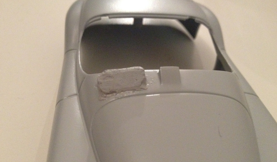

Alors que je passais presque à la peinture, ... un truc me dérangeait sérieusement ... et je suis plutôt étonné que personne me l'ai fait remarqué ... ou alors bande de sadiques, vous attendiez qu'elle soit terminée pour me le dire ^^
... peut-être que je pinaille ... mais le support du petit pare-brise est vraiment trop étroit en fait ...
Donc on y retourne avec un peu de mastic pour élargir tout ça... en utilisant comme repère la largeur d'un saute vent d'une bugatti Cartrix :
... ça me laisse le temps de faire une jolie sangle de capot avec une photodécoupe et du profil evergreen tout fin (voire du blister)
Au passage, je me demande si certains sparadraps (suffisamment fins et tissés) pourraient faire l'affaire ...
