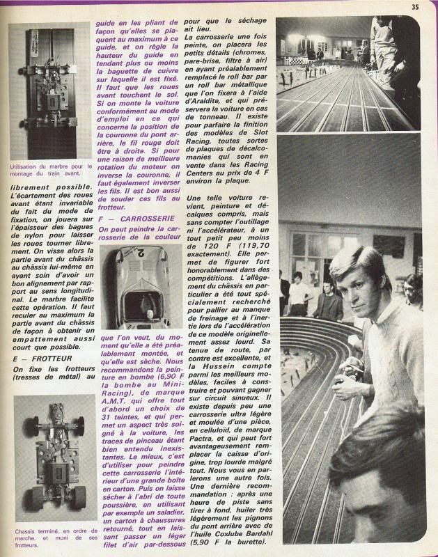

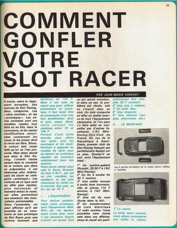

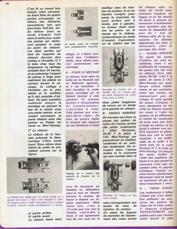

Voici comme demandé par la foule, l'article qui est apparu dans Champion, fin 66, sur le gonflage d'une voiture de slot.
N'hésite pas si vous avez d'autres demandes de ce genre - dans la limite du possible...

MessagePosté le: 30/06/2014 17:51:34    Sujet du message: Comment Gonfler Votre Slot Racer Répondre en citant
Merci c 'est a cet article que je pensais.
Un peu déçu par le contenu, et on comprend pourquoi tant de chassis atrocement " préparés "
...manque seulement le conseil de découper les ailes arrières pour mettre de plus gros pneus
et pensez bien a vous fournir chez AC mini-racing ...

MessagePosté le: 30/06/2014 19:00:17    Sujet du message: Comment Gonfler Votre Slot Racer Répondre en citant
Excellent Régis, et très artistique...
Il y avait quand même quelques bons conseils dans l'article, avec tout le reste.
